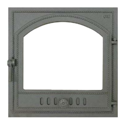

СообщениеДобавлено: Сб 4 Май 2013, 15:19 Ответить с цитатойВернуться к началу
Дверка топочная "ОНЕГО"
 Размер файла:  33.34 КБ
 Просмотров:  1148 раз(а)
ДТГ-8АС RLK 6210 (Онего).zip
ДТГ - "ОНЕГО" - Рубцовск
 Название файла:  ДТГ-8АС RLK 6210 (Онего).zip
 Размер файла:  725.85 КБ
 Скачено:  1491 раз(а)
Сообщения: 2376
СообщениеДобавлено: Вс 5 Май 2013, 10:13 Ответить с цитатойВернуться к началу
Супер красиво!
Большое спасибо!

alexanor писал(а):
Задвижка поворотная. Рубцовск.
А случаем нет ли красивой SVT 405
Классно ставить в проект конкретную, а не абстрактную.

СообщениеДобавлено: Вс 5 Май 2013, 17:33 Ответить с цитатойВернуться к началу
tuomob, 405 СВТ нет. Есть только то, с чем работал. С СВТ работать ещё не приходилось.
Сообщения: 2376
СообщениеДобавлено: Вс 5 Май 2013, 17:47 Ответить с цитатойВернуться к началу
Извини за беспокойство.
В принципе ДТГ-8АС RLK 6210 (Онего), изменив пропорционально можно считать 405.
alexanor
Сообщения: 139
Регион: Киров
СообщениеДобавлено: Вс 5 Май 2013, 17:54 Ответить с цитатойВернуться к началу
tuomob писал(а):
Всё верно. Эти дверки действительно очень похожи. Успехов!
