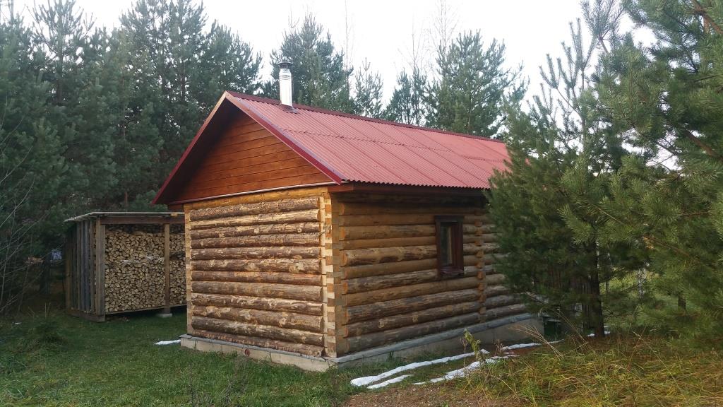

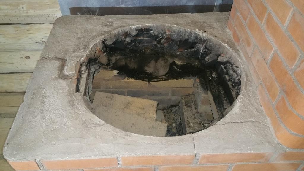

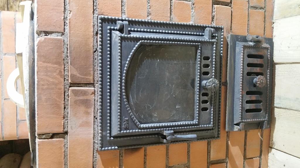

В мае 2018 года приехали с Другом тупо в бане попариться.
Показывает мне банную печь, сложенную потомственным печником и высказывает свои сомнения в ее работоспособности...

Залез на чердак и осмотрел "боров ".
При усадке бани, сам боров обязательно бы сломался и баня сгорела бы.
