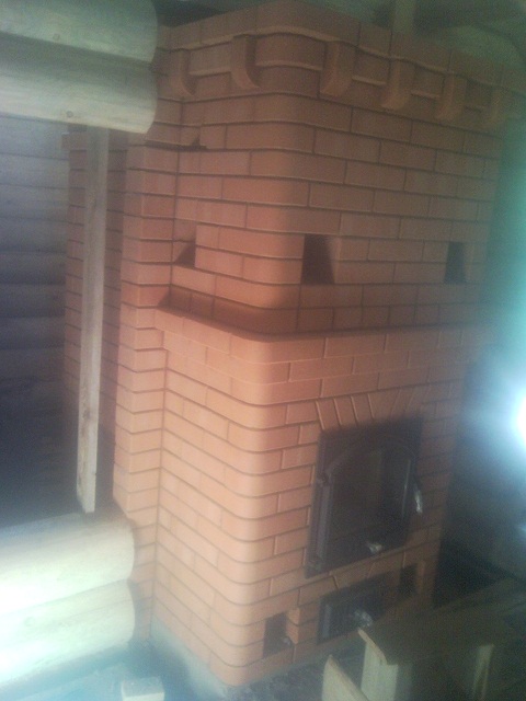

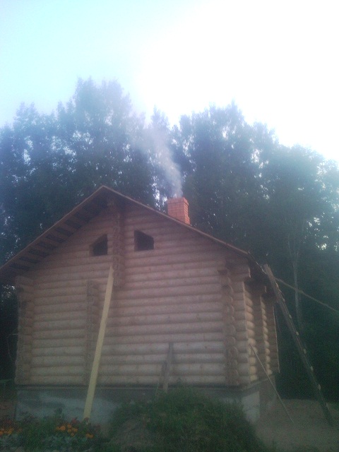

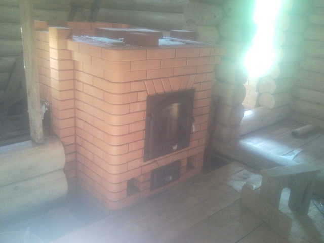

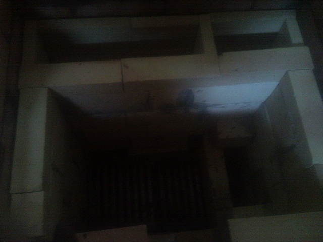

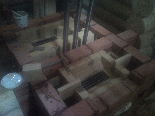

Закончил еще банную печь на обращенном пламени , плюс каминопечь типа ОИК 19Ф в КО
Кирпич витебский цех№1 в том числе и радиусный витебский
Банная футерована вся , каминопечь футерованы опускные каналы и топка
Волнует только вопрос неравномерности нагрева массива ,

СообщениеДобавлено: Ср 24 Июль 2013, 13:21 Ответить с цитатойВернуться к началу
Ivan20051 писал(а):
сушка
Хорошие у вас работы.
Скажите как организована подача вторичного воздуха.

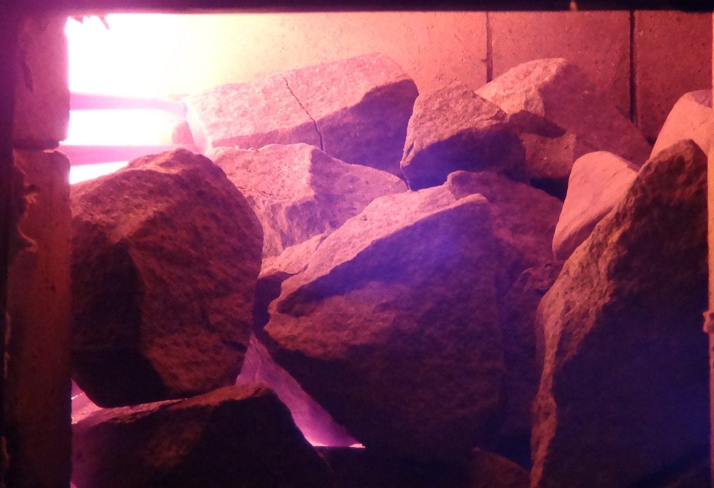

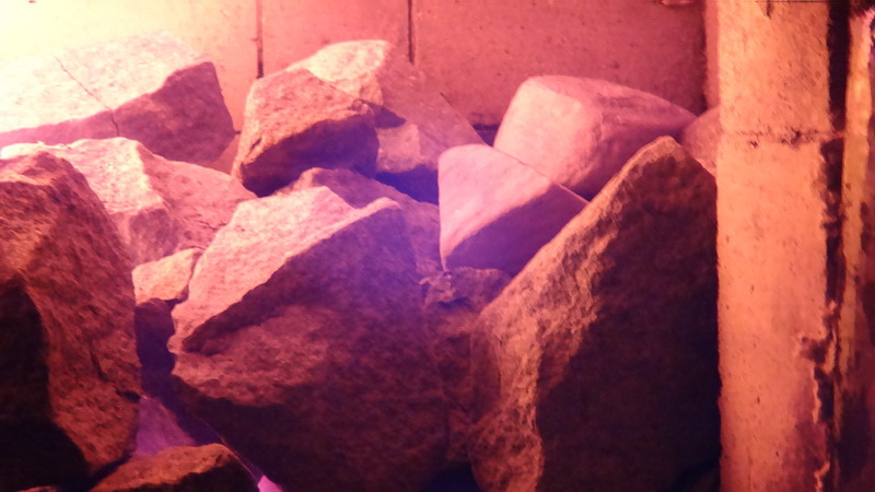

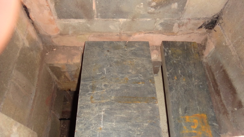

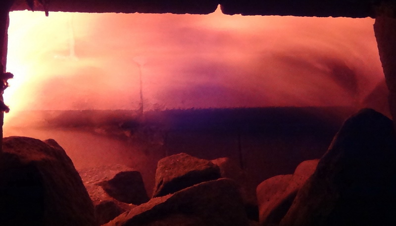

СообщениеДобавлено: Пт 2 Август 2013, 21:57 Ответить с цитатойВернуться к началу
Провел очередную модернизацию каменки.
В основном моменты применения огнеупорных легковесов.
Результат не замедлил себя ждать.
Дымление при закладке новой порции исчезло.
Подачей ВВ пользовался только в специально созданном условие - при закрытие углями колосника.
Я доволен.
Натоп каменки с плюс 15 за 3 часа.
Но баня настаивалась до вечера ...
Пламеный поток под сводом каменки
 Размер файла:  93.44 КБ
 Просмотров:  1299 раз(а)
Загорают под ИК излучением ...
 Размер файла:  132.09 КБ
 Просмотров:  1158 раз(а)

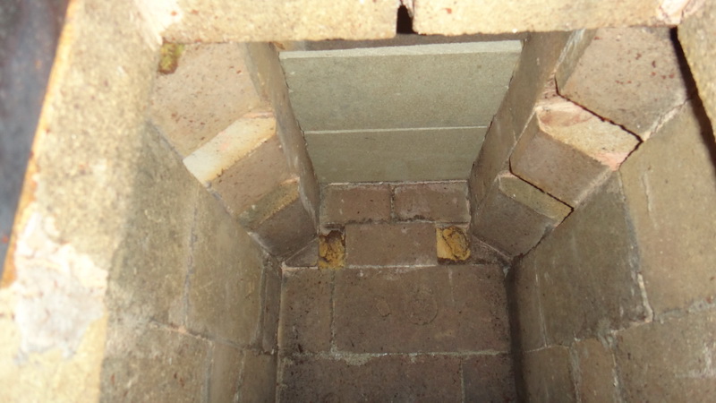

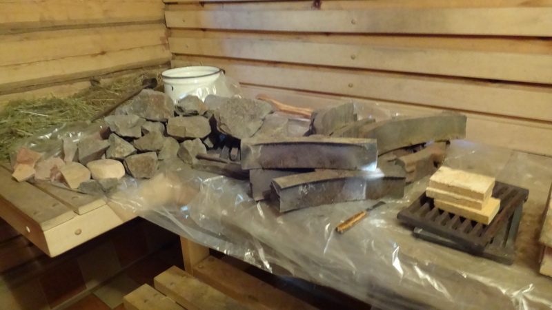

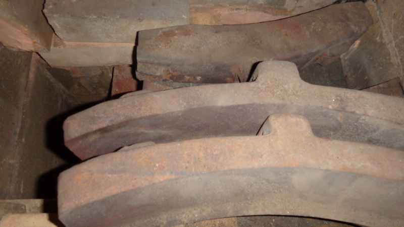

СообщениеДобавлено: Сб 3 Август 2013, 10:03 Ответить с цитатойВернуться к началу
- убрал остатки верхней шамотной решетки
- поворотную плиту сделал из вермикулита 30 мм
- над ним опора плита из талькохлорита (что было)
- колодки вдоль потока напротив нижнего отверстия в горелке
- горелку заузил до 7х250 см
- нижнее отверстие в горелке 4х25 см
- стенка горелки со стороны камней из вермикулита, от распора камней защищена колосником
колосник усиливает стенку горелки

поворотная плита из вермикулита

колодки в нижнем слое

это все вернулось в каменку

А что у нас? Есть похожие плиты из вермикулита? Или в свою банную Вы делали поворотную сами или купили?
http://forum.stovemaster.ru/viewtopic.php?p=90440#90440
Александр Дроганов
СообщениеДобавлено: Пн 5 Август 2013, 18:56 Ответить с цитатойВернуться к началу
У себя я делал сам из плиты вермикулита, купленной когда то ...
Александр Д
Зарегистрирован: Вс 6 Декабрь 2009, 18:50
Сообщения: 123
Регион: Боровичи
СообщениеДобавлено: Пн 5 Август 2013, 18:58 Ответить с цитатойВернуться к началу
Иначе говоря вырезали? Не отливали?
Александр Дроганов
СообщениеДобавлено: Пн 5 Август 2013, 20:27 Ответить с цитатойВернуться к началу
нет, не отливал
вырезал из готовой прессованной плиты
поскольку в кладке остались проставки от шамотной решетки,
пришлось вырезать соответствующей формы
но не входило в дверцу каменки -порезать пополам
