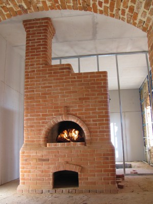

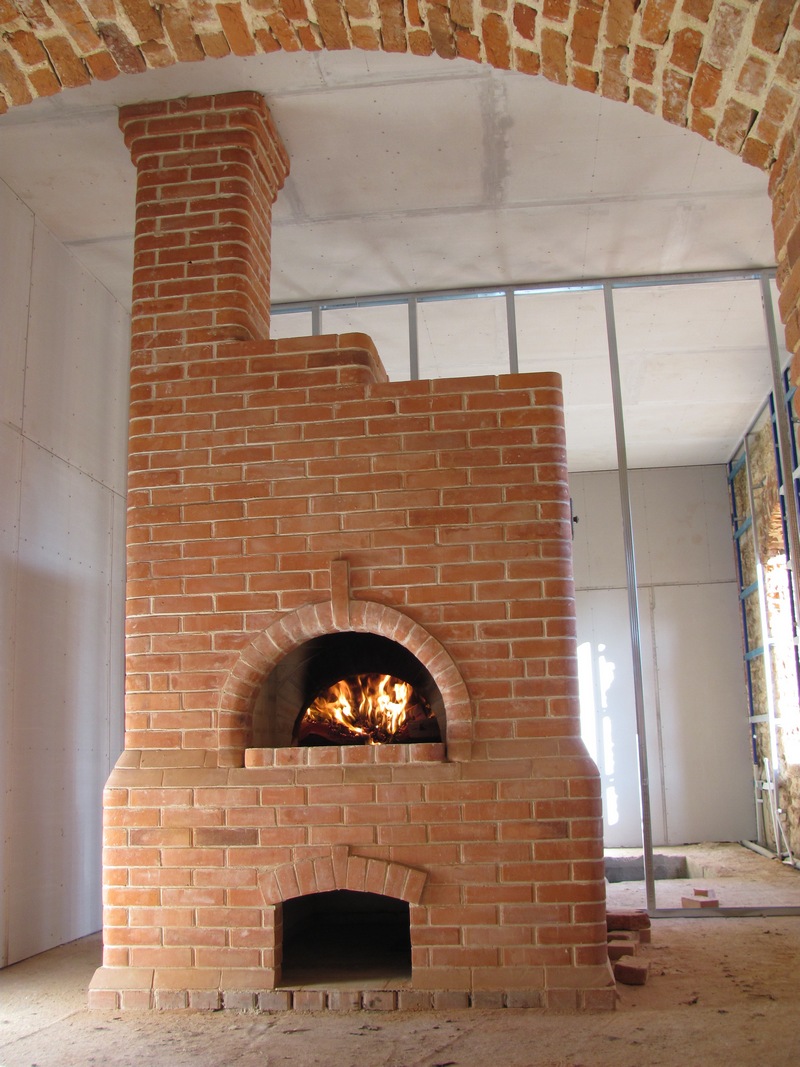

Как это выглядит – прикрепленные фотографии, только лежанка подлиннее. Возможен какой то более простой вариант, меньшей высоты при соблюдении основных условий (духовка + лежанка)

5700 круто,для печи на фото потребовалось 2500.
 Размер файла:  242.77 КБ
 Просмотров:  689 раз(а)

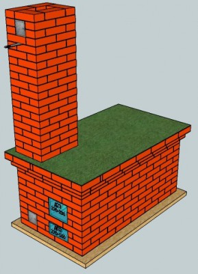

СообщениеДобавлено: Вт 7 Январь 2014, 13:12 Ответить с цитатойВернуться к началу
Может ,что то такое?
 Размер файла:  44.51 КБ
 Просмотров:  641 раз(а)

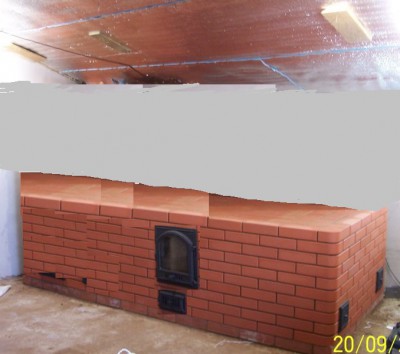

СообщениеДобавлено: Вт 7 Январь 2014, 13:17 Ответить с цитатойВернуться к началу
Немного похоже, только зачем наверху такой гребень? Хватило бы и трубы в задней части, и как то представлялось, что очаг будет по длинной стороне. Вставляю убогий коллаж, что у меня получился, но представление он даёт! Smile
 Размер файла:  81.5 КБ
 Просмотров:  626 раз(а)

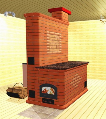

СообщениеДобавлено: Вт 7 Январь 2014, 13:34 Ответить с цитатойВернуться к началу
Здесь,на форуме ,есть тема "Лежанка с подтопом" посмотрите.
 Размер файла:  72.76 КБ
 Просмотров:  623 раз(а)

СообщениеДобавлено: Вт 7 Январь 2014, 13:38 Ответить с цитатойВернуться к началу
Да, уже больше похоже, только в центре хочу очаг русской печи, или что-то типа этого. Ну и труба великовата, буду сборный дымоход ставить типа Шиделя... А так спасибо, очень похоже...
