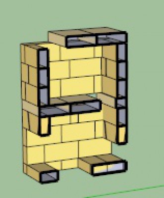

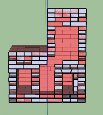

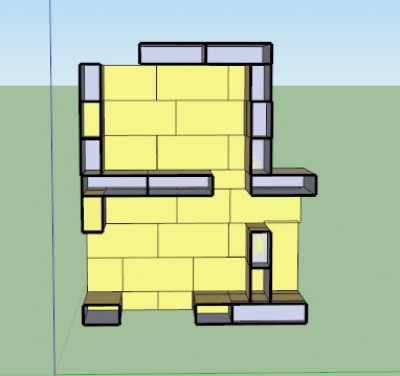

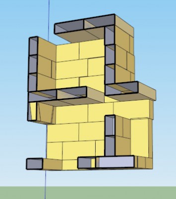

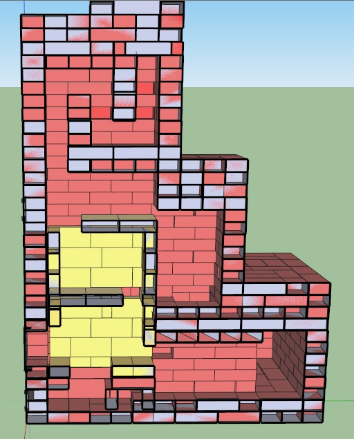

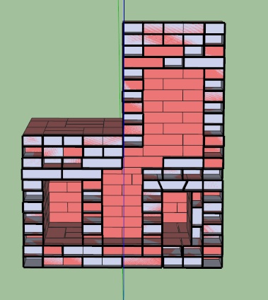

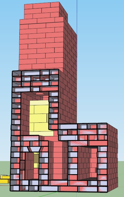

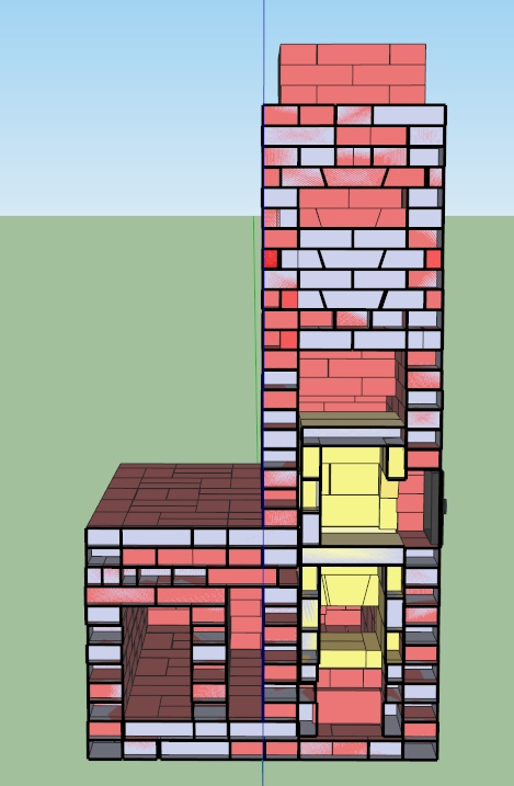

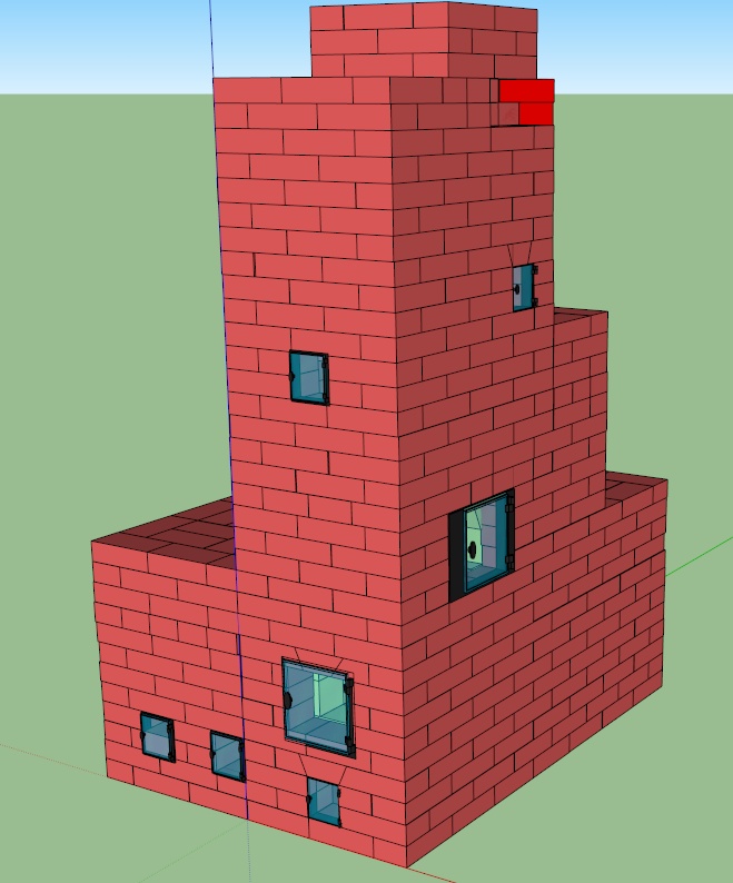

Всем доброго вечера Smile
Переработал свою мыслю... и вот в итоге что получилось... Может подскажете где куда че смотреть? Smile
Юрий

internet_pechnik писал(а):
впринципе всё рабочее. (печь слишком маленькая чтоб не работать)
но например над хлебной камерой горизонтальный ход надо хотя б в два ряда высоты а не в один. Да и сама ХК просится перекрыть ее шам.плитой, коих у нас дастать трудно но можно. А то ваше перекрытие шаткое. Хайло в камеру в сумме как половинка кирпича, не больше. а не маловато? может над т.дверкой шамот не уширять что б получить доп. щель вчетверть к.? Фишка ж в том чтоб камера была просто продолжение топливника. Вообще же камера слишком высокая получается... можно было сделать всё много проще(рис)
Всем доброго дняSmile
internet_pechnik учел ваше предложение, увеличил хайло выход сделал вперед.
Интересен вопрос в таком виде как на рисунке система работать будет? в случае закрытия выхода дым шамотным кирпичом в ХК он уйдет вниз я так полагаю (интересно в дверь дым не пойдет?). А вот в случае с выходом черех ХК через низ газы пойдут или надо также думать какое то перекрытие? Перекрытие сделано ШБ 94

СообщениеДобавлено: Сб 7 Ноябрь 2015, 17:40 Ответить с цитатойВернуться к началу
работать то будет но как то без перевала не принято, просто не делал так никогда. При растопке такая топка дымит сильно в неплотности дверки. да и дрова будут падать вниз лежанки и тлеть там. Уже и задвижка закрыта а головешка случайно вытолкнутая туда будет смердить Sad
Если открыт выход из хк то в лежанку дым не пойдет, не дурак он чтоб при открытом выходе вверху вниз идти. Топить по очереди конечно можно но топливник перегреется, даже футерованный шамотом наребро.
Можете забить на хк и сделать просто с плитой а варочную камеру закрывать дверкой. Получится чистая духовка где можно и сало жарить во время протопки и после протопки бульбу тушить закрыв дверку. Ну может только корочки не будет на выпечке.
У нас продаются такие дверки(фото1) по размеру плиты-для малой и для большой плиты.
сделаны примитивно конечно и хороший сварщик сделал бы не хуже.Можно раскошелиться на МЕТАвскую дверку с стеклом, не чугунную(фото2)

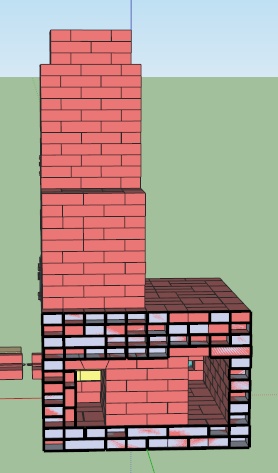

internet_pechnik спасибо за указанные недостатки... Слегка переработал топку... Получилось как то так... Если такая топка подойдет то переделаю все остальное ... Топить по очереди не планируется, в основном зимой с лежанкой. Ну а в таком варианте разве не будет прогреваться ХК, для приготовления картошечки или еще чего нибудь, в случае выхода дыма в лежанку и омыванием после лежанки правой части и верха ХК ? И еще есть ли необходимость перекрывать выход из ХК в случае прохождения газов через лежанку?

СообщениеДобавлено: Пн 9 Ноябрь 2015, 23:37 Ответить с цитатойВернуться к началу
после лежанки будет абы что. сажесборник. Явно не для выпечки,
Да закрывать надо, бо как я уже говорил дым не дурак. тока хк, став колпаком,тоже будет греться . нагреется ли для выпечки?-вряд ли. Точнее нагреется если убрать перекрытие топки полностью объединив топку и хк. как тока там выпекать...Слишком много хотите от одной несчастной печи, в результате или хк будет сажесборником, или лежанка недогретой. Не удивлюсь если вам еще камин пристроить захочется.

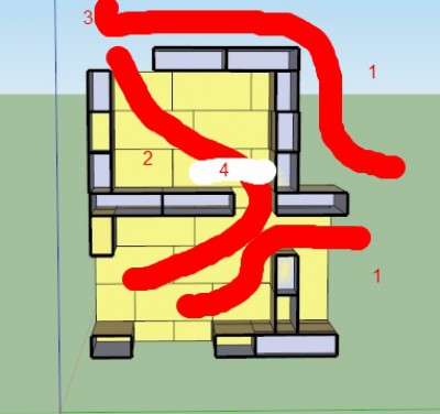

Может я не так объяснил Sad
2 варианта топки
1 с лежанкой
2 токо хк
точка 3 общая на выход
точка 4 перекрытие (шамотный кирпич вплотную на хайло) для направления потока
В случае варианта 1 предполагаю прогрев низа ХК и проходящим дымом правой стороны и верха ХК.
В случае 2 варианта работа чисто на ХК без лежака.
и хотел уточнить есть ли необходимость перекрыть в точке 3 при топке по 1 варианту?
Юрий
 Размер файла:  38.3 КБ
 Просмотров:  657 раз(а)
СообщениеДобавлено: Вт 10 Ноябрь 2015, 06:22 Ответить с цитатойВернуться к началу
если не закрыть выход из хк лежанка греться не будет

internet_pechnik, так я вход в хк закрываю (шамотным кирпичом) в точке 4 (режу поток 2), чтоб грелась лежанка. Дымы идут через лежанку, почему она греться не будет? Sad Или может дымы еще куда идут?
Юрий
СообщениеДобавлено: Вт 10 Ноябрь 2015, 07:47 Ответить с цитатойВернуться к началу
допер...да,всё пойдет через лежанку в таком случае

спрашивал про
вот это с целью узнать не будет ли после лежанки дым зола или еще чего нибудь сыпаться в выход из ХК в точке 3. Хотя в общем то понимаю что будет все нормально.
Юрий
СообщениеДобавлено: Вт 10 Ноябрь 2015, 08:36 Ответить с цитатойВернуться к началу
сыпаться будет но мало. да и хк сама по себе будет в определенные моменты черной. Кстати выход из хк можно сделать вверху боковой стенки, но это будет совсем другая схема.Так никто и не говорил что ваша -самое то.
