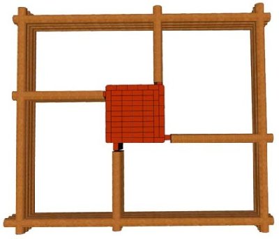

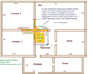

Всем доброго вечера!
Вопрос к специалистам такой, планируем строить дом, блага цивилизации отсутствуют, можно ли одной печкой протопить большой двух этажный дом. На втором этаже хотелось бы 4 комнаты и су, прикрепил фото, хотелось бы что-то подобное, можно и без су. Первый этаж: кухня, гостиная (можно с кухней), су, комната. Печь хотелось бы с лежанкой и обязательно для готовки. Дом примерно 9х9, 10х10 не думал еще. Возможно ли осуществить такой проект?
Спасибо!

СообщениеДобавлено: Ср 1 Ноябрь 2017, 23:55 Ответить с цитатойВернуться к началу
Ростислав1 писал(а):
...Возможно ли осуществить такой проект?
Да.

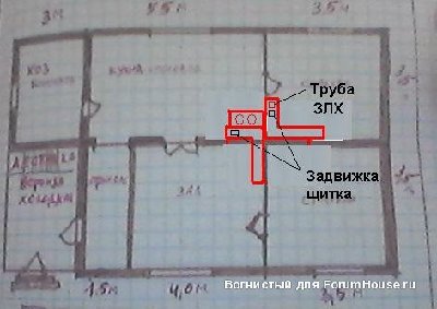

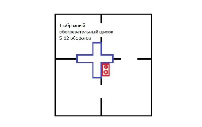

Вогнистый Владимир
Регион: Мариуполь, Украина
СообщениеДобавлено: Чт 2 Ноябрь 2017, 05:04 Ответить с цитатойВернуться к началу
Да.
Из чего простенки.? Требование к печи.
Печь - это душа дома!!!

СообщениеДобавлено: Чт 2 Ноябрь 2017, 06:08 Ответить с цитатойВернуться к началу
Да.
Но сразу надо предупредить -надо будет в сутки(в зимнее время) тратить три часа на протопку печи.

Везде со своими щитками суётся. И притом с топкой и плитой и отопить такую площадь. Надо будет весь день возле печки сидеть возле печки. И каждый сезон перекладывать топку. И чистить неимоверное кол-во сажи. Потому что в топливнике с плитой низкая эффективность сжигания топлива. Да ещё все стены будут в саже -от ежедневным манимуляций с топливнком с плитой.
Вогнистый Владимир
СообщениеДобавлено: Чт 2 Ноябрь 2017, 06:35 Ответить с цитатойВернуться к началу
Да.
Изучай работы -коллег. Печь Зики - /Валера/ И читай внимательно -тему.

СообщениеДобавлено: Чт 2 Ноябрь 2017, 08:30 Ответить с цитатойВернуться к началу
Спасибо!
А я-бы предложил в углы сделать калориферные каналы (КК).
При этом:
1. противопожарная отступка по углам упрощается.
2. организуется съём тепла с внутренней части печи.
3. организуется активный (тягой каналов КК) воздухообмен-нагрев помещений.
4. можно регулировать работу КК.
5. можно организовать забор воздуха с улицы и нагрев через КК, в качестве вентиляции.
( http://forum.stovemaster.ru/viewtopic.php?t=7891&start=40 )
Под готовку большую хлебную камеру, имею в виду готовку как в Русской печи. Может даже и сводом сделать. Здесь простор вариантов видится.
Место лежанки в этой компоновке "не вижу".
И никаких чугунных плит.
Газовый баллон и плита, врезанная в столешницу кухни - это практично, надёжно и не зависит от работы печи.

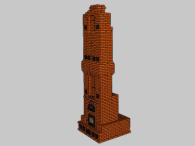

Сообщения: 10078
СообщениеДобавлено: Чт 2 Ноябрь 2017, 09:24 Ответить с цитатойВернуться к началу
Спасибо!
нельзя (!)
СП7.13130-2013 п.5.5
"Одну печь следует предусматривать для отопления не более трех помещений, расположенных на одном этаже".
Выполнение данного пункта обеспечивает соблюдение технического регламента по пожарной безопасности ФЗ-124
Михаил Фадеев

все комнаты проходные? фуфло. Считайте теплопотери, у Александра Володина хорошая печь

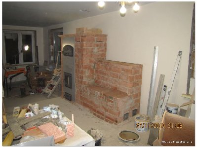

Александр Володин
Сообщения: 787
СообщениеДобавлено: Чт 2 Ноябрь 2017, 16:24 Ответить с цитатойВернуться к началу
Можно же просто топливник помощнее сделать, в котором за час сгорит столько, сколько требуется.
нельзя (!)
А насколько обязательно это правило? Напридумывают же! Потом отменяют, потом опять вводят не знамо что. То обязательно боров должен быть, потому что без него пожароопасно, то боров ни в коем случае, потому что с ним пожароопасно...

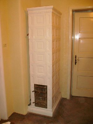

Русская?:
http://forum.stovemaster.ru/viewtopic.php?p=158268#158268
Но хватит ли её на 100 м2? Разве что дом очень сильно утеплить. И она не двухэтажная.
Есть двухэтажная, даже с лежанкой, но опять же, на 100 м2 надо больше мощности. Или утепляться или в морозы включать дополнительные приборы.
 Размер файла:  83.45 КБ
 Просмотров:  756 раз(а)
Можете не выполнять ... до красной черты. Последствия м.б. возмещение ущерба, если от исполнителя. Если для себя - отказ в выплате страховой суммы, например.

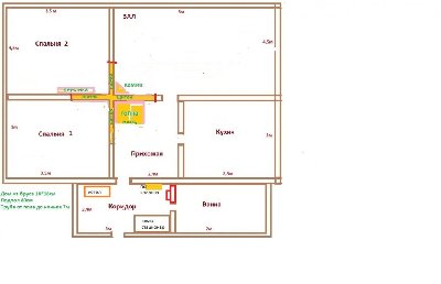

Вогнистый Владимир
СообщениеДобавлено: Чт 2 Ноябрь 2017, 19:25 Ответить с цитатойВернуться к началу
Спасибо!
нельзя (!)
Да , не знал.
 Размер файла:  127.46 КБ
 Просмотров:  780 раз(а)
 Размер файла:  49.71 КБ
 Просмотров:  577 раз(а)

У нас в деревне дом стоит двух- этажный, 1903 года постройки, фабрикант жил с семьёй (рядом через переход на уровне 2- го этажа ещё один, поменьше- для прислуги, внизу магазин, или лавка по- старому), так в доме печей всяких...чуть не в каждой комнате (там именно комнаты, скорее залы, а не комнатёнки)... Sad Вот так обеспечивали комфорт в жилище...А потомки шьют из одной шкурки семь шапок. Весельчак
Ключевое слово - прислуга. У нас тоже есть регионы -где в каждой комнате -печь. Только подключены они к щитку в простенке. Обратите внимание на выступ стены с лева.
Я видел печи и действующие и развалины этих печей -которые стоят в бывших земских школах ,больницах,административных зданиях -эти печи отапливали комнаты по 90 -120 м2 и при высоте потолков 3.5 метра. Вот по этому принципу была спроектирована и построена печь на моём семинаре.Которую я совсем недавно запустил в эксплуатацию и провёл испытания. Полёт нормальный -в печи реализованы мои задумки и применены элементы устройства топливников и конвективной из печей 19 века. Они оказались наиболее эффективными -чем современные разработки устройства топливников. В некоторых конструкциях современного "новодела" -топливники малоэффективны,с не эффективным сжиганием топлива и генераторы сажи для печей. Топливники с плитами(настилами) -вообще надо запрещать из-за вредности для здоровья жильцов и вредными выбросами в атмосферу и низкой эффективностью сжигания топлива.А для готовки -просто подключать "буржуйки" с плитой
