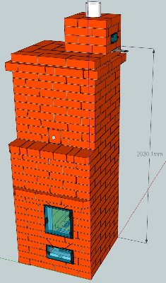

В продолжение тем:
http://forum.stovemaster.ru/viewtopic.php?t=7891&start=60
http://forum.stovemaster.ru/viewtopic.php?t=11093
http://forum.stovemaster.ru/viewtopic.php?t=11215
http://forum.stovemaster.ru/viewtopic.php?t=11238
Проект подовой отопительной печи 3*3 верх 3*2,5.
Топка с противотоком.
Шамот ША5.
Аналогичная, но с колосником, реализована
https://pp.userapi.com/c849424/v849424464/c146f/afGMYXGeuqw.jpg
По традиции повторюсь:
Никаких претензий на новизну не имею.
 Размер файла:  127.54 КБ
 Просмотров:  843 раз(а)

Здравствуйте!
А 2,5 * 2,5 есть проект?
У меня фундамент 66 * 62 см.
Спасибо.
Сообщения: 2372
СообщениеДобавлено: Сб 1 Декабрь 2018, 18:37 Ответить с цитатойВернуться к началу
ПавелБС писал(а):
Здравствуйте!
Спасибо.
Слишком мало.
2,5*3 минимум, где можно "развернуться".
Рассмотрите этот размер.
Можно просто вынести рамой из уголков за пределы Фундамента. Это допустимо. И решается проблема размера печи.

Давайте попробую.....
Покажу, что получится.......
Шамот ША5, ША6 вперемежку придётся применить в данном размере.
Одним ША5 не получится.
Без футеровки не хочется делать. Не надёжно при теперешнем кирпиче.
Если не трудно, фотку теперешней печи покажите.
По сути будет в проекте всё шамотом до верха, снаружи обложено красным. Но это только мысли вслух, по месту видно будет.

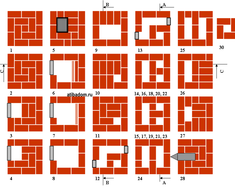

[quote="tuomob"]
ПавелБС писал(а):
Спасибо!
Дык у меня кирпичь не теперешний Smile
Строим из загашников и с разбора.
Ему лет 20 ..., а то и 30. Скорее всего старый Великолукский (Псковский) ... страшный ... Был бы необожженый сырец (как у меня в руской печи), я бы за прогар сам не волновался лет 20, а то и больше.
Вот что нарыл на просторах.
Тогда в чём проблема?
Без шамота очень простая схема получается.
На показанной порядовке она.
В понедельник порисую, посмотрю.

СообщениеДобавлено: Сб 5 Январь 2019, 16:04 Ответить с цитатойВернуться к началу
У меня тут немного глупый вопрос - полочка, что получилась между верхом и низом, она для чего?
т.е. какие там температуры будут, если, к примеру, туда положить досочку и всякие украшательства расставить?
Сообщения: 2372
СообщениеДобавлено: Сб 5 Январь 2019, 19:11 Ответить с цитатойВернуться к началу
Для красоты

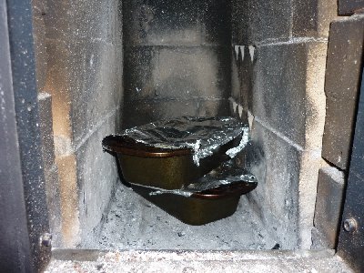

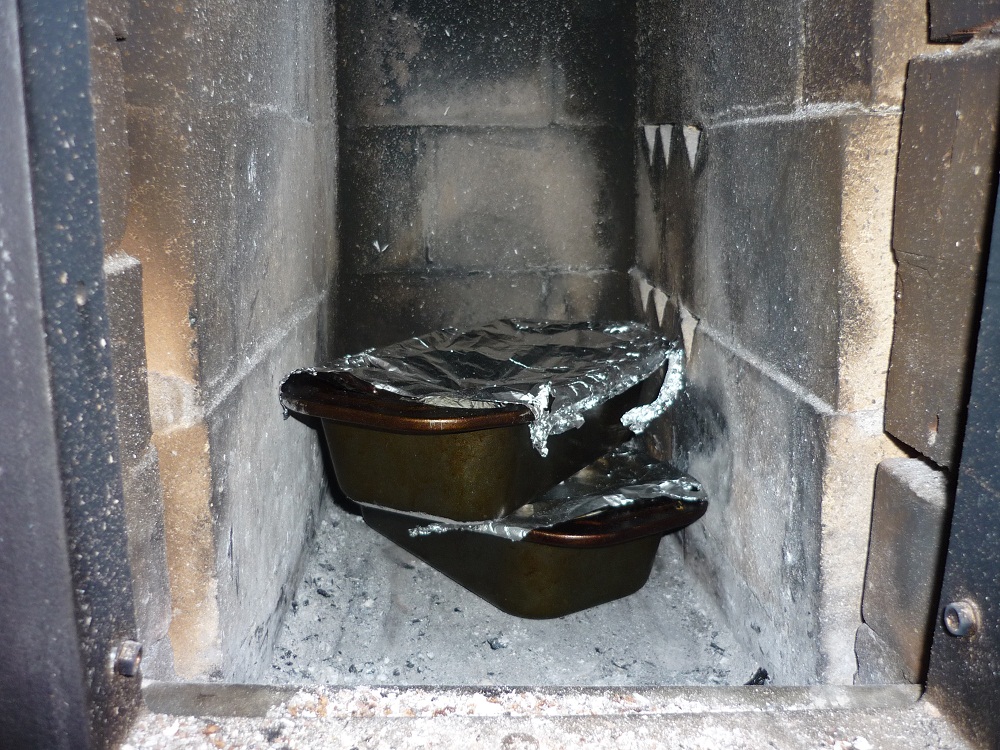

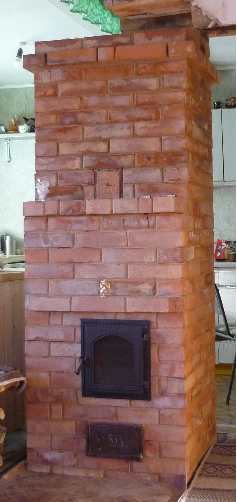

30 декабря запущена печь по проекту в начале темы.
Кирпич конечно не супер, бюджетный вариант.
Готовят в топке регулярно.

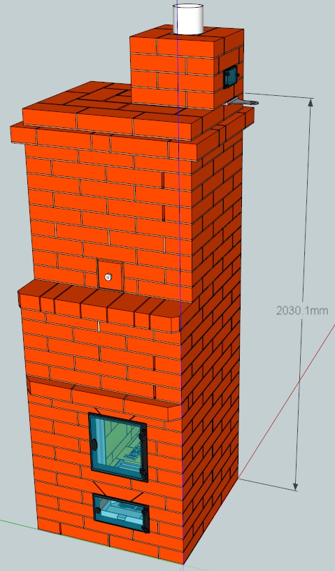

Вечер добрый! Есть вопросы по проекту.
abnic23
Зарегистрирован: Ср 6 Март 2019, 20:29
Регион: Екатеринбург
СообщениеДобавлено: Ср 6 Март 2019, 20:47 Ответить с цитатойВернуться к началу
1. прокладка б.картона между ядром и внешним контуром ?
2. делаете ли армировку рядов, если да то как и чем ... или все стандартно?
3. какой можно считать мощность данной печи?
4. канал опускной после топки сделан лещадкой 40мм?
если ответите буду очень признателен.
Единственный проект который мне подходит ... Very Happy
Сообщения: 2372
СообщениеДобавлено: Ср 6 Март 2019, 21:10 Ответить с цитатойВернуться к началу
1. Нужен, чтобы изолировать зазор от шамота до красного от накопления сажи. Большого фанатизма не нужно.
2. Есть такая штука - сетка-просечка под штукатурку. Но можно и не армировать.
3. Посчитайте самостоятельно приблизительно из расчёта 0.5 квт на кв. метр поверхности печи.
4. Человек не нашёл ША6 и решил пилить ША5, что было ему не сложно.
Решите делать - пишите в личку, подскажу подробней.
