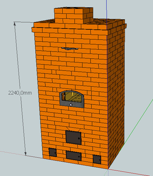

Переделал свой же проект под реализацию. Confused
Начало было здесь:
http://www.forum.stovemaster.ru/viewtopic.php?t=1337&postdays=0&postorder=asc&&start=60
Поглядите.

Спасибо Владимир! ХК 2-2 Это именно то ,что нужно.Всю зиму ,можно сказать ,бродил по просторам инета в поисках нужной мне печи.Посмотрел,есть вопросы по рядам 7,12,13 ,по перевязке разделяющего канал кирпича(с обоих сторон),или именно так и нужно ?Извиняюсь если не правильно выражаюсь ,в терминологии не силен. Ох...нелегкая это работа -заливать фундамент ,почти на уровень земли вышел,день ,два подожду ,надо и отдохнуть и опалубку соберу ,до уровня пола еще 130 см.
СообщениеДобавлено: Чт 17 Июнь 2010, 16:13 Ответить с цитатойВернуться к началу
Перевязку в 7 ряде не использовал, т.к. она смещена в 8 ряд. Мне кажется это достаточно крепко. Можно и через 3 ряда перевязать. В 13 можно перевязать с передней стенкой. А вот базальтовый картон в подьемных каналах служит для того, чтобы не образовывались трещины снаружи кладки. И сухой шов примерно с 1см сделать. Surprised

Да, поспешил несколько... При открытой задвижке летнего хода второй колпак будет греться. Надобно трубу над этой задвижкой ставить... Confused

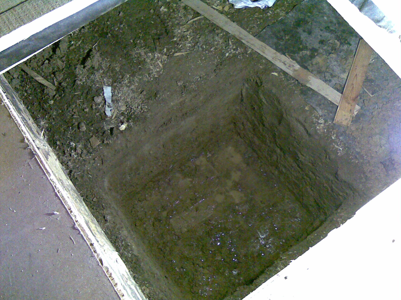

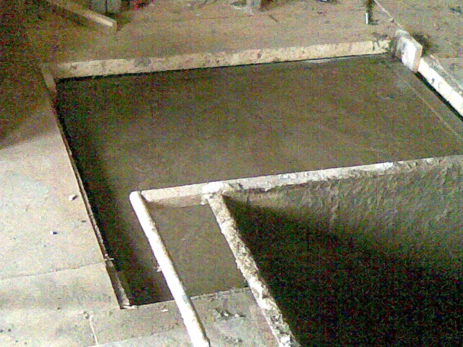

Думаю,что ничего страшного. Закончил фундамент. Пришлось тяжеловато.Завтра поеду ,куплю дверки ,картон и т.д.Пусть фундамент постоит.

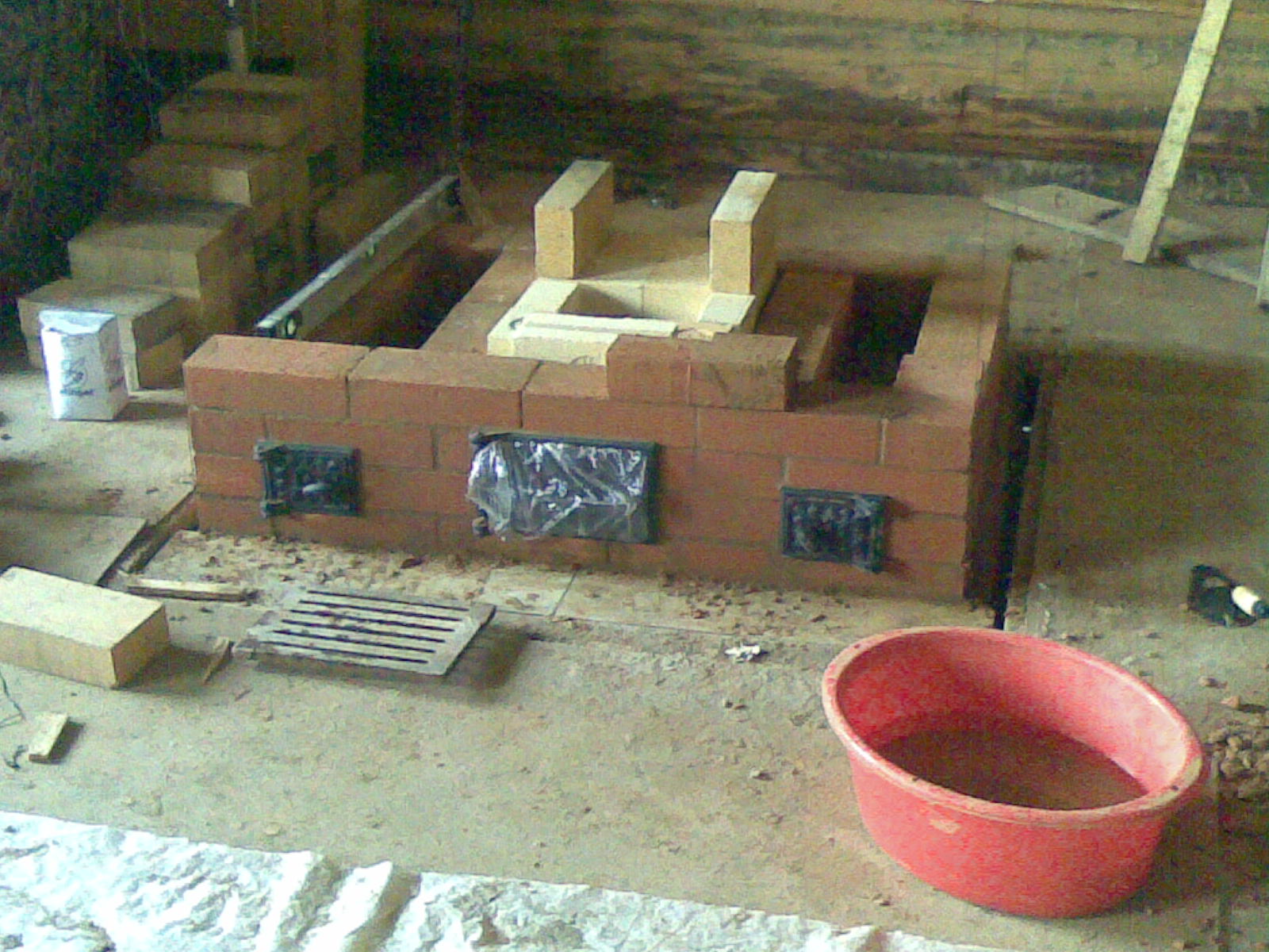

СообщениеДобавлено: Сб 26 Июнь 2010, 07:50 Ответить с цитатойВернуться к началу
Вот фото того,что получается.И это ,за день,(вчера) да...На фото шамотный пока просто так стоит ,сегодня склею.Кирпич пилился хорошо только мокрый,а так -плавится .

Владимир Стугарев
Сообщения: 152
СообщениеДобавлено: Вс 27 Июнь 2010, 12:25 Ответить с цитатойВернуться к началу
Поставили бы прочистные дверки побольше, а то неудобно чистить будет.

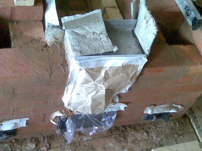

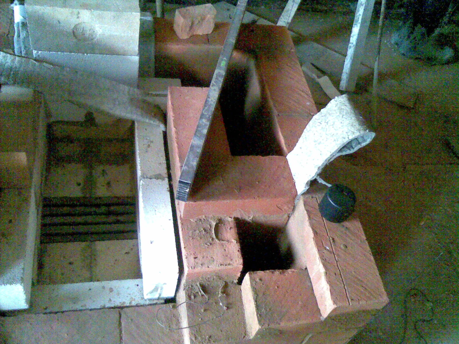

СообщениеДобавлено: Пн 28 Июнь 2010, 06:38 Ответить с цитатойВернуться к началу

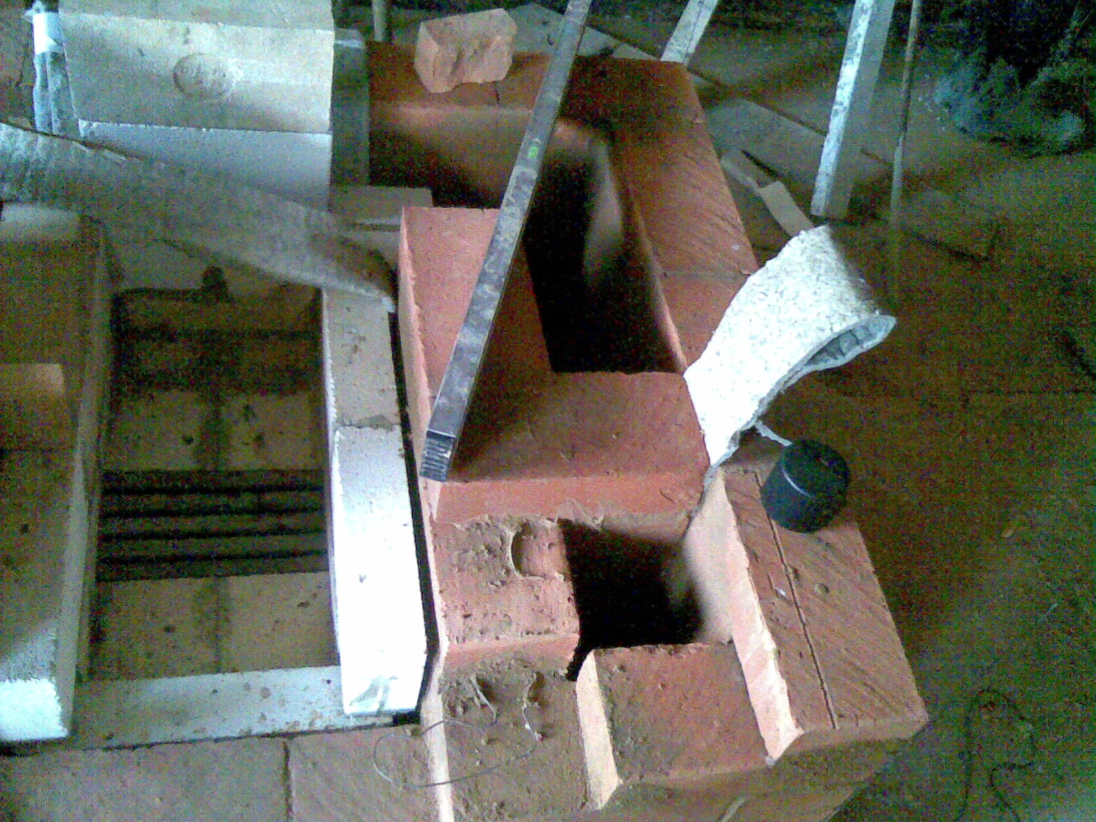

Вопрос по базальтовому картону,на фото где черный колпачек ,я правильно сделал ? А,если перевязать с внешней стенкой -ее что, вытолкнет? До этого я не то что печи ,кладки кирпичной не сложил,но вроде получается.
 Размер файла:  435.68 КБ
 Просмотров:  1861 раз(а)
СообщениеДобавлено: Пн 28 Июнь 2010, 08:58 Ответить с цитатойВернуться к началу
Да, в такую прочистку руку засунуть будет трудно... Если только женскую. Surprised
Картон поставлен правильно. При прогреве внешняя стенка втягивается внутрь печки,а внутренняя расширяется по высоте больше, чем наружняя. Вот против этого картон и работает. При перевязке с внешней стенкой вверху могут появиться трещины.
Шамот мокрый клеить нельзя! Сначала надо хорошенько высушить. Это обязательно.
С началом! Smile

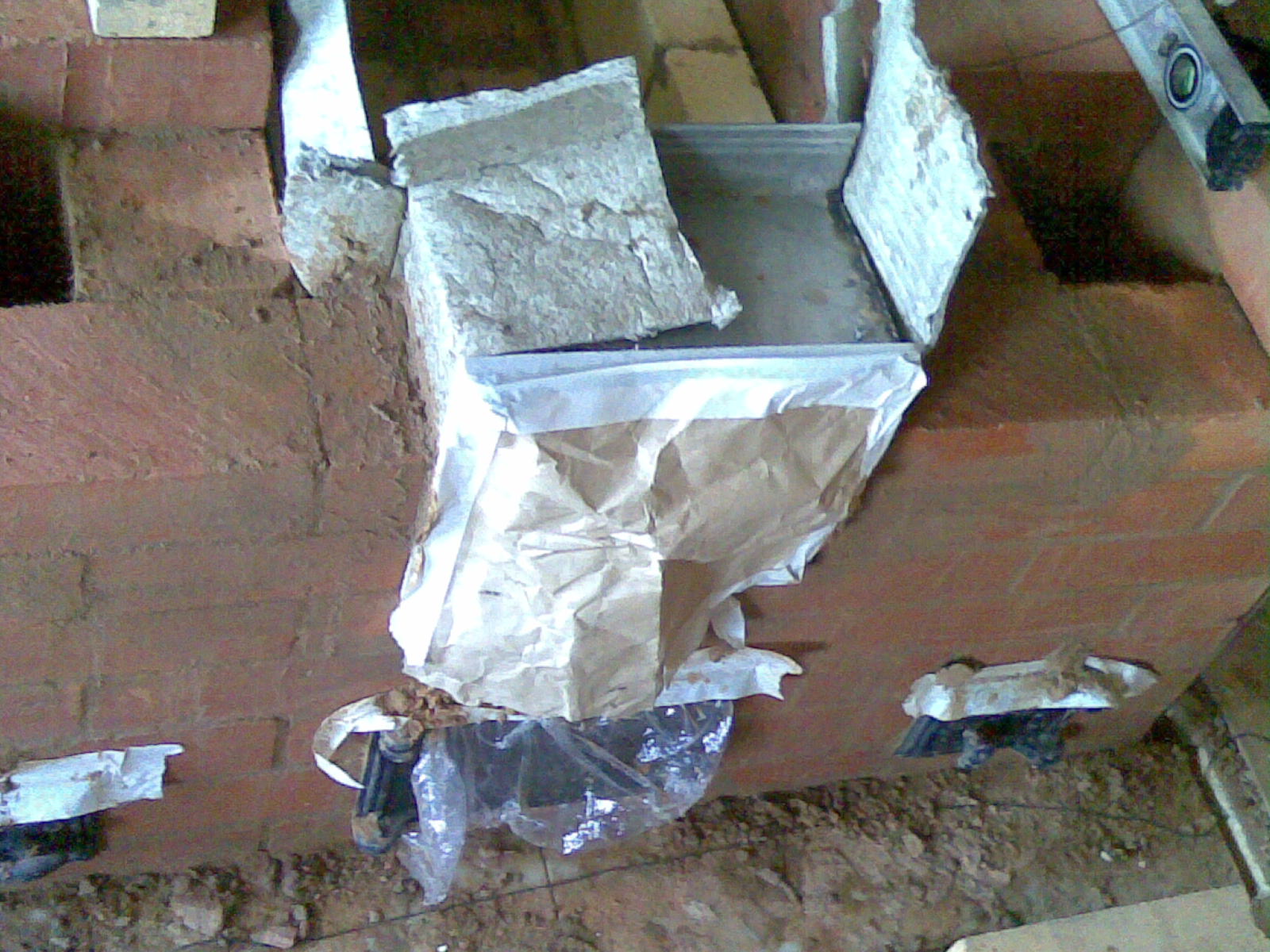

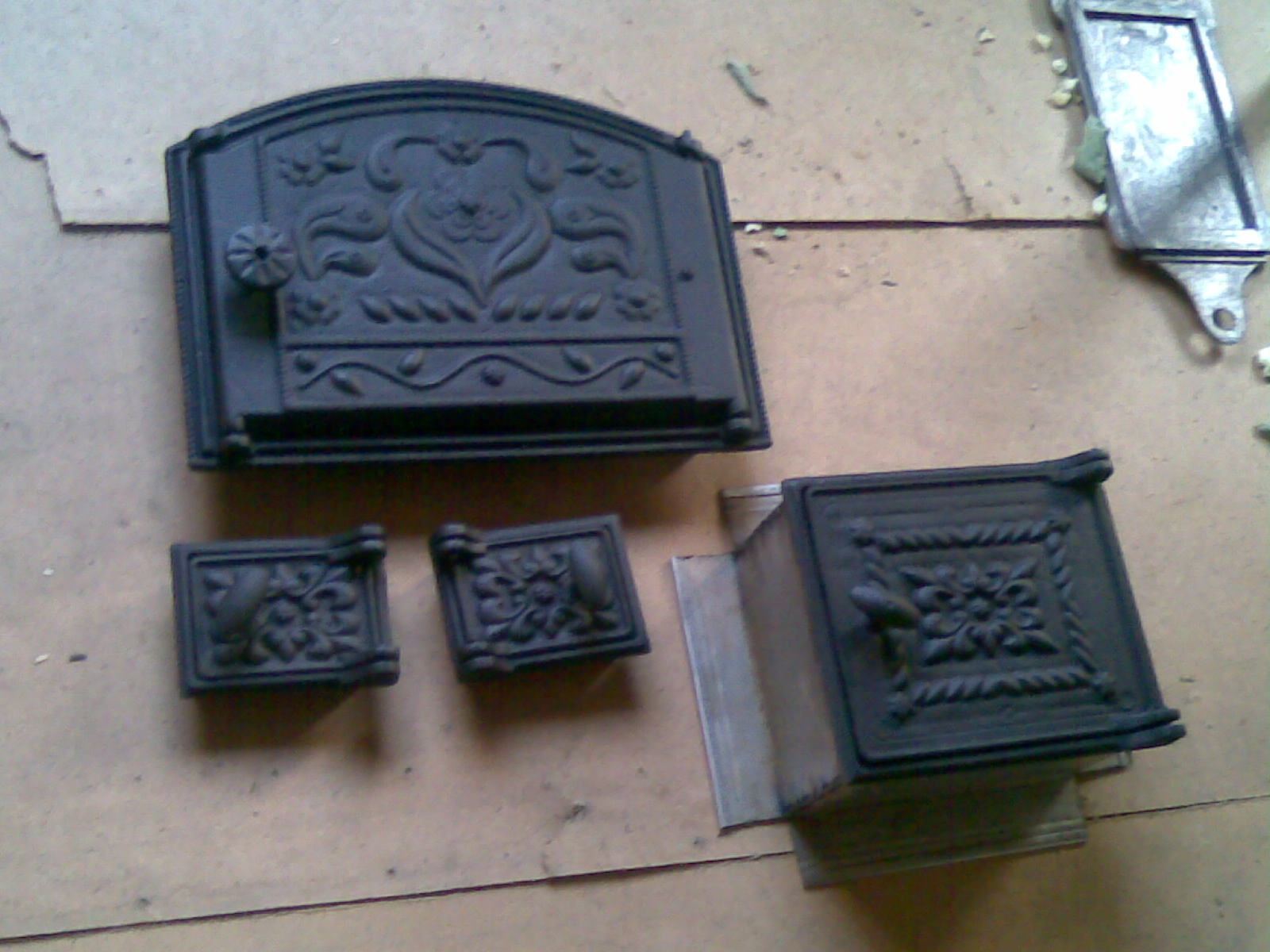

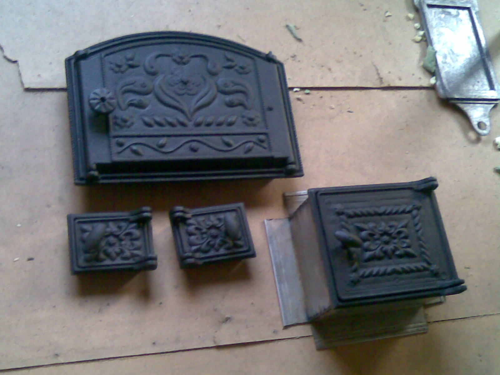

Спасибо.Вот вставляю дверку,сделал вчера короб с нержавейки.Отпуск заканчивается ,завтра на работу,будет делаться только вечером.
 Размер файла:  322.54 КБ
 Просмотров:  1576 раз(а)
СообщениеДобавлено: Пн 28 Июнь 2010, 12:27 Ответить с цитатойВернуться к началу
А кирпич плавится - шамотный? Или марка красного высокая?
Ну, вечерами тоже много сделать можно. Smile
alik1
Зарегистрирован: Ср 26 Май 2010, 19:01
Сообщения: 82
Регион: моск.обл
СообщениеДобавлено: Пн 28 Июнь 2010, 13:10 Ответить с цитатойВернуться к началу
Красный,витебский 1цех.М200.Бегаю,ряд сложил -в компьютер,лучше лишний раз сходить ,чем потом переделывать.
СообщениеДобавлено: Пн 28 Июнь 2010, 14:26 Ответить с цитатойВернуться к началу
Эх, высока марочка... И 150 было бы достаточно. В щель между кирпичами над дверкой обязательно картон проложить надо. Там трещины всегда будут. Потом его торец замазывают ГПС. Если щели останутся вокруг топочной дверки - так же проложить ватой, картоном и замазать ГПС. Surprised

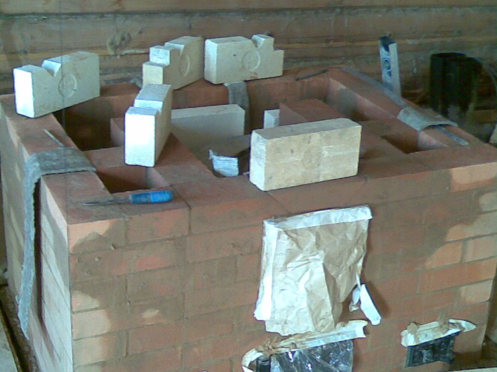

СообщениеДобавлено: Пн 28 Июнь 2010, 18:53 Ответить с цитатойВернуться к началу
Да ,проложил вроде везде.Фото на сегодня.
 Размер файла:  218.1 КБ
 Просмотров:  1632 раз(а)
Если торец щели между чугунной дверцой и кирпичной кладкой промазать глиняно-песчаным раствором (смесью), то это может с очень большой долей вероятности послужить причиной появления трещин в кладке... Laughing
С уважением, Игорь Сергеевич
Из Украины
СообщениеДобавлено: Вт 29 Июнь 2010, 08:10 Ответить с цитатойВернуться к началу
Да, шаги семимильные... Smile
А про трещины - ГПС только на поверхности картона или ваты. Видимость одна. Заливать не надо, а замаскировать сколько угодно. Smile
