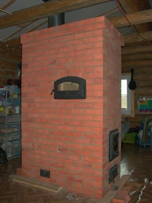

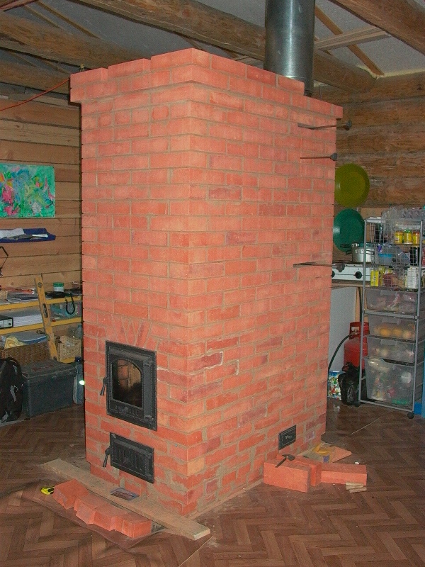

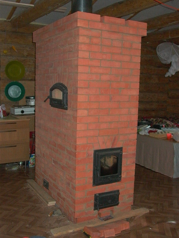

СообщениеДобавлено: Ср 17 Ноябрь 2010, 12:08 Ответить с цитатойВернуться к началу
Вот что у меня в итоге получилось (печь еще чуть-чуть недоделана): Двухколпаковая отопительная печь, шамотная топка с катализатором. Хлебная камера "по белому". Первый колпак перекрывается на уровне 17-18 ряда.
Спасибо сайту и форуму. Львиная доля теоритической и практической информации подчерпнута отсюда.
