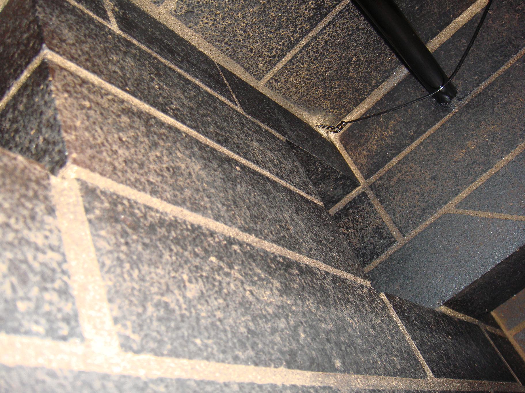

Здравствуйте, уважаемые. Мне сложили камин с минипечкой. Камин "работает", доволен. Над камином сделана печь - как по мне, её работа очень задавлена, т.е. происходит затухание пламени, если закрыть дверцу, и приоткрыть жалюзи. Параметры следующие: Расстояние от пола до пода - 1.65 метра. Глубина камеры - 65 см, высота полуциркульного свода - 40 см. Закрывается дверцей со стеклом и жалюзи. Сверху выход дыма через отверстие с искрогасителем, регулировка - общей задвижкой и для камина, и для печи. Сверху где-то 3.5 - 4 метра трубы. Над коньком на 20 см выступает дымовая труба. Что печально, при розжиге держу дверцу с небольшой щелью, но "кусочки" дыма умудряются всё равно выскочить наружу, ЛЕТОМ, в настоящий момент, не удалось достичь нормальной тяги, если закрыть дверцу на замок - пламя медленно уменьшается. Заказал ещё метр трубы для дымохода. Горение подовое. Прошу оценить "исполнение" моей минипечки, и чего от неё ожидать, как можно улучшить процесс. Делал печник не из вашего "круга". Выкладываю фото. Извиняюсь за стиль изложения, но прошу дать оценку такой работе. Как должно быть правильно. Спасёт ли ситуацию дополнительный метр трубы? Благодарствуйте
дальше дым поступает через отверстие в колпак-коптилку и вверх в трубу

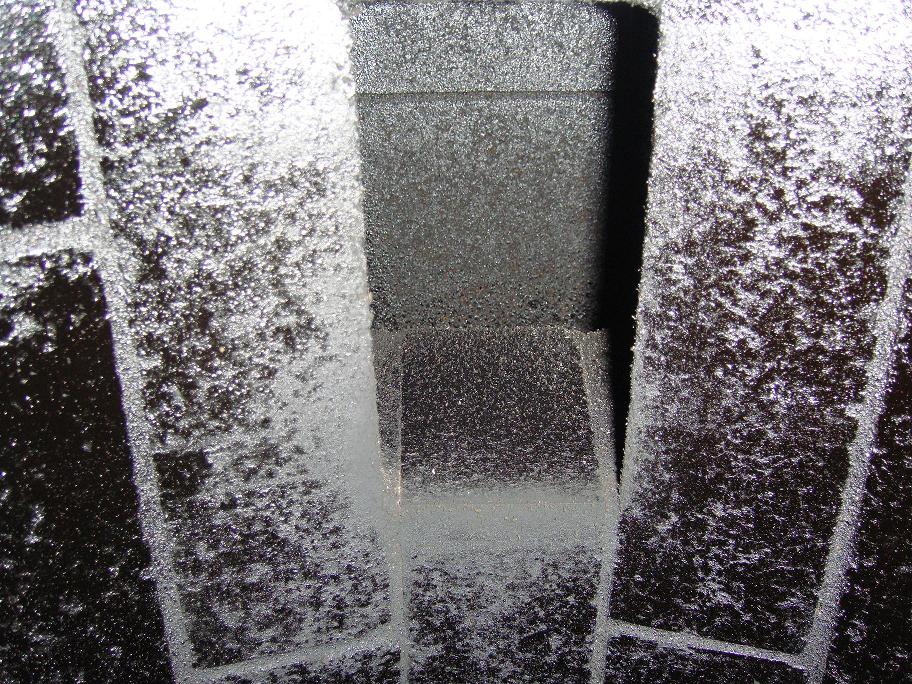

Выход дыма - дальше через искрогаситель - и в тело печи
 Размер файла:  258 КБ

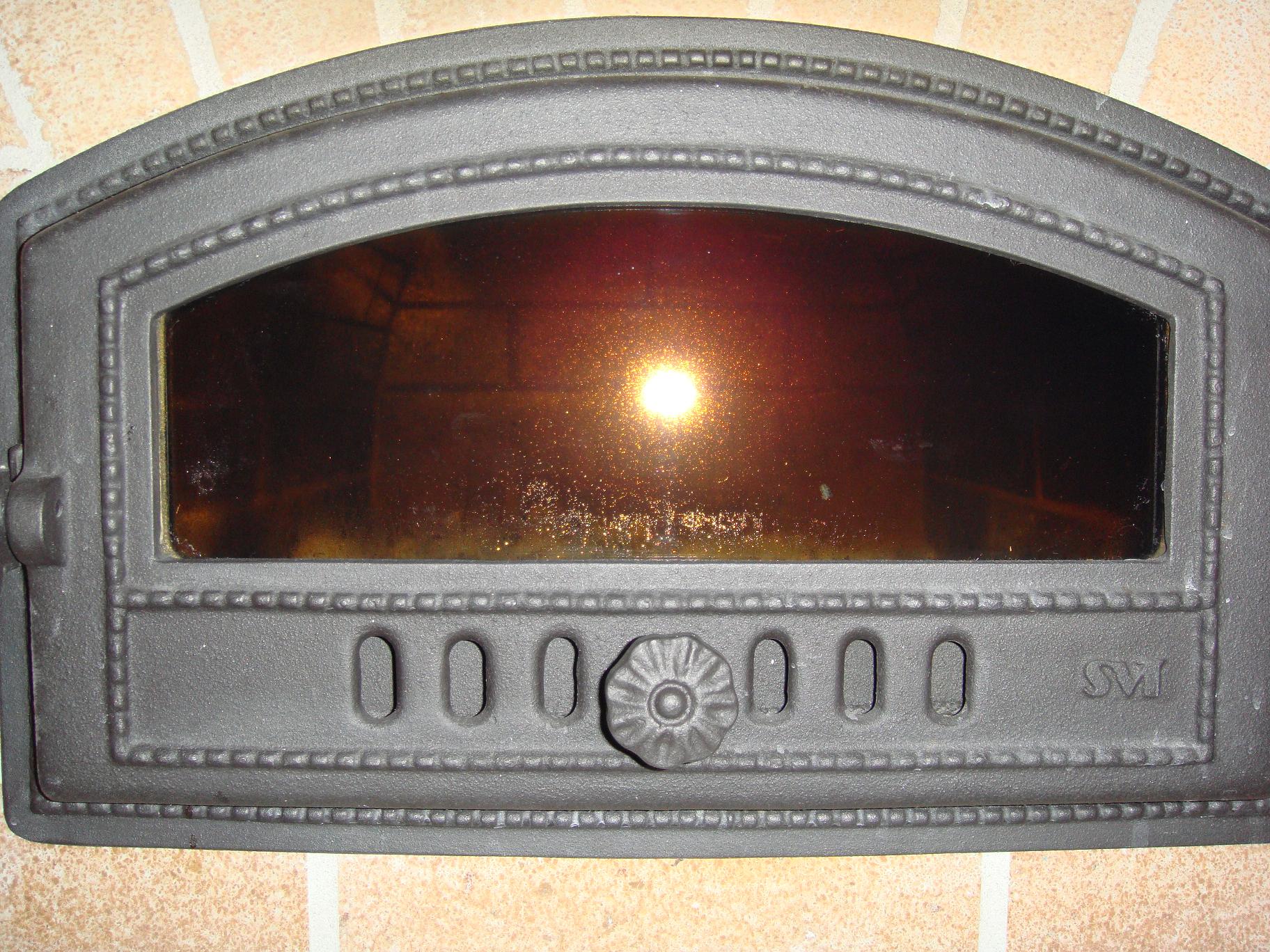

Дверца печи с жалюзи - единственным источником притока воздуха
 Размер файла:  531.87 КБ
 Просмотров:  965 раз(а)

Да всё тут понятно. Этих дырочек явно недостаточно для поступления нужного количества воздуха в топку.
Я думаю, эта топка рассчитана больше на эстетическую функцию, т.е. на медленное горение небольшого количества, например угля. Также она хороша для помещения туда оставшихся углей с топки камина, чтобы например, убрать их туда и спокойно лечь спать. Во втором случае ситуация будет заметно лучше, потому что дымоход прогреется. 1 дополнительный метр трубы поможет, но немного.

Всю конструкцию не вижу. Могу только мысленно её дорисовать по тем эпизодам, что представлены на фотах. Но работа качественная, аккуратная. Дверца красивая, надежная.
Труба выступает над коньком на 20см. А на каком расстоянии она от конька? Там есть правило, по которому выступать над коньком должна только та труба, которая выходит рядом с коньком, а чем дальше от него, тем она ниже по уровню относительно конька.
Если нет тяги, причина может быть также в искрогасителе или диаметре трубы. Но, по Вашим словам, камин горит хорошо, значит дело в том, что эта маленькая топка рассчитана на уже прогретый дымоход. Вы пробовали сначала протопить камин, а потом разжечь печку?
Могу порекомендовать просверлить отверстия от свода камина в под печки. Предупреждаю сразу, что я не специалист, а теоретик. Правда, у меня дома есть старая печка-голландка. и я даже выложил к ней самостоятельно капитальную трубу. Все работает. На различные варианты тяги насмотрелся. Кстати, моя голландка, построенная явно классными мастерами, имеет тягу как в аэродинамической трубе. Но иногда, при сильном ветре, растопить её без попадания дыма в прихожую (где она стоит) не удается.
Ещё можно попробовать разжигать печку постепенно. Сначала сделать маленький "костерчик" из лучин (ему воздуха с отверстий жалюзи точно хватит), затем - добавлять хвороста. Чем сильнее прогрет дымоход, тем лучше тяга.
Но, всё-таки, на мой взгляд - назначение данной конструкции - собрать горящие угли в камине и закрыть их за этой стеклянной дверцей. Потому что камин очень опасен. Только в кино почему-то показывают его посреди библиотеки или рядом с ковром и креслом. На самом деле стрельнуть может и уголек метра на 1,5-2. Поэтому без присмотра открытый огонь в камине даже тлеющий нельзя оставлять ни на минуту.

Топил печь 3 часа. Полностью закрыть дверцу - не получается - задавливается огонь, оставляю небольшую щель - тогда горит. При этом полностью открутил ответную пластину, которая, с помощью барашка, перекрывает жалюзи. Печь и "каналы" прогрелись, когда все дрова горели - почти даже и дыма не было, и при открытой дверце всё горело и дыма небыло - в помещение не шел. Буквально на половине процесса сгорания последней закладки дров я плотно закрыл дверцу, огонь уменьшился, завтра проверю, все ли сгорело. Вопрос остается открытым. Сможет ли добавка в 1 метр трубы качественно улучшить процесс горения? труба проходит крышу на расстоянии где-то 3 метра от конька, и выше его на 20 см. Спасибо.
Эдуард Терела
Зарегистрирован: Чт 11 Август 2011, 07:22
Сообщения: 96
Регион: Хабаровск
СообщениеДобавлено: Пт 12 Август 2011, 03:10 Ответить с цитатойВернуться к началу
Вот, теперь ситуация более понятная. Ну, по первому предложению видно, что печке не хватает поддува. Про высоту трубы в 3м от конька надо посмотреть в интернете. Если поднять трубу ещё на 1м, её может и сдуть ветром нафик.

Дверца камина - с жалюзи. К месту горения также подается воздух снизу, через поддувальную дверцу. Подовая печь лучше работала, когда я поставил задвижку камина в режим зимнего хода. Тогда тяга в печи чуть увеличилась.

Короче, все понятно. Данная печка рассчитана на кокс или уголь в декоративных порциях. Увеличивать или расширять трубу бесполезно, т.к. не хватает приточного воздуха (прощу простить дилетанта за возможно непрофессиональную терминологию). А растопка с приоткрытой дверцей не предусмотрена малой высотой топки. Выход вижу один - потрудиться над расширением и/или увеличением числа отверстий жалюзи. Там справа и слева есть места. Можно выпилить и зашлифовать квадратики и даже прямоугольники (надеюсь, дверца не чугунная). Если не лень, то можно продолжить влево-вправо ряд вертикальных овальчиков Соответственно придется дополнить или заменить внутреннюю шторку. Эта работа нетрудная, а очень интересная и творческая. Заодно овладеете и дополнительными навыками работы с металлом. почитаете разные книжки, найдете новые форумы, пообщаетесь с людьми. В общем, хорошая печка - это всегда конструктивно Smile
Попробуйте протопить камин, чтобы посмотреть, как разжигается и горит печка с нагретой трубой. Если нормально, тогда добавляйте отверстия жалюзи. Если нет - доп.отверстия не помогут. Сверлите под и вставляйте в него мини-колосники. Воздух будет забираться из топки камина. И зола иногда сыпаться туда же... Ну, а кому сейчас легко? Very Happy

У тебя труба хорошая. Но наблюдается недостаток приточного воздуха. Остается либо сверлить дверцу (это трудно, т.к. она чугунная, и не эстетично), либо сверлить под, либо пользоваться печкой только при разогретом дымоходе с помощью камина, либо разжигать её саму, но постепенно. Вообще для дров она опасновастенькая, потому как через отрытые в дверце жалюзи с горящих на поде веток или досок могут стрельнуть искры в комнату. По этой причине я бы вообще ею пользовался только с углем или догорающими из камина угольками или бы заменил под на колосники. В этом варианте дыма в печи будет больше, но это и хорошо. Можно коптить или даже готовить там что-нибудь вкусное. Например, разные супчики в глиняных горшочках! Хорошо получатся яичница, омлеты, всевозможные запеканки или блюда, запекаемые в фольге. Можно ещё что-нибудь вспомнить или придумать.
Есть ещё вариант - закрыть дверцу печки картиной. Как вариант - жидкокристалическим телевизором. Но плазменный лучше Confused

В данном случае, если есть возможность аккуратно прорезать под и вставить туда колосничок хотя бы 5+5см - то печь будет отлично гореть. Если колосник будет 10+20см, то в ней можно готовить вкусные блюда за счет жара и дыма камина. Только нужно внимательно посмотреть пути движения дыма из камина и разобраться с заслонками, чтобы просчитать - будет ли это работать.
Но в любом случае проблема не в трубе и не в дымоходе, а в малых отверстиях для входа воздуха. И эту проблему не решить никак кроме поиска инженерного решения по их увеличению с безопасностью для дома и самой печки. Кстати, сейчас эти отверстия опасны. Поскольку вероятность выстрела через них искры очень даже немаленькая. Стрельнувший уголек может пролететь через эти воздушные окошки на расстояние до 2,5 метров при угле "обстрела" до 120 градусов, учитывая то, что топка расположена на высоте. Так что все коврики. кушетки, стулья с мягким верхом, одежду, тряпочные и пластиковые игрушки ближе этого расстояния к печке/камину не подносите.
