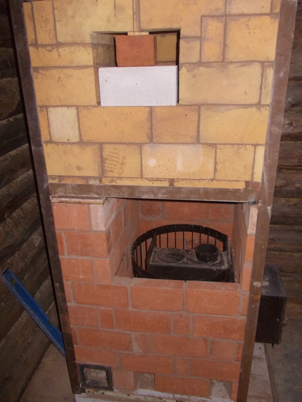

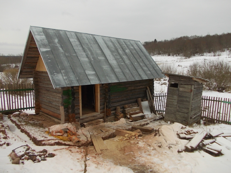

Этой весной начал у соседа строить симбиоз двух режимной банной печи на базе Везувий СКИФ 12 в идея взято от сюда http://forum.stovemaster.ru/viewtopic.php?t=6329&sid=4e5aa3dc0191d32f2b2e03ab1a79dbb2 и немного переделана от сюда http://forum.stovemaster.ru/viewtopic.php?t=7230&sid=4e5aa3dc0191d32f2b2e03ab1a79dbb2
 Размер файла:  424.15 КБ
 Просмотров:  1019 раз(а)
СообщениеДобавлено: Сб 14 Июнь 2014, 14:13 Ответить с цитатойВернуться к началу
Мысль такая сама банька на фото 5 на 3 м разделена на предбаник и парную и помывочную в одном флаконе как по старинке в Новгородской экономят лес с древних времен. Грунт болото фундамент под печь особо не зальешь у местного населения у всех бани по черному двери входные 1.30 .Сосед человек городской приезжает к себе на пару дней выходные время топить 3-4 особо нет поэтому купил бюджетную металлическую Везувий быстрый прогрев за небольшое время 1-1.5 часа топки. Попросил смонтировать я сначала хотел предложил обложить кирпичем для теплокомуляции но после родилась такая идея . Металюгу использовать как топку ( Режим Сауны первичный прогрев для прогрева массива парной) дым отводится стандартно верху через голую нержу ( 130 мм) в вторую камеру над ней ( Режим Русской паровой бани камни греем типа огнем типа обращеного пламени ) далее в колпак и в трубу .

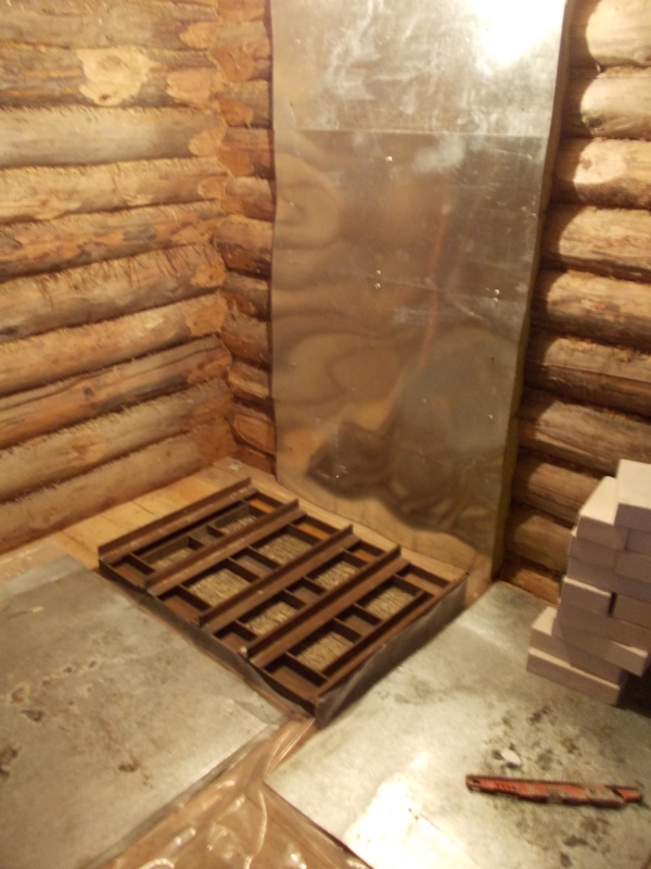

СообщениеДобавлено: Сб 14 Июнь 2014, 14:17 Ответить с цитатойВернуться к началу
Основания под печь сварные швеллеры 0 ряд заполнены силикатным кирпичем конструкция по расщетом не должна превышать 700 кг
 Размер файла:  377.68 КБ
 Просмотров:  1152 раз(а)

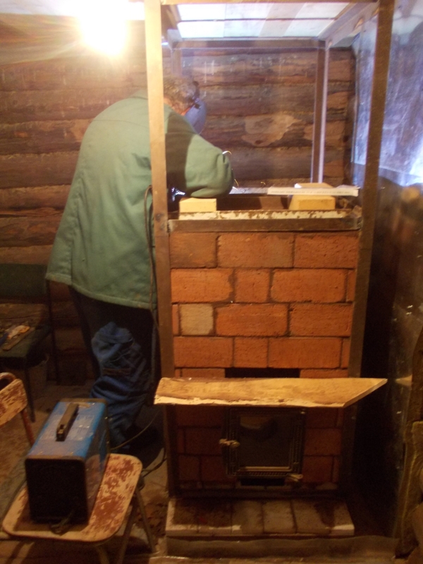

СообщениеДобавлено: Сб 14 Июнь 2014, 14:22 Ответить с цитатойВернуться к началу
Конструкцию для крепости стягиваем в каркас уголками 5 мм внизу оставили отверстия для забора воздуха чтоб был обдув железки

СообщениеДобавлено: Сб 14 Июнь 2014, 14:26 Ответить с цитатойВернуться к началу
Окно для демонтажа печи не оставляли так как делаем лет на 5 ( замуровали полностью оставили зазоры по краям всего по 1 см)

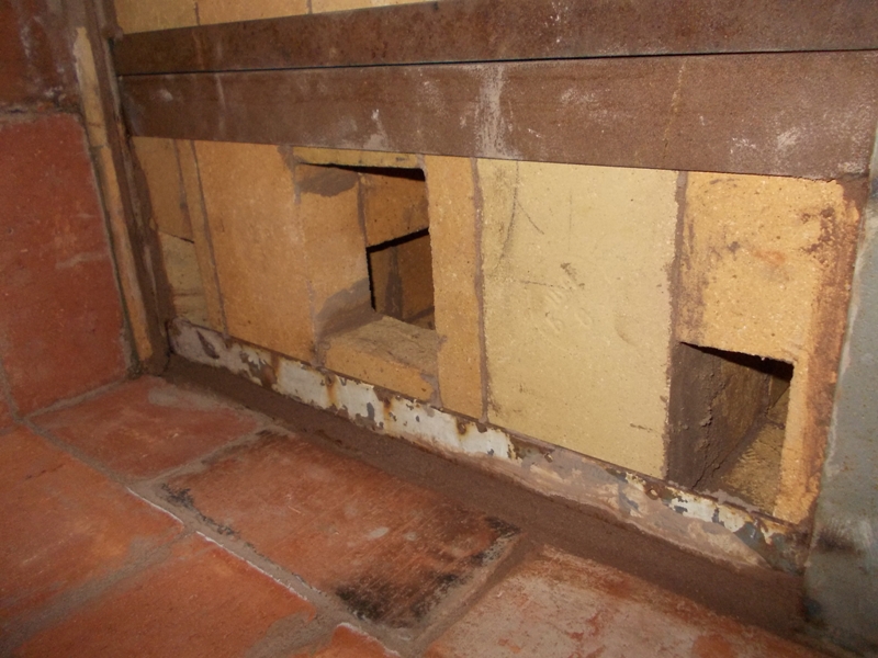

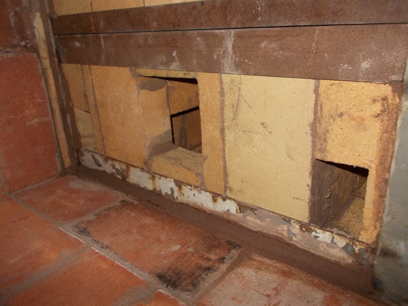

СообщениеДобавлено: Сб 14 Июнь 2014, 14:30 Ответить с цитатойВернуться к началу

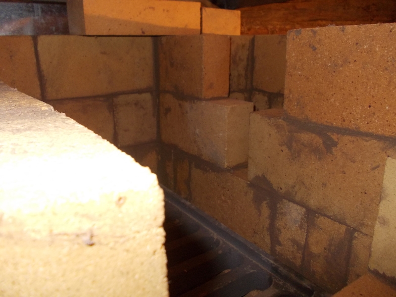

Верх печи сделан из шамота шб-8 склеен на Гаранте верху оставлен посадочное место для дверки Ками
 Размер файла:  386.86 КБ
 Просмотров:  947 раз(а)
СообщениеДобавлено: Сб 14 Июнь 2014, 14:32 Ответить с цитатойВернуться к началу

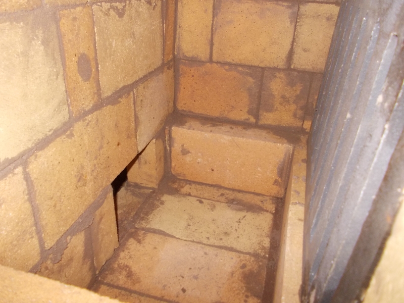

2 Камера хайло ( 12 на 18 см )ниже решетки

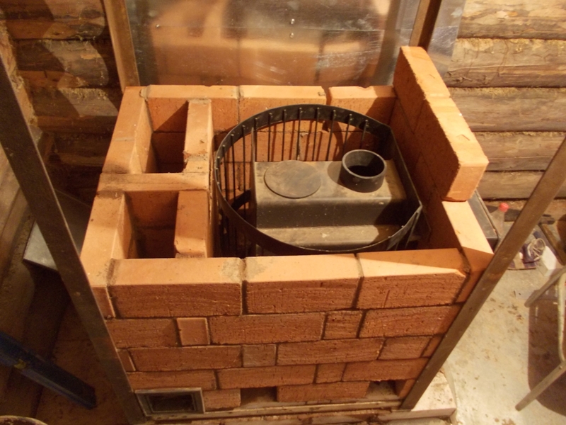

СообщениеДобавлено: Сб 14 Июнь 2014, 14:34 Ответить с цитатойВернуться к началу
С выходом горелки буду эксперементировать по ходу действий

СообщениеДобавлено: Сб 14 Июнь 2014, 14:39 Ответить с цитатойВернуться к началу
Конвекция с 1 каменки по белому будет закрываться дверками и отводится через душники в комнату отдыха ( у нас это предбаник )

СообщениеДобавлено: Сб 14 Июнь 2014, 14:46 Ответить с цитатойВернуться к началу
Место для двух печей мало уперлись в потолок 2 метра поэтому на этом и тормознулись .( Осталось в вырезать потолок воткнуть задвижки и трубу сендвич заложить камни и запустить это чудо в действие )

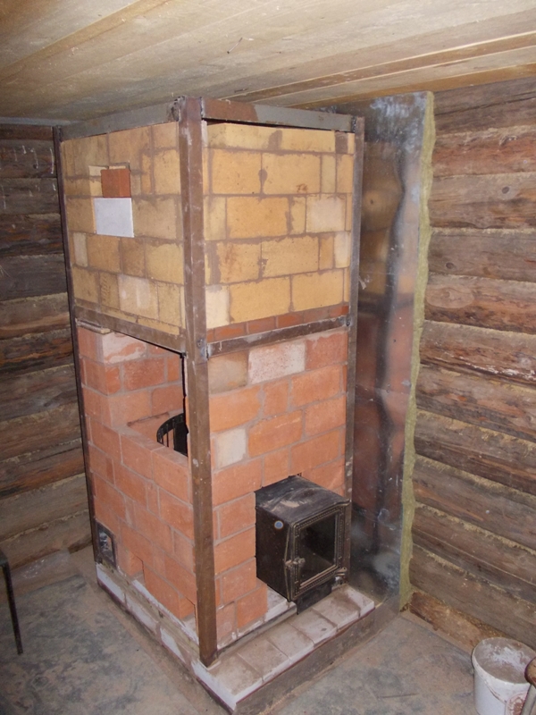

СообщениеДобавлено: Сб 14 Июнь 2014, 15:04 Ответить с цитатойВернуться к началу

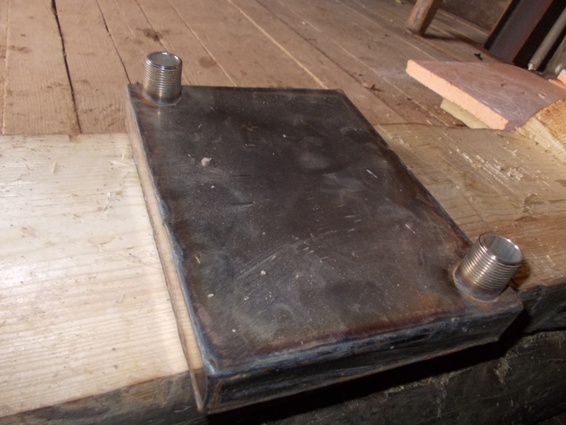

Фасад пока не красивый позже после обкатки будет сделана облицовка толщина стены увеличится с 6.5 до 12 см . Защита от дерева 30 см + базальт и лист нержи .Хочется придти к отметки 1.5 -2 часа на вывод печи на температуру воздуха 60-70 градусов . Может кто подскажет бак на 80 литров что нагреет но не будет кипеть родной теплобменик который стоит внизу и греется через стенку печи или бак самоварного типа одетый на трубу !!!???? избыток испарения от воды нам не к чему . :hi

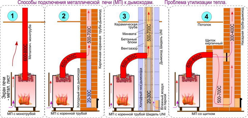

СообщениеДобавлено: Вс 15 Июнь 2014, 00:04 Ответить с цитатойВернуться к началу

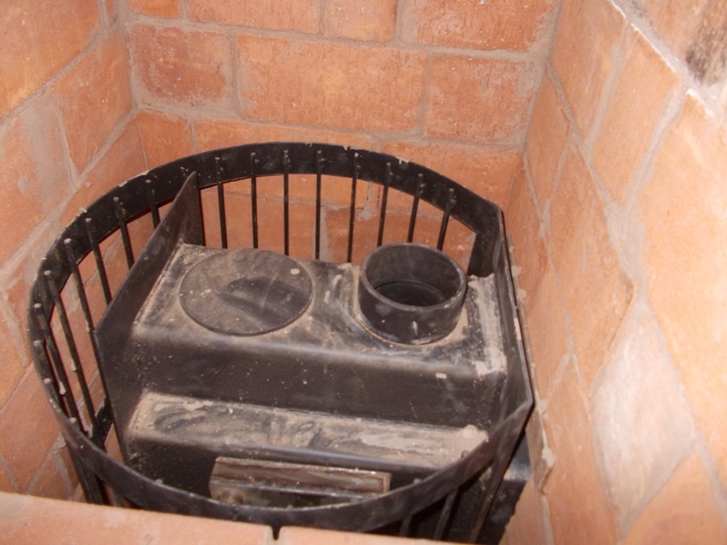

Тропа была протоптана и до нас - http://www.gornilo.ru/00mp-h/SergPiter.htm помнится и Валентин Стрибук http://www.forumhouse.ru/threads/186751/ пропагандировал температуру из метал печей зря в атмосферу не выпускать а собирать его на благое дело . А тут еще температуру в прямоточных банных печах на выходе запредельные вот и у получился ТАНДЕМ -ГИБРИД + добавили каменку пламенного прогрева http://forum.stovemaster.ru/viewtopic.php?t=6251
 Размер файла:  147.65 КБ
 Просмотров:  1702 раз(а)

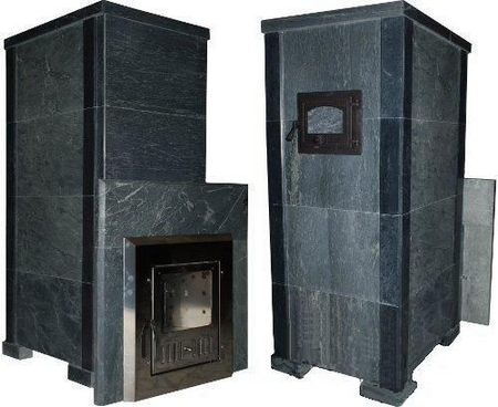

СообщениеДобавлено: Пн 16 Июнь 2014, 11:28 Ответить с цитатойВернуться к началу

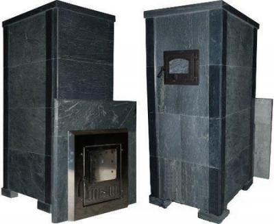

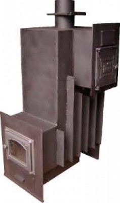

Оратай согласен металическая любая не заменит кирпичную сам был жестким противником пока зимой не столкнулся с облицовкой железки просто не всем по карману настоящая кирпичная . Печи типа БПДА чем то хороши но наш городской житель под давлением масс медия интернета все хочет по быстрому позвонил -купил -привезли поставили -завтра уже парюсь. Бани по черному на любителя а к ним можно отнести БПДА гибрид глинобид-помпейка такие найдут свое место в эко поселениях или в славянских общинах ее надо уметь строить и эксплуатировать . Городской человек в большинстве случаи сначала строит баню а печь потом тут возникает вопрос А что ставить ???????? Фундамента нет парилка вся зашита .Классические ХОТЕЛКИ 1) быстрый нагрев 2) приближенный эфъект русской паровой бани 3) фито контейнер или чтоб было видно камушки не которые поливать разные отвары 4) Печь долго держало тепло возможно 2 сутки 5) Пожаробезопасность сюда можно прибавить дымоудаления 200-300 из трубы и прохождения перекрытий 6) Нагрев воды 7) Отопления смежных помещений как то помывочная +тамбур . На рынке выбор большой но этим требованием практически ничего не отвечает ????? Если выбирать просто суховоздушную из наших и зарубежных А-Ля финских супер прочных из нержи все они прогорают и деформируются выжигая кислород и режим Сталеваров 80-100 .Чтоб сбить жесткое излучения в быту умельцы пытаются обложить кирпичем чтоб как то было лучше . У каго бюджет позволяют покупают сразу печи типа Калита призидент - Тройка -и их клоны в талькохлоридовый облицовке с закрытой каменкой . Прочнее мне кажется когда топка из чугуна хотя огонь и ее сожрет поэтому конструкционная сталь тоже в общем не плоха а толстая нам и не нужна по этому ПЕчь Везувий так уж плоха по отношению цена и качества . А версия с кожухом вокруг из камней в самый раз на них ставят дверки Рубцовск они дольше стоят чем нержа меньше ведет +выносная топка дрова можно засунуть 50 см а 30 как у многих. Напрашивается вопрос а почему сразу кирпичную не сделать зачем так много сложностей зачем покупать а потом что достраивать усовершенствовать .ВЕЧНЫЙ РУССКИЙ ВОПРОС
 Размер файла:  288.25 КБ
 Просмотров:  877 раз(а)
 Размер файла:  12.45 КБ
 Просмотров:  914 раз(а)
