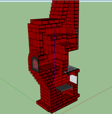

Первое - опыта у меня почти нет.
Во вторых – печка нужна небольшая для дачи в весенне-осенний период.
В третьих – чтобы быстро нагревала, красиво (например, камин) и можно было приготовить, что ни будь во время топки.
Форумы читал много.
Печь будет ставиться в стене из бетона.
Из первой темы я взял печь с камерой над топкой, через которую идёт дым, но развернул её и отодвинул назад. Эта камера будет в утеплённой комнате для обогрева, возможно, будет дверка со стеклом (излучения больше), типа камина или ХК, также как и у первого автора, иногда там можно будет сжигать дрова. За счёт сдвига появилась возможность установить небольшую плиту с другой стороны (кухня). Во второй теме И. Васильев предлагает разогревать первичный воздух сжиганием дров в поддувале « Печь В Кубе» Для этого я сделал зольную камеру побольше, таким же приёмом можно пользоваться, наверно, при топке типа камина используя топку для разогрева ПВ. Из третьей темы я использовал приём кладки кирпича на ребро в верхней части печки, чтобы быстрее отдавала тепло и не перегревалась. Для большей надёжности планирую стянуть всю печку уголком. Вопрос по поводу железобетонной стены, в которой я собираюсь вырезать проём для печки – нужна ли, и как сделать противопожарную разделку? Стена ведь бетонная и негорючая. Если печь выложить вплотную, эта стена будет дополнительной излучающей поверхностью, когда прогреется?
И самый главный вопрос - жизнеспособна ли вообще данная конструкция?

Неужели всё так плохо и работать не будет?
Сообщения: 2372
СообщениеДобавлено: Пн 1 Декабрь 2014, 12:20 Ответить с цитатойВернуться к началу
Как то всё сумбурно.
1 Если хлебную камеру, то зачем одноконфорочная плита
2 зачем расширение со сдвигом кирпичей внизу, лучше от хлебной вниз ровно, проще делать
3 зачем труба с последовательным уменьшением, и ровно будет нормально
4 быстрый нагрев помещения - не получится, я бы подумал калориферный канал.
5 на ребро не стоит - ненадёжно.
Посмотри мой проект в теме http://forum.stovemaster.ru/viewtopic.php?t=7891, для соседки по даче думал, может к чему подвигнет в размышлениях.
А вообще - обычная кирпичная печь выходит на режим 3-4 часа. То есть приехал, затопил, покрутился вокруг, накрыл на стол, ......, а печь и нагреваться уже начала.
И можно ложиться спать, до утра не замерзнете.
У меня на даче именно так и получается каждый раз. Smile Smile Smile Smile

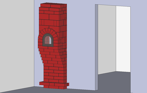

Дом состоит из ж/б панелей (см. рис выше). Печь хотел поставить в углу меньшей комнаты, т.к. это будет спальня и будет утепляться. Но читая форумы пришёл к выводу, что желательно поставить посередине дома, так более рационально и экономично. Поэтому решил вырезать проём в панельной перегородке, залить небольшой фундамент связанный с фундаментом перегородки и туда поставить небольшую печь. Пишут, что фундамент печи должен быть развязан от общего фундамента, но как сделать по другому не знаю. Может быть печь поднять над фундаментом с помощью шанцев? Основную массу печи планировал в большей комнате, там же дверца топки и труба. Это будет кухня, поэтому решил установить плиту. Ещё и потому, что металлическая плита будет быстрее отдавать тепло. В спальню решил выдвинуть одну сторону печи. Чтобы увеличить нагревающую поверхность сделал ступеньками, это позволило не сильно увеличивать общую массу печки. Поставил дверку со стеклом, т.к. через стекло говорят идут большие теплопотери, что опять таки позволит быстрее прогреть комнату. Если при этом получиться ХК хорошо, если нет не страшно. Возможно получиться типа камина под стеклом. Для этого наверно придётся футеровать камеру немного. Проект для соседки смотрю, но это слишком большая печь, я хотел поменьше. В теме этого проекта есть такое высказывание
Андрей Захарченко писал(а):
Трубу дымовую я тоже гильзую нержавейкой-трубой, но пространство между кирпичом и трубой не заполняю термоизолятором, а использую пространство как калориферный канал
Что это за калориферный канал? Как устроен? Не знаете, очень заинтересовало, можно ли пропуская через него воздух греть 2 этаж мансарды если нужно. Можно ли сделать его перекрываемым? Чтобы не развалить печку с кладкой на ребро, трубу тоже наверно буду делать не кирпичную.
У меня конечно нет никакой уверенности, что все мои мысли правильные, но я хочу с помощью Вас (форумчан) приобрести эту уверенность.
Вид со стороны спальни

СообщениеДобавлено: Вт 2 Декабрь 2014, 12:46 Ответить с цитатойВернуться к началу
футеровать топку надо (красный не печной в продаже)
Поэтому 2.5 кирпича шириной по любому.
На порожках кладёшь много кирпича - выигрыша нет
Порожки снутри надо срезать - геморой
В твоей конструкции практически прямоточка, слишком горячий воздух в трубу - не рационально.
В трубе калориферный канал делал Андрей, о чём и написал, но труба должна быть кирпичная.
Посмотри проект моей печи (внизу поста), там делал калориферный канал.
Посмотри проект лежанки http://forum.stovemaster.ru/viewtopic.php?t=6032&start=20 Здесь тоже разговор о даче.
Так что ты не одинок. Только каждый планкует от своих исходных посылов.
Если определишься с размером (думаю 2.5 на 4), то попробую порисовать для тебя.

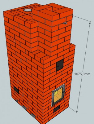

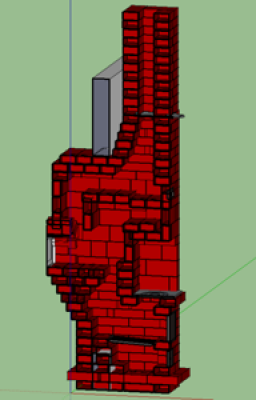

Сделал проект вчерне
Посмотри, разбери, будут вопросы, задавай.
Печь Подовая Вихревая, т.е. поддувало только для воздуха.
Поставил маленький колосничёк, но может легко убраться.
Сзади большая труба-она Калориферный канал.
Т.Е. при топке греется труба и идёт сверху горячий воздух.
Ну это, я думаю, будет чуть хуже буржуйки Smile Smile Smile

Печь понравилась! Всё просто, минимум резки, не то что у меня. Сразу возникли мысли - печь стоит в простенке, по центру, в сторону кухни плита, в спальне калорифер. Если в перекрытии сделать отверстие напротив трубы с лючком, то при желании прогреть мансарду можно открыв этот люк. Возникла мысль, что всё тепло будет вверху и пол будет холодный и сразу же пришло решение - внизу поставить высокотемпературный вентилятор, который принудительно выдувал бы горячий воздух вниз (это решение подсмотрел у Шевякова в его дачных печах http://www.pechkaru.ru например ПMK-500(M) ) В итоге можно будет прогреть весь домик и любую комнату отдельно.
Я также являюсь поклонником печей с использованием вихря. Правда вне топки. На это подвиг меня Олег Юрьевич "Оратай"
Вот пример http://forum.rusbani.ru/viewtopic.php?t=9069&postdays=0&postorder=asc&start=490
Сообщения: 2372
СообщениеДобавлено: Пт 5 Декабрь 2014, 12:34 Ответить с цитатойВернуться к началу
Предполагал, что комната закрывается и тепло по кругу (снизу берётся, сверху выходит) циркулирует само (по закону физики).
А по поводу люка:
я бы трубу поднял на 2-й этаж, на 1-м лючок в трубе с дверкой, а выше задвижка. Или на втором просто крышка, тогда и задвижка не нужна
Ещё сделаю вариант без плиты. Считаю будет правильней, с позиции надёжности и простоты конструкции печи. А плита, по моему, не нужна. Без плиты будет правильней топка, с позиции более полного догорания газов. И для готовки в топке будет удобней и правильней.

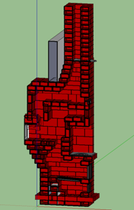

СообщениеДобавлено: Сб 13 Декабрь 2014, 18:09 Ответить с цитатойВернуться к началу
tuomob писал(а):
Ещё сделаю вариант без плиты. Считаю будет правильней, с позиции надёжности и простоты конструкции печи. И для готовки в топке будет удобней и правильней.
Доделал, о чём сказал.
Изометрия
