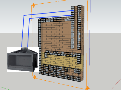

Добрый день, уважаемые участники форума.
Давно читаю форум, много полезной информации, спасибо.
Вот пришло время и написать.
Буду строить колпаковую печку 2 на 7.5 кирпичей по мотивам Кузнецовских печей.
Есть желание совместить ее с чугунной кассетой.
И тут возник все еще не решенный вопрос с подключением будущей кассеты.
Есть 2 вариата.
1. Врезаться в колпак. (есть сомнения будет ли правильно работать кассета и не будет ли дыма в кассете при протопке печи. )
2. Врезаться в дымоход построив рассечку. ( есть проблемы с организацией чистки борова и уменьшением теплоотдачи от верхнего свода печки, при условии выполнения борова над печкой из кирпича)
!!!Эксплуатация 2 приборов одновременно не предполагается!!!
Вариант с отдельной трубой для каждого прибора конечно идеален, но не применим вследствие технических и финансовых трудностей, то есть не предлагать.
Хочу услышать как будет лучше.
Вариант 1:
 Размер файла:  79.82 КБ
 Просмотров:  694 раз(а)

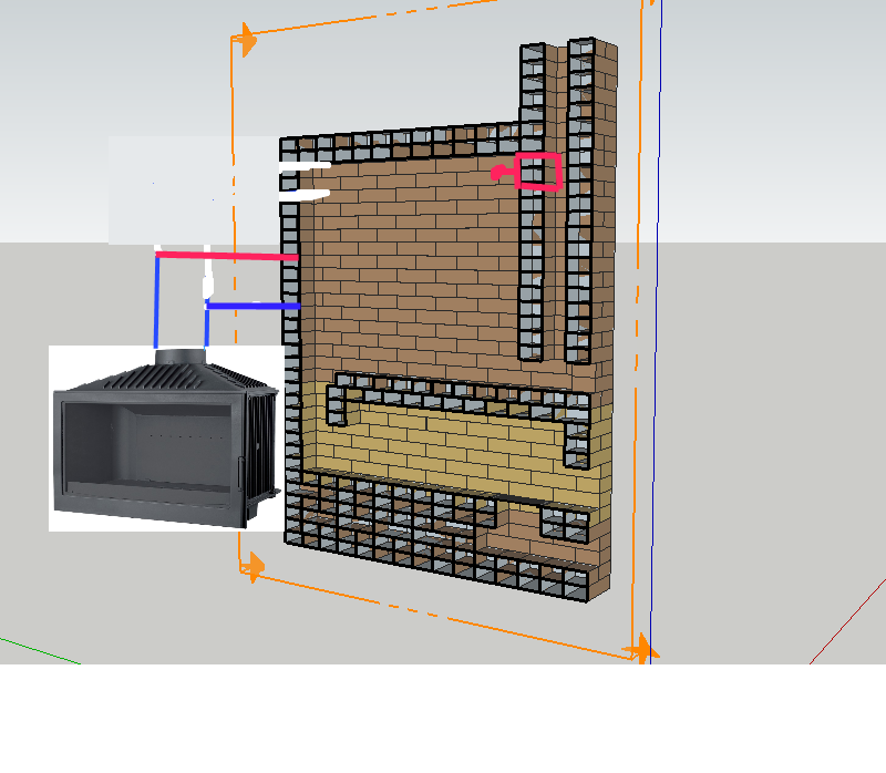

Вариант 2

Параметры кассеты , особенно сечение ее трубы и трубы печи . Один колпак- это осознанный выбор ? При подсоединении по первой схеме- придется ставить задвижку летнего хода вверху колпака . Лучше завернуть сразу после кассеты . По второй схеме- можно сендвичем дойти от кассеты до трубы .Есть здесь темы по подсоединению кассет , по крайней мере к щиткам точно была , а печь ваша при такой эксплуатации и будет выступать в роли щитка .
Вообще, что побудило Вас на такой тандем ? Дача на уикэнд ?

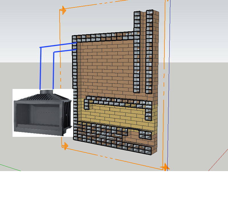

Сечение трубы печи будет в 1 кирпич.
2 вариант не сильно хочу т.к. все пространство над печкой будет зашиваться с организацией там конвекционных каналов и доступа к прочистке этого практически горизонтального куска трубы не будет.
Итак вырисовавается вариант 3 с нижним подключением топки к колпаку и задвижкой "летнего" хода.
 Размер файла:  90.68 КБ

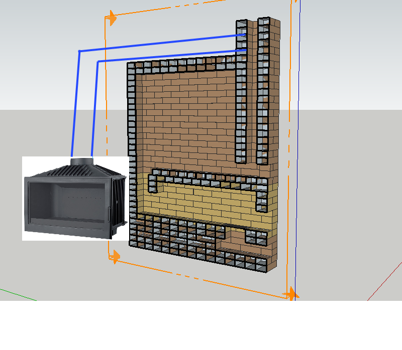

Спасибо! Почитал и озадачился.
Получается в моем варианте могут быть проблемы с выпиранием стенок из-за большой длины?
Длину я уменьшать не могу. Могу расти в ширину.
Выкладываю порядовку, покритикуйте!
Может будет лучше переложить ее в 2,5 кирпича с футеровкой?

Ок! Есть идеи как зафутеровать топку такого типа. Это вариация на тему ПТО-3100 только без каналов в верхнем колпаке, т.к. эксплуатация таких печей показала что они не работают как надо. Ну и топливник на всю длину печи, т.к. доступа к задней стене для организации прочистки не будет
В ширину печка может расти еще на 1 кирпич.
Если футеровать то футеровку ставить на ребро?
Что то не внушает доверия мне такая фуреровка. Ядро топки ведь не будет перевязанно с основной кладкой, и при моих размерах боюсь что будет очень не устойчиво.
А можно ли футеровать топку в пол кирпича? Как потом с прогревом и теплоотдачей, ведь стена будет в 1 кирпич?
