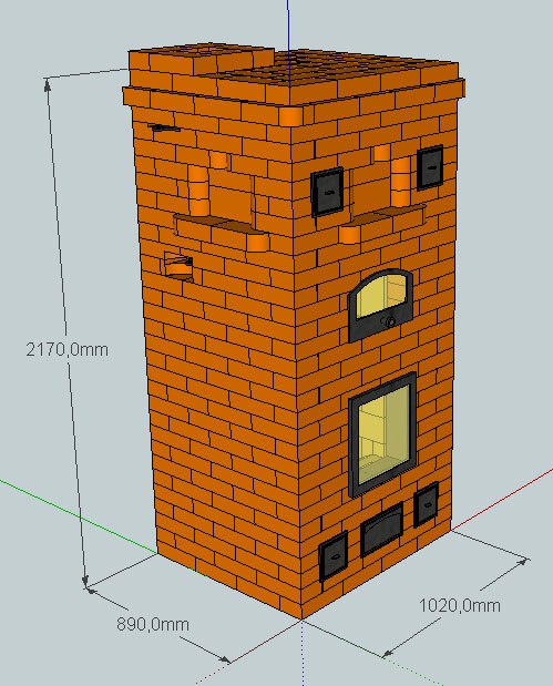

Владимир, а вот чтобы положение дымовой трубы стало передним, нужно рассечки между опускными и подъёмными каналами перенести ближе к задней стенке? Тогда 2-й колпак зеркально отразится. Ну и СШ чуть ближе к передней части перенести.
СообщениеДобавлено: Пт 7 Февраль 2014, 08:12 Ответить с цитатойВернуться к началу
Все верно. Smile
Уменьшаем по ширине симметричные печки...
Вернулся к модели ХК4-2, но с полностью измененной внутрянкой. Smile
 Размер файла:  77.33 КБ
 Просмотров:  1026 раз(а)

Очень понравилас данная печка.На 32м.кв. хорошо утепленную комнату ПМЖ должна подаити. Хотелось бы... на SketchUp даного творения глянуть. <4>
СообщениеДобавлено: Сб 8 Февраль 2014, 18:15 Ответить с цитатойВернуться к началу
Печка рассчитана на 3,5-4кВт примерно... Хватит ли этого вам?
По теплопотерям - всех посылаю к калькулятору их:
http://vladirom.narod.ru/stoves/heatcalc.html
Посчитайте теплопотери дома. Smile
