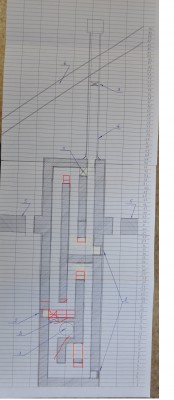

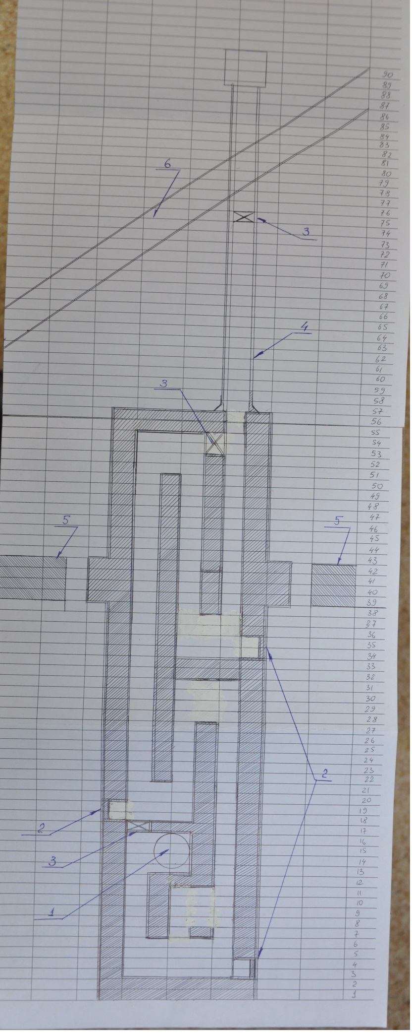

Уважаемые форумчане-печники, окажите помощь-будет ли "работать" отопительный щиток?
Площадь дома составляет 36 м кв. Планирую его посещать с семьёй в зимний период в субботу и воскресенье, в том числе и с ночёвкой.
Основной источник обогрева - печь-камин «Енисей» (металлическая), мощность 11 кВт, вывод дыма и угарных газов со стороны задней стенки печи через металлическую трубу диаметром 15 см.
Дополнительным источником обогрева будут тепловые электрические конвекторы.
Для прибавочного аккумулирования тепла, печь намечено подсоединить к «тепловому щитку» с дымооборотом внутри, с помощью которого будет обогреваться первый и второй этаж.
Размер щитка планирую сделать: высота 336 см (56 рядов кирпичей);
ширина 87,5 см (3,5 кирпича);
длина 37,5 см (1,5 кирпича).
На схеме отопительного щитка его составные части:
1 – место подсоединения отопительной печи к щитку;
2 – прочистные дверки (три шт.);
3 – задвижки для регулировки движения газов в летнее и зимнее время (три), кроме этого будут использоваться для регулирования направления дыма при растопки печки, две нижние после прогрева будут перекрываться для направления дыма по дымооборотам;
4 – металлический дымоход;
5 – перекрытие между первым и вторым этажом (деревянное);
6 – перекрытие крыши.
Покритикуйте конструкцию. Что не правильно сделано?

Вполне годится . Особых проблем быть не должно . Желательно кирпичную трубу . Меньше остывает и меньше риск образования конденсата .По той же причине не следует пользоваться режимами длительного горения

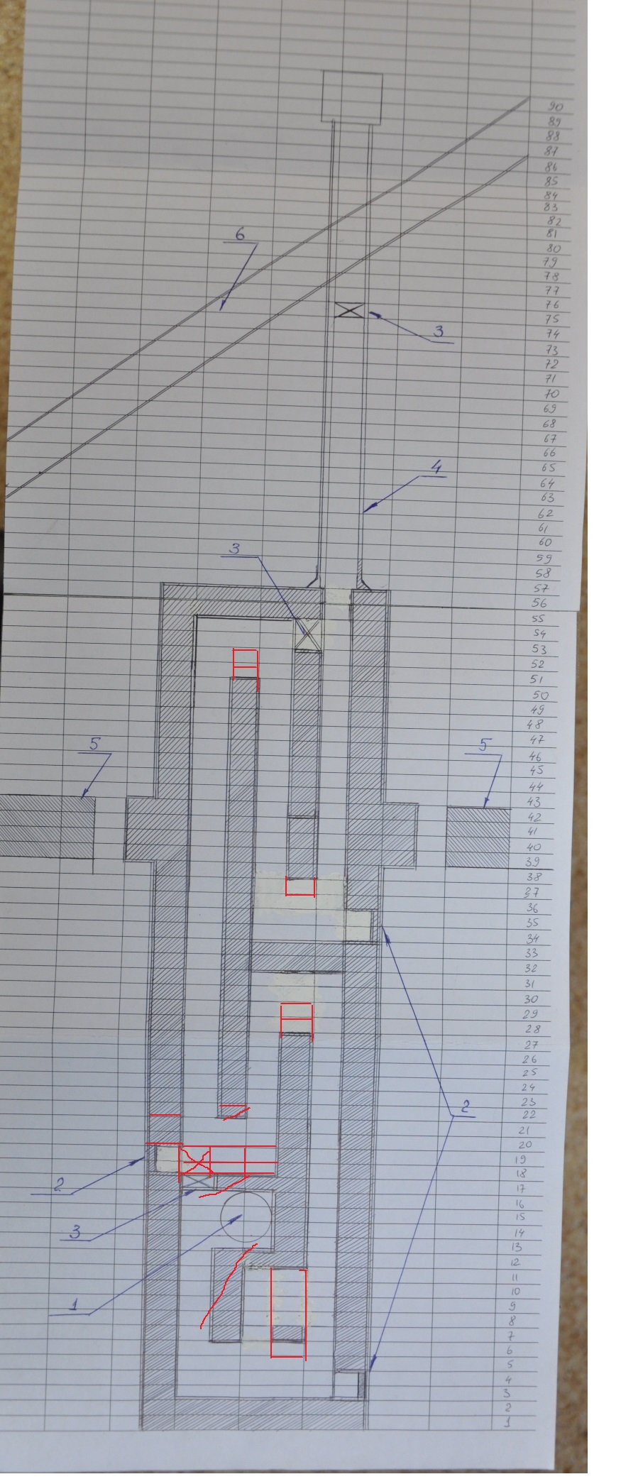

Пойдет - то пойдет. Но лучше с моими исправлениями.
Замечательно сработает и сендвич. К тому же он легче и монтировать просто.
Вопрос в другом: выход из "Енисея" градусов 350-400, и вот струя ДГ с этой не маленькой температурой бьёт в красный кирпичик, до которого всего 13см. Эти кирпичики долго не протянут, их надо защищать. Или делать ввод с торца.
Заслонку лучше ставить на входе в трубу.
Спасибо за советы!
А как, в данном случае, лучше защитить кирпич, стоящий напротив выпускной трубы?.. Может быть стенку отопительного щитка, напротив отверстия под трубу печки сделать толщиною в кирпич (25 см)?

железная труба только ухудшит ситуацию . Стенку напротив выхода из печки можно отфутеровать в 1/4 кирпича. А насчет буржуйки , так она в любом случае греет пока топишь . И любая буржуйка так. Аккумуляция тепла будет только за счет щитка. Режимы длительного горения в любом случае противопоказаны . См выше

Правильно , выложить внутреннюю стенку из огнеупорного( шамотного , что одно и то же ) кирпича , увеличив толщину стенки до 3/4 .
Класть сам щиток из красного полнотелого кирпича , аналогичного витебскому или боровическому на глиняном растворе .Кладку трубы выше кровли на цементном растворе .

Александр1812 писал(а):
... это означает выложить место напротив отверстия для выпуска горячих газов из печки-камина из шамотного кирпича...(правильно??)
Правильно.
НО, ширина канала там 13см., допустим лещадка - это + 40-43мм. Остается около 9см. Маловато. Бывает защищают место ввода чугунной или стальной пластиной 8-10мм. Здесь проблемы с подвесом этой пластины. Выше я обращал Ваше внимание, дабы меньше ломать голову и избежать проблем лучше ввод от буржуйки делать с торца. Ну а при невозможности - надо расширять щиток до дух кирпичей и все равно делать защиту из мет. пластины. Полистайте темы. Эти вопросы хорошо разобраны.
Щиток делать из керамического кирпича. Под расшивку из качественного, в смысле внешнего вида. Под облицовку можно и покорявей.
Почитайте здесь http://forum.stovemaster.ru/viewforum.php?f=75 Найдете и правила кладки и много другого полезного и нужного.
