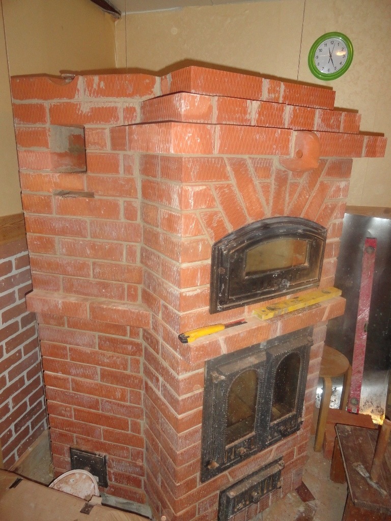

Колосник мне достался в нагрузку с остальным литьем, не люблю маленькие колосники, половина дров с поддувом, другая без него, надо дрова перетусовывать - не вариант.
При растопке с открытой ЗЛХ сквозит будь здоров, как закрываю ее тяга немного уменьшается, но если горение пошло и дрова сухие - горит хорошо.
По началу поддымливало через дверцу хлебной камеры, но это потому что дверца вообще-то не герметичная и видать не для ХК, а просто топочная под арку.
Короче приклеил по проему дверцы косичку из стекловолокна - все излечилось. Но дверцу по лету думаю менять на герметичную и без стекла - понту в нем нет, а эту поставлю в печь барбикью, которую по весне буду выкладывать себе.

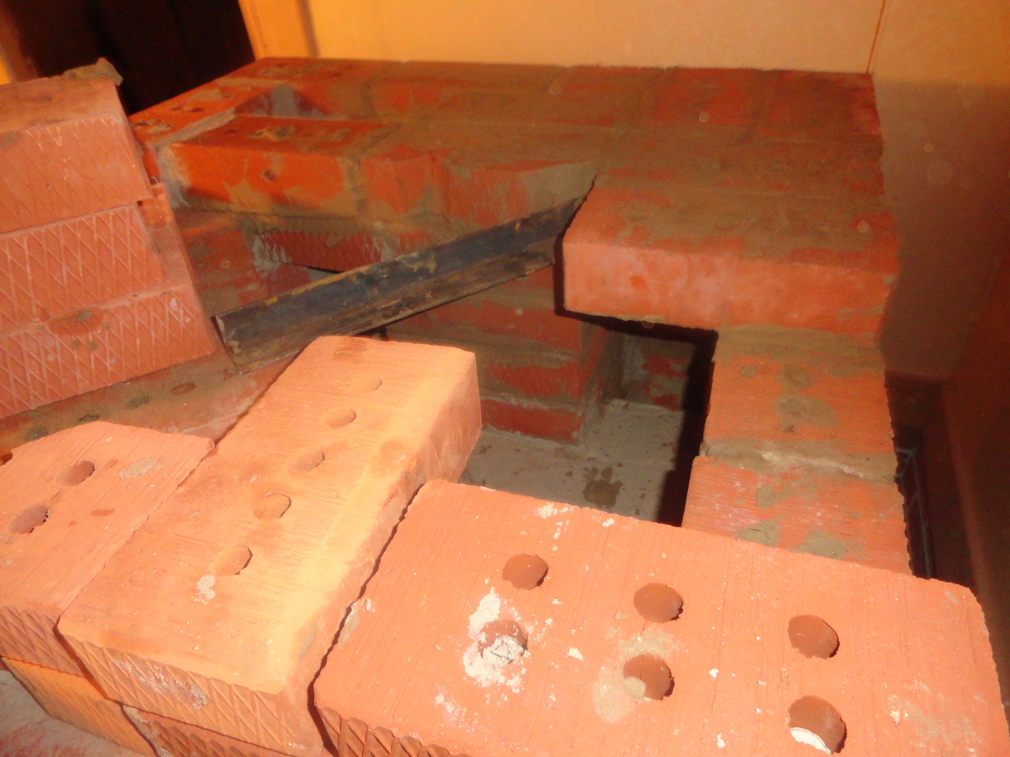

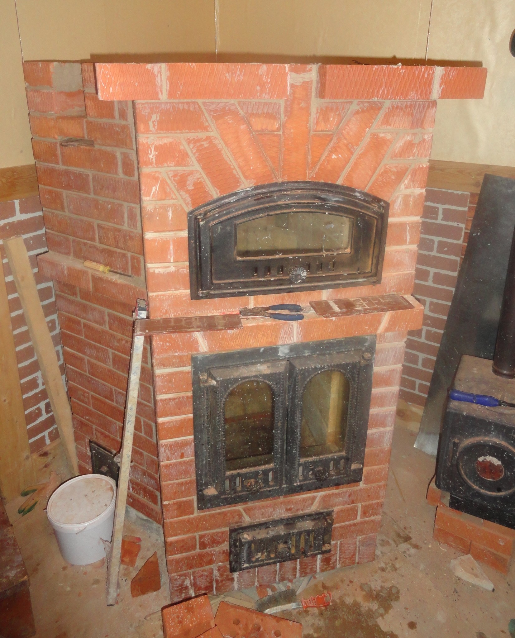

Немного фоток.
Надо было заморочиться с кирпичным сводом топки, т.к. дверца топки большая и ниже ХК не опустишь. А с тем что есть дно ХК получается низковато - вот я и просто накидал туда кирпича, чтобы приподнять дно, так противень доставать удобнее. Но все равно считаю чугунную плиту хорошим решением, особенно если дверца топки меньше и можно опустить дверцу ХК - будет удобно для невысоких людей или для невысоких потолков

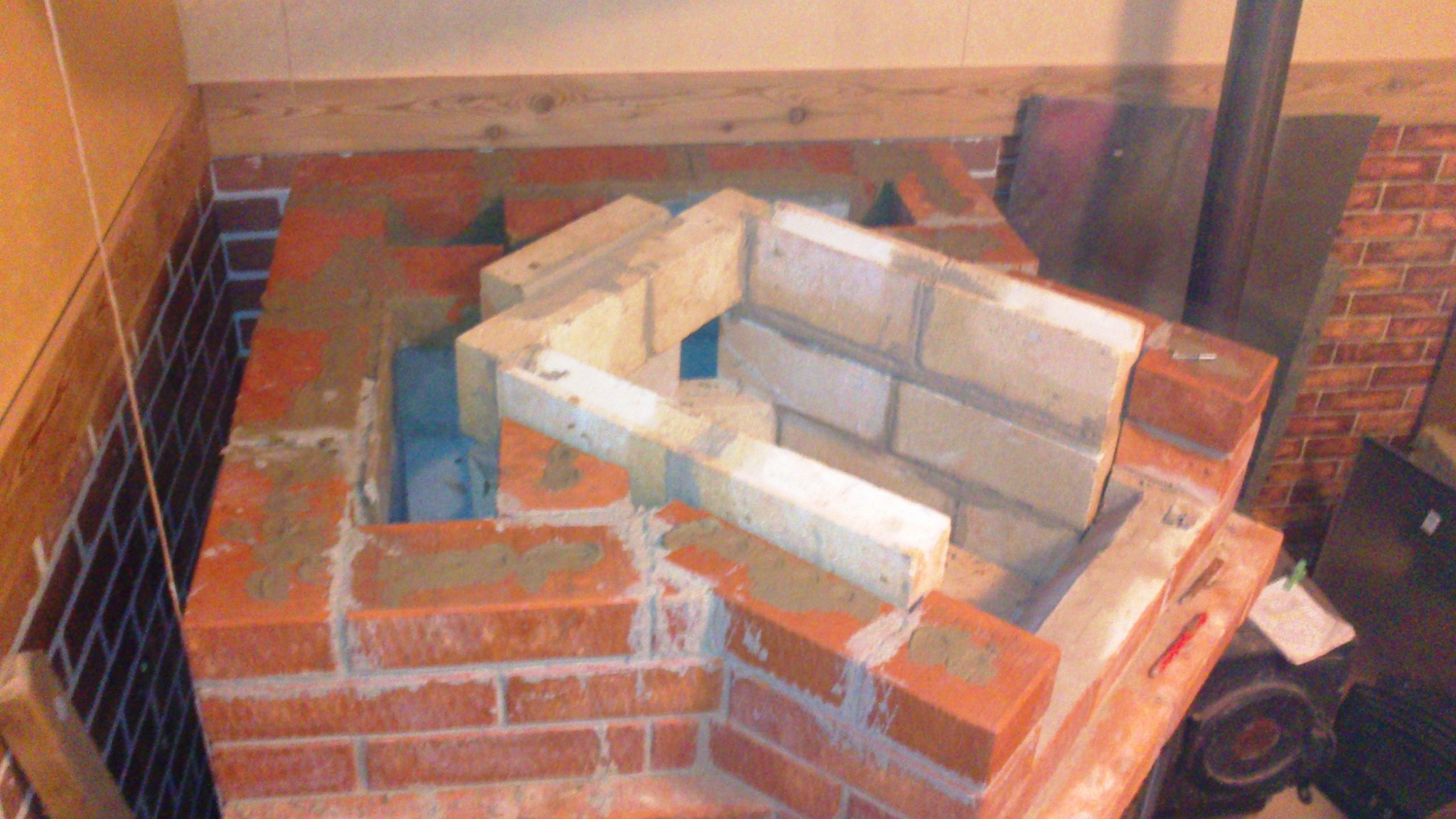

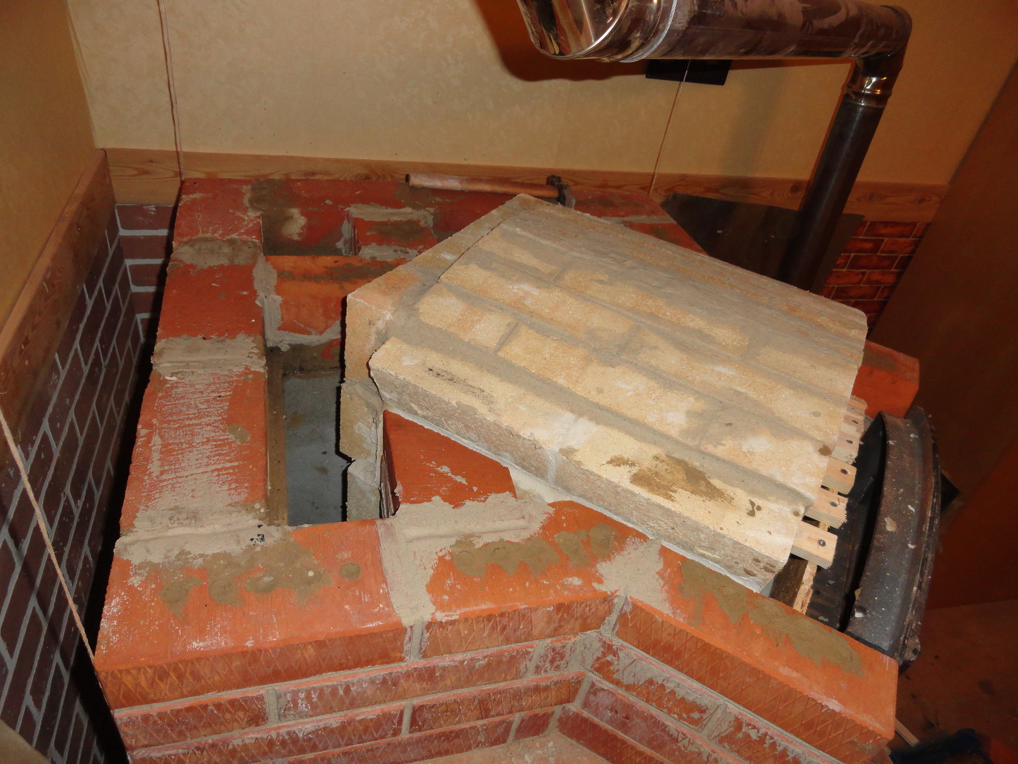

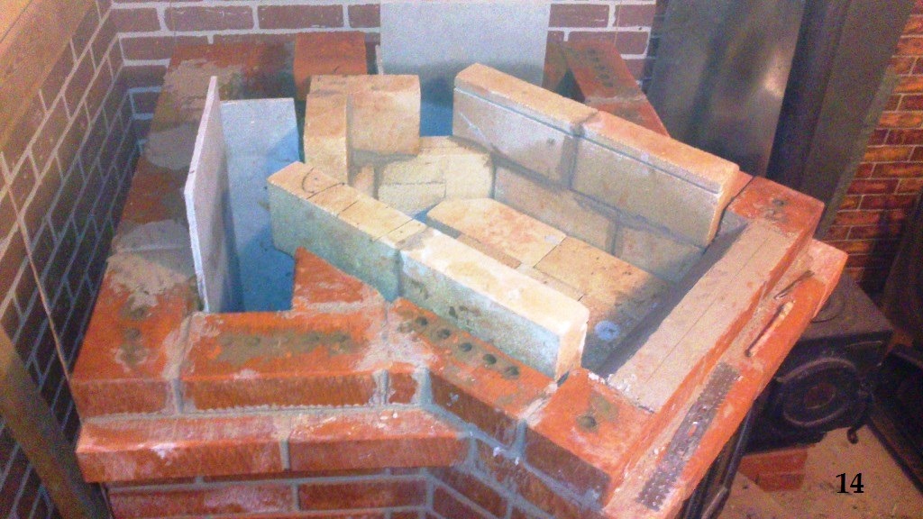

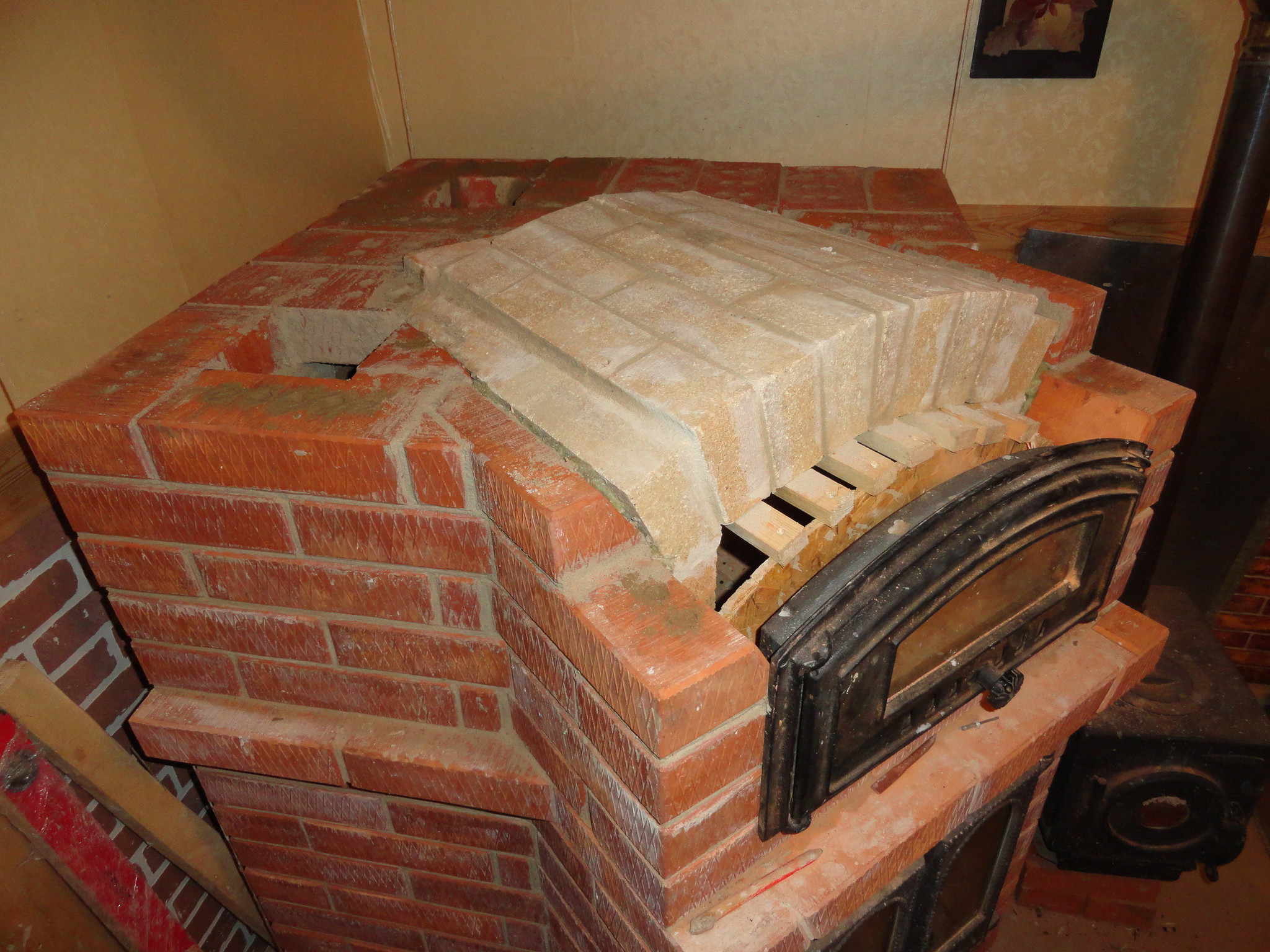

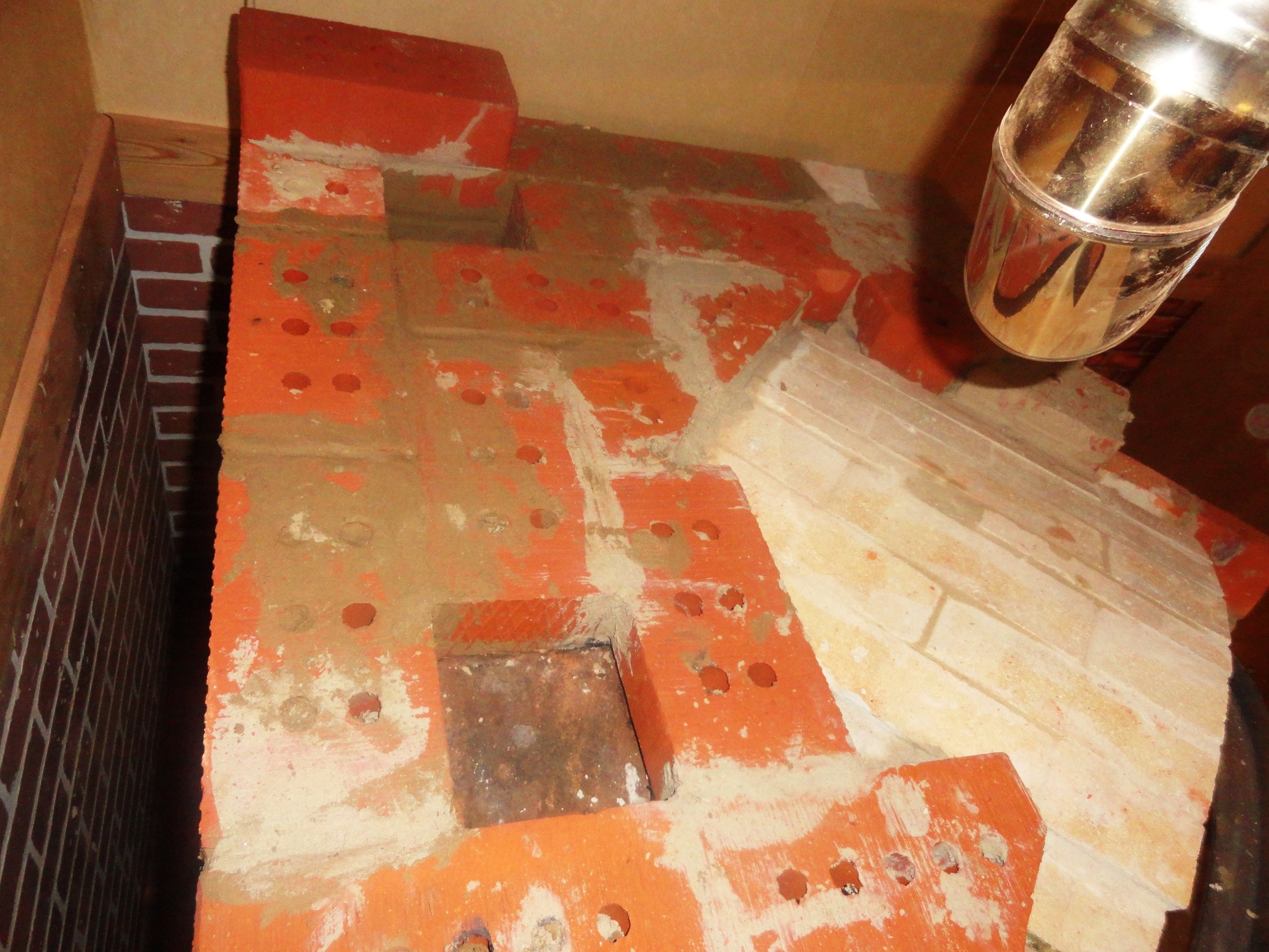

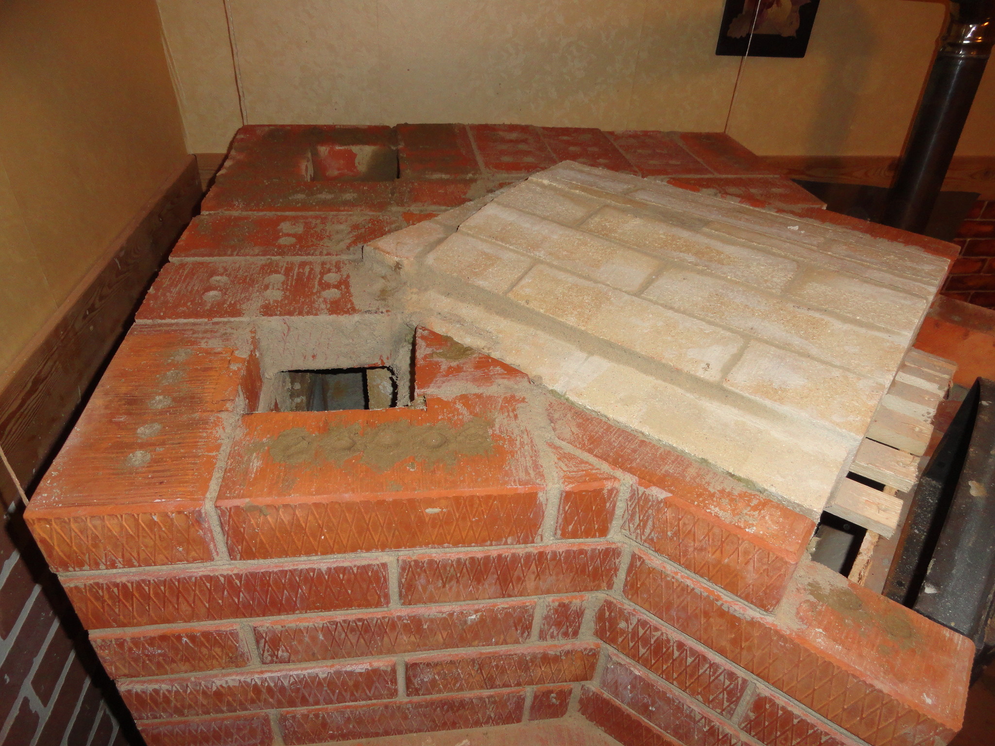

Прилепил минерит для защиты внешней керамики от перегрева. Честно говоря мало верится что он долго там проживет. Через сухой шов топки тянет так что при догорании углей шамот раскаляется до красна. Специалисты говорят что это больше 1000 градусов. Минерит расчитан на 400. По весне проверю выстоял ли.
14 ряд

16 ряд

17 ряд

18 ряд

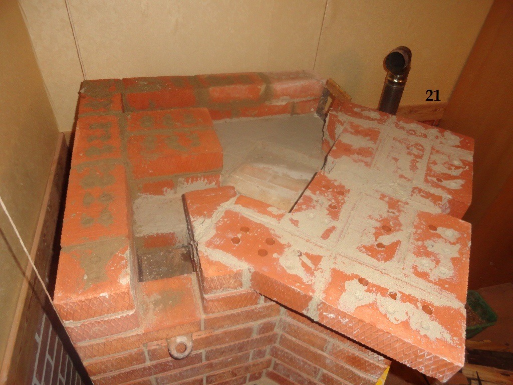

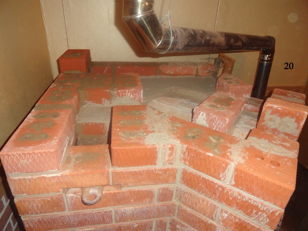

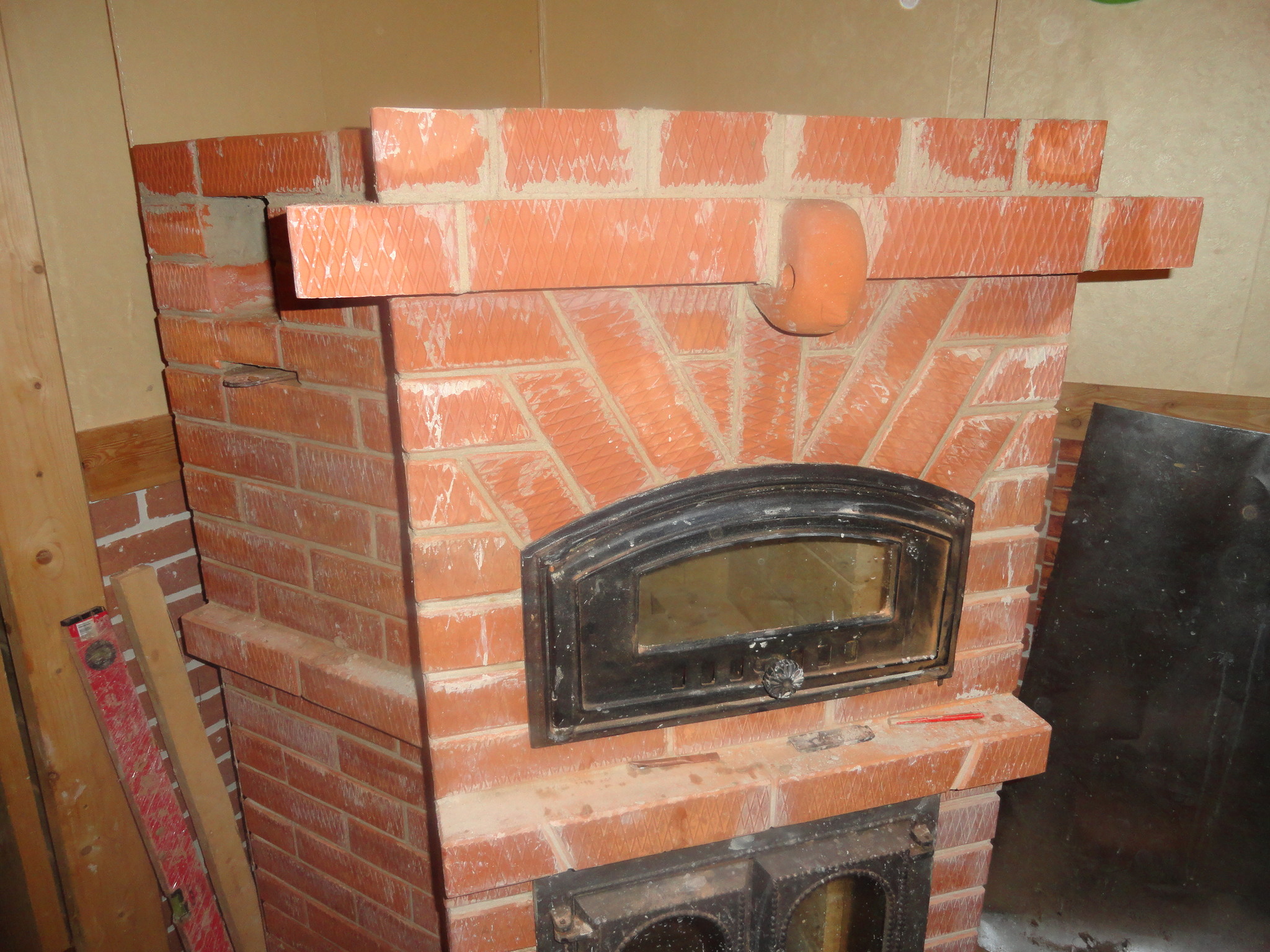

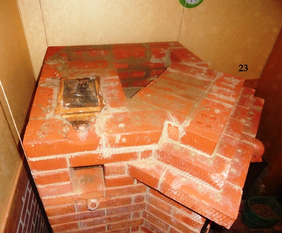

Буржуйку не разбираю до последнего - уже ночью холодно, семья у бабушки ждут окончания строительства печки. Впереди несколько дней под двумя одеялами и спальником Shocked Пилю кирпичи до 2-х ночи, соседи понимают и уважают Razz
Уже смотрится, но не хватает какого-то декоративного элемента.

19 ряд

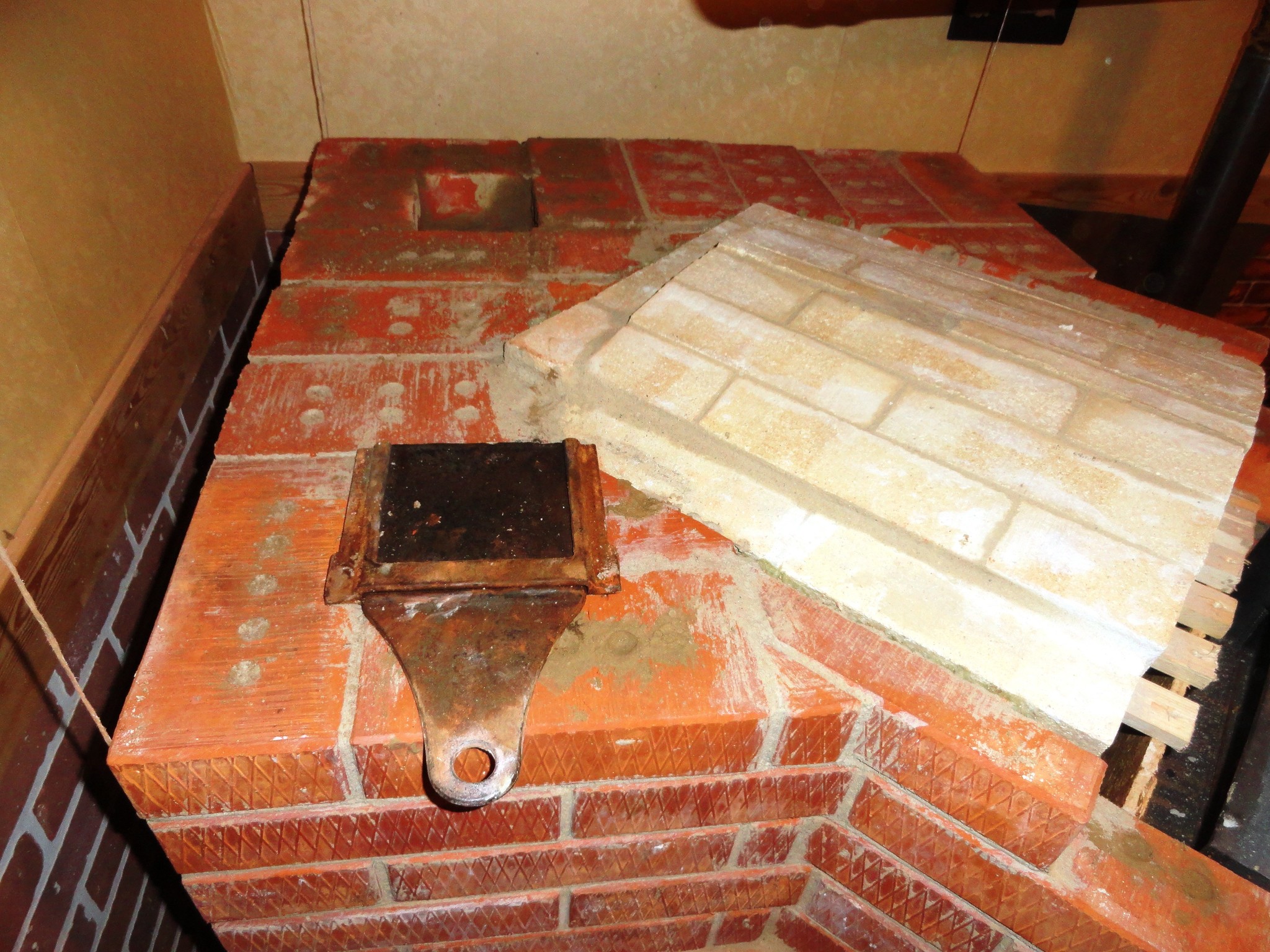

20 ряд

Думал что влепить и придумал любимую фразу дочки - птичка-синичка, вот ее и решил выточить из кирпича
А дальше как сами напросились полочки-крылья этой птички, ступеньками как перуанские пирамиды, а синичка как тотем:

Думал обойдусь без металла на перекрыше, но все же один пришлось запулить, но коротенький

Дымоход промазывал мастикой Терракот на всякий случай, хуже не будет думаю.
При копании экскаватором колодца-ливневки накопали интересную глину - ярко-желтая, охристого цвета, была рядом с голубой глиной. Очень жирная, пластичная. Без добавления песка раскатывал до 1 мм - при высыхании не трескалась и становилась очень крепкой. Разведя ее с песком один к двум (или трем - не помню) сложил из нее трубу в пятерик и верхний ряд ею замазал.

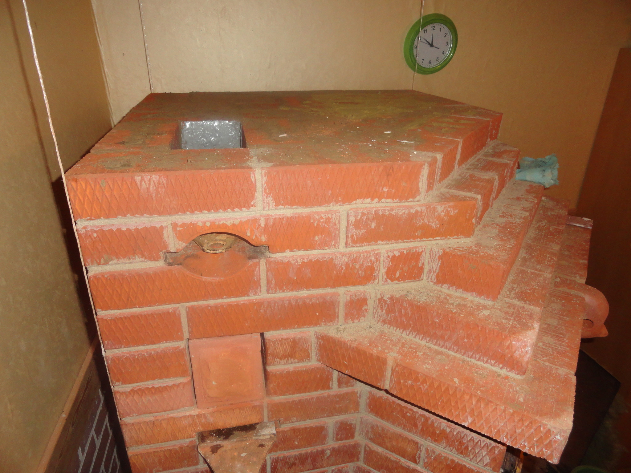

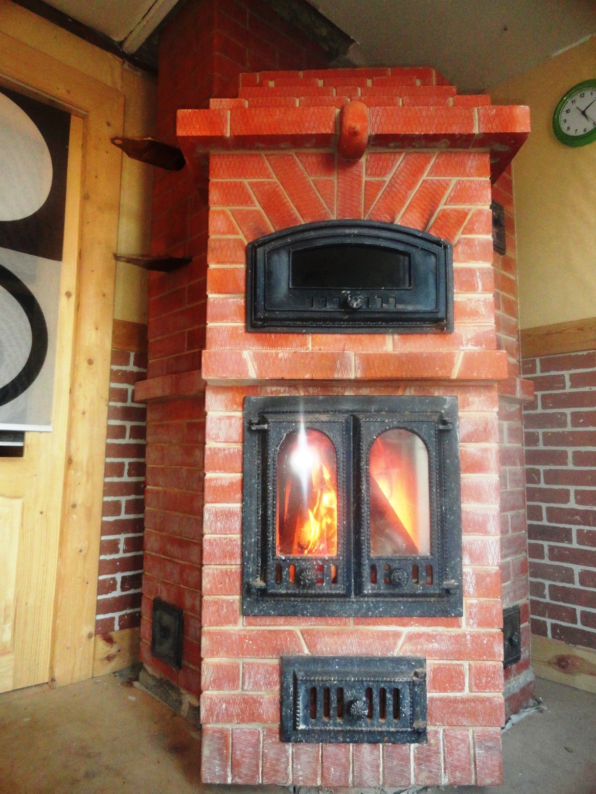

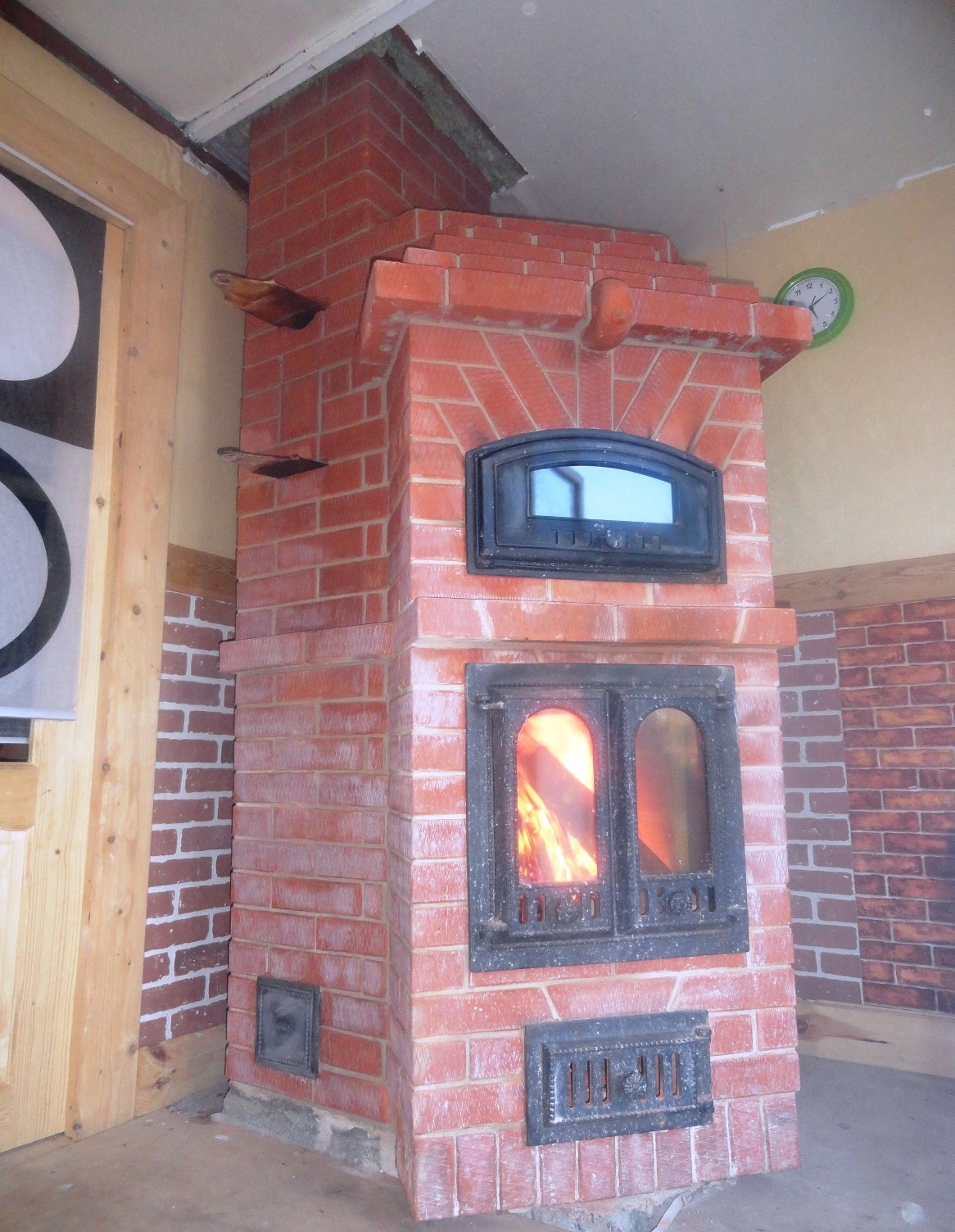

Ну наконец то и первая топка (прикрыл дверцы для фото)
По мере сушки конечно куча соли выступило на кирпиче, да и глиняную смесь ТерраКота трудно было оттирать на такой ребристой поверхности. После сезона уже займусь наведением красоты, плитку клинкерную налеплю на все полочки - как раз под нее делал ширину их выступа.
Надо бы трубу сфоткать - не сильно высокая (крыша у меня пологая), но аккуратная, мне нравится. Металла для фартука взял впритык, короче заляпушил так себе, лишь бы не текло, а там может по-красивше сделаю.
Я думаю не плохо для первой кирпичной печки?
Конечно не без косячков, хоть и старался. Малый зазор выбрал между сводом хлебной камеры и одним внешним кирпичом, при хорошей протопке поднимается немного (расширяется в том числе и вверх) шамотное ядро и появляется трещинка снаружи. В принципе уже устранил - протопил как следует, расковырял и повтыкал мелкой гальки и замазал снова, вроде вылечил.
Тепло держит довольно долго (темы с шанцами на фундаменте печи я позже прочитал, а то может еще дольше держала бы тепло). При температуре выше нуля топлю раз в день - вечером. Прогревается до 2 ряда.
Зольная дверца очень понравилась. Как писал бывало при закрытии ЗЛХ ХК немного коптила, тогда я закрывал поддувало и открывал ее жабры, т.е. уменьшал тягу где-то на 50%. Тогда горение шло нормально и поддымления не было. Опять же когда уплотнил проем ХК это прошло и печка тянет столько воздуха из поддувала сколько ей надо.
В ХК что только не готовили, разве что хлеб еще не пекли (позор) Embarassed
Пироги, пиццы, картоху в разном виде, птицу и т.п. На макушке печки сушим шиповник, боярку, грибы ну и обувь согреваем.
Много я печек видел у соседей - наша самая красивая Cool
В скейтч-апе пересмотрел десятки проектов отопительных и каминопечей с ХК, из них единицы угловые (и то наброски), а тут еще и хотелось свои большие дверцы применить вот придумал этот проект.

Минерит (минералит) кстати не выдержал тепловых нагрузок - напротив хайла рассыпался. Так что я его через прочистные дверцы по выковыривал весь. А места напротив хайла пропитал жидким стеклом и мастикой, может продлит жизнь кирпичу
