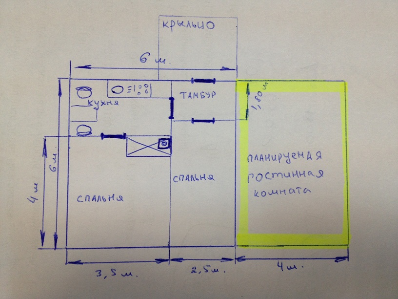

А план дома можно?
Андрей Печкин
Зарегистрирован: Пт 21 Июнь 2013, 15:56
Сообщения: 200

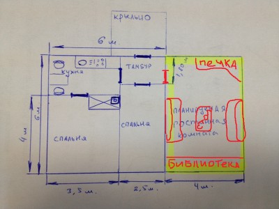

СообщениеДобавлено: Пн 13 Январь 2014, 13:04 Ответить с цитатойВернуться к началу
Анатолий_Ковров писал(а):
А план дома можно?
Вот нарисовал, программами владею, но не шипко)
Квадрат с диагоналями в центре дома, и есть текущая печь.
Вообщем-то мое желание:
либо сделать из этой печи, печь с камином.
либо пристроить к дому теплую гостинную комнату, и сложить в ней камин.
Если посоветуете что то по этому вопросу, буду признателен! С радостью готов принять советы и критику.

Анатолий_Ковров
Зарегистрирован: Сб 15 Декабрь 2012, 21:25
Сообщения: 84
Регион: Ковров
СообщениеДобавлено: Пн 13 Январь 2014, 17:07 Ответить с цитатойВернуться к началу
Ну, Андрей, Вам надо определиться самому.
Если устраивает дом в 36м2, вопрос один. Если тесно и твердо решили расширяться - совсем другое дело. И совсем по-разному нужно решать вопрос отопления вообще и "живого" огня в частности.
Во втором случае потребуются большие (все относительно) затраты. Во-первых на саму пристройку (фундамент, стены, пол, потолок-перекрытие, крыша, окна, утепление) и, во-вторых, на печь-камин. Печь-камин ибо камином комнату не обогреете. Согреете - да, но тепло не удержите. П-К может быть различной конструкции: полностью кирпичным, различным образом обыгранная каминная топка, мет. печь-камин. Последние два варианта потребуют кирпичного щитка для утилизации и сохранения тепла. Если выбранная конструкция вместе с трубой будут весить более 750кг, необходим собственный фундамент. Отдельная труба (понятно, что и весь комплекс работ с ее установкой) необходима в любом случае.
Если расширятся тяжко, то возможны, на мой взгляд, опять же два варианта.

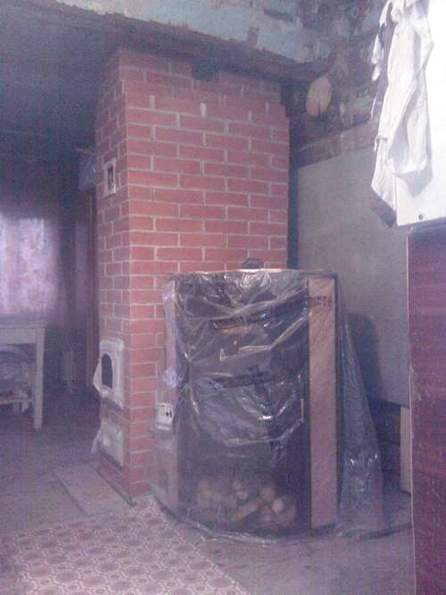

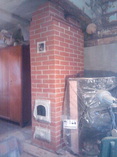

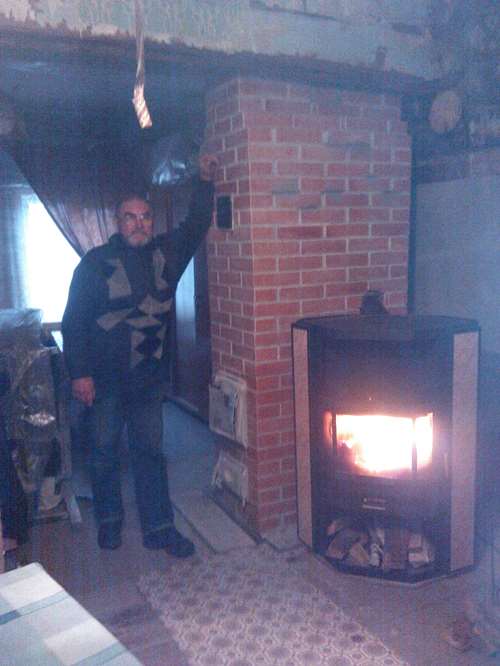

Первый: печь не переделываем, врезаем только мет. печь-камин и наслаждаемся "живым" огнем, попутно грея дом. Для наглядности пара фото внизу. Это мой комбайн, конечно пока не отмытый и без тюнинга.
Второй: разбираем и переделываем трубу (либо ставим дополнительную) для кирпичного открытого камина (защитная сетка-решетка все равно обязательна) или обложенной каминной топки. Для каминной топки, возможно, подойдет и уже имеющаяся, надо сравнивать характеристики или приобретать топку под Вашу трубу.
Печь-камин от МЕТА "Печора"

В середине верха МП виден ввод в КП

И глаз радует, и дом греет, и кирпич греет.

Анатолий, прихожу ко мнению, что дома в 36м, нехватает, появятся дети, и станет нехватать совсем..
Все ближе мне представляется вариант с пристройкой гостинной, и установкой в ней, полноценной камино-печи. Замысливаю, что бы печь была с возможностью: и любования открытым пламенем, и с возможностью прогрева массива.
Пока что я не решил до конца, хватит ли для этого одной топки с задвижкой-переключателем режимов? А возможно лучше сразу заложится на одном фундаменте на два очага:
-первый- камин, с открытым порталом;
-второй, например, -печка, к слову, пришла мысль сделать типо русской с лежанкой, еще что бы хлеб пекла, или хлебную печку.
Был ли у Вас опыт в таких проектах, оправдан ли вариант, с совмещением?
или все-таки каждый предмет должен выполнять сугубо свою функцию, и с многозадачностью лучше не связываться?
Кстати, в вашей печи заметил, что трубы две, так и планировали, вторую трубу на подключение МП, или с другой стороны еще очаг?
И по Вашему опыту, какая зона в районе МП, становится необитаемой? я в том плане спрашиваю, если у себя подключу, сколько от комнаты, помимо замой печи, уйдет на зону активного излучения?

Нет, труба у меня одна. Я же писал, что не доделал. Во время топки металлической печи-камина в радиусе 1,5м. довольно жарко. Мебель не загорится, но долго, например спиной, не просидишь.

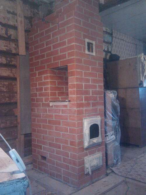

С позволения ТС . У моего хорошего знакомого в доме 8х8 вот такой тандем .
Выше этажом - мансарда- бильярдная , потому с трубой вот так обошлись .
По поводу лежанки . Я вырос в деревне , там почти у всех ТОГДА были полноценные русские печи . В плане оздоровления , альтернатива только инфракрасная кабина , может быть ...
А вот лежанку видел только в одном доме , абсолютно нетипичном для нашей местности ( зауралье - край ссыльных и катаржан , кого тут только не было и кто строил этот дом и для кого я если и знал , то давно помнить забыл ) . Русская печь находилась там в полуподвале , а лежанка соответственно над ней , в одной из комнат .

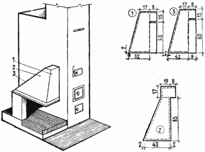

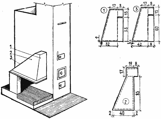

Если не ошибаюсь, то этот камин можно к любому щитку пришпандолить
Печь-камин для садового дома
 Размер файла:  10.98 КБ
 Просмотров:  670 раз(а)
Андрей Печкин
Сообщения: 200
СообщениеДобавлено: Пт 7 Февраль 2014, 09:21 Ответить с цитатойВернуться к началу
Хм....интересная штуковина, а короб этот из кирпича? Как крепится короб к основному массиву печи? к нему описание есть какое-нибудь? Smile
Лучшя печь - построенная своими руками..
Дилетант
Зарегистрирован: Пн 20 Январь 2014, 08:14
Сообщения: 77
Регион: Сахалин
СообщениеДобавлено: Вс 9 Февраль 2014, 04:03 Ответить с цитатойВернуться к началу
Этот вариант и в литературе и в иннете кочует с порядовками. Где скачивал уже не помню.
Погуглите заголовок.
