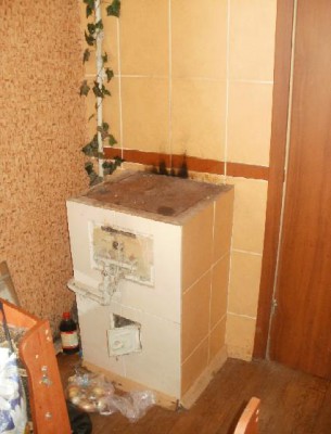

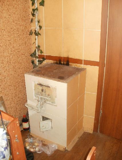

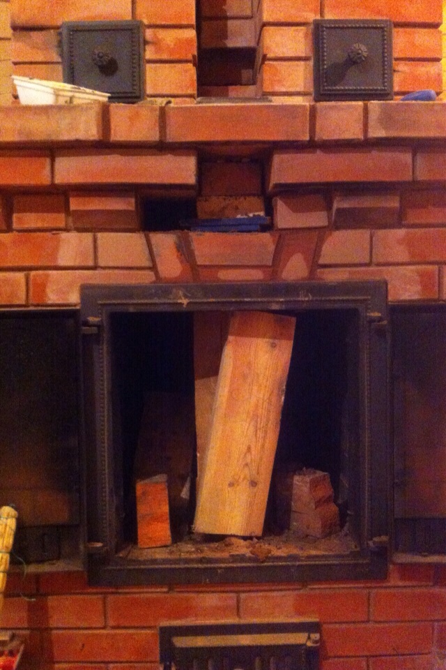

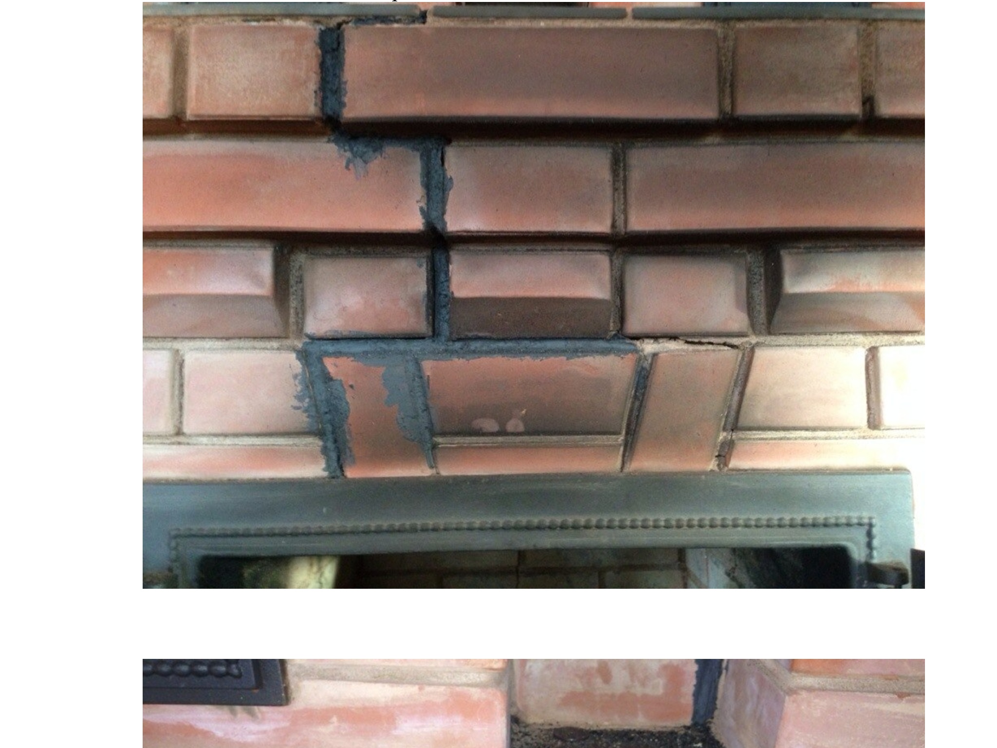

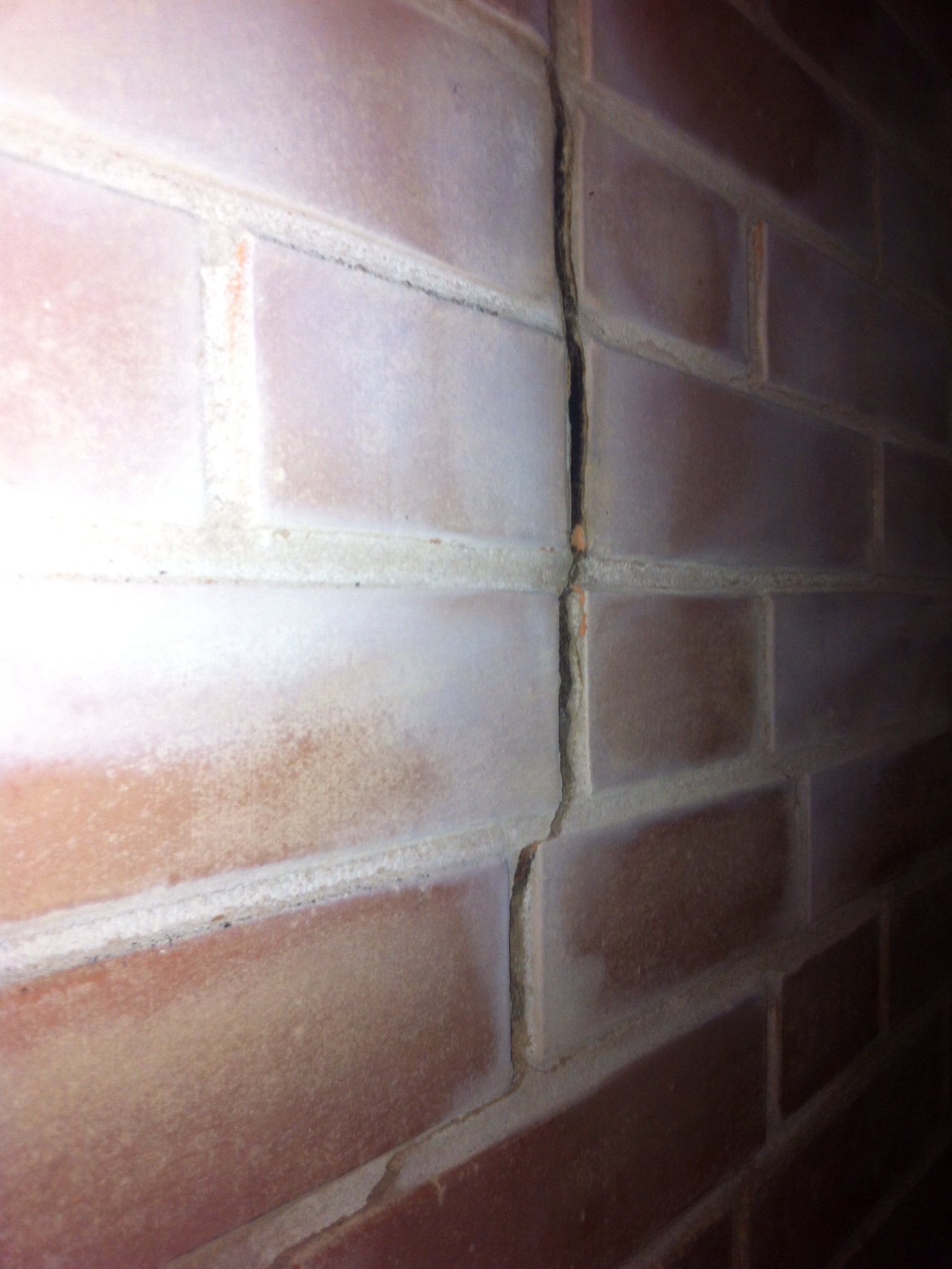

Итак, не долго радовался я изделию(

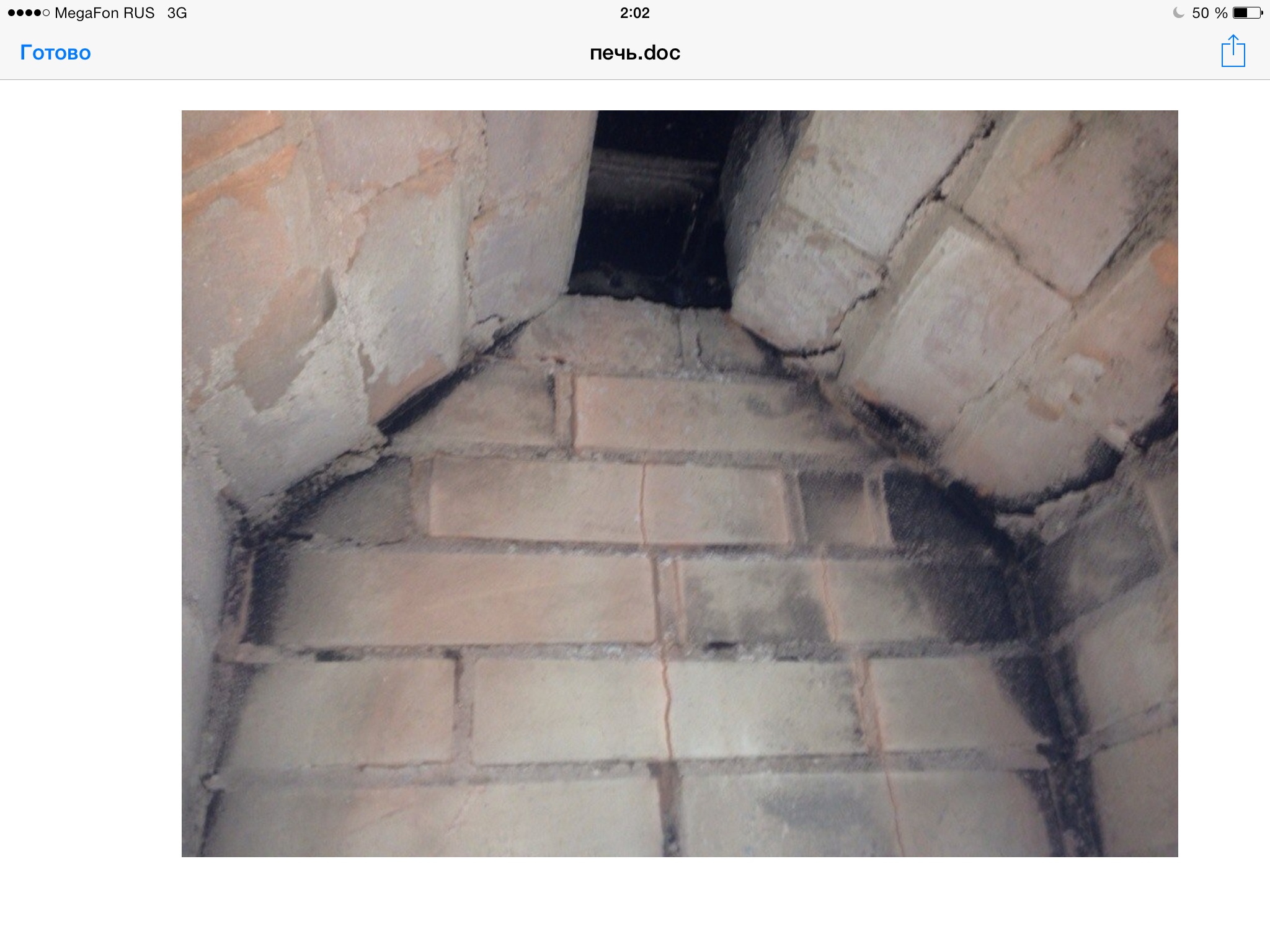

В общем с началом эксплуатации появилась трещина над топкой снаружи, маленькая но длинная, позже разъехалась сильнее - замазал по совету печников.
Дальше хуже, появилась трещина внутри камина на задней стенке, и это осенью когда на улице плюс и печь топилась в "щадящем" режиме. Этот же режим для нее стал основным, т.к. Трещина внутри камина вылезла наружу, на заднюю стенку.
Т. К. Печник с данного форума перестал как либо контактировать с нами прошу помощи аудитории; что же делать?
Сегодня своими силами перебрал среднюю переднюю часть, там где трещина( не знаю на долго ли)
Ремонт или перекладка?

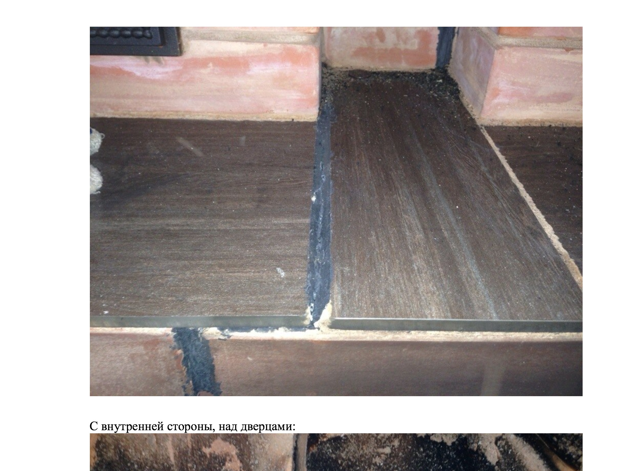

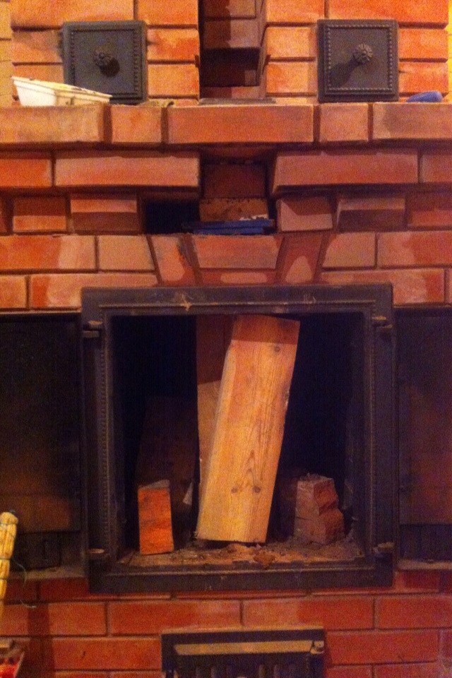

Еще фото

Замазывания конечно же результатов не дали, трещина все равно появилась. Если вытащить заслонку видно щель на задней стенке (просвечивается на сквозь). Кроме задней стенки трещины были только по шву (толстый на мой взгляд)
СообщениеДобавлено: Пт 14 Февраль 2014, 08:04 Ответить с цитатойВернуться к началу
Увы,но печь под разбор.Такие "перевязки"никуда не годятся.Ещё по нутрянке не понятно,что там такое сделано.Договор был составлен?Ну уж если "печник" с этого форума не стесняйтесь назвать его ник и ФИО.

Pano77 писал(а):
Итак, не долго радовался я изделию ... ( не знаю на долго ли)
И помощью и советом - не отказывали... http://forum.stovemaster.ru/viewtopic.php?t=6328&postdays=0&postorder=asc&&start=0

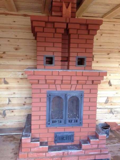

Теперь только "Серьёзные ошибки или как не надо строить !"
http://forum.stovemaster.ru/viewtopic.php?t=1275
и "Ремонт отопительных печей"
http://forum.stovemaster.ru/viewforum.php?f=82
Вывешивайте трубу и перекладывайте по откорректированной первоначальной порядовке...
ВСЁ получится!!! Razz скоро уже потеплеет Very Happy
P.S. И полочки удалите Confused ... сделайте нормальные ДК до 3-го ряда и получите ПНП - преимущественно нижний прогрев Cool

Ааа, вот откуда ноги растут Smile ступеньки без прочисток и верхний прогрев Laughing
Теперь искать двух печников надо-первого,кто сделал это и требовать возврат,второго-того,кто сделает качественно свою работу и знает печное дело Razz

Только перекладывать . Согласен , что нужно делать нижний прогрев , это хоть разумно .
На огнеупорах нечего было экономить . По сути , сколько заплатили , на столько и получили .
