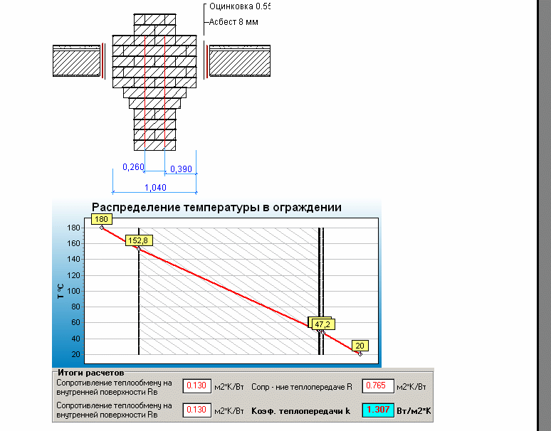

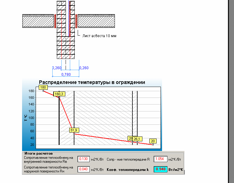

Хорошо.
Начнем доказательную базу.
В первом исполнение стандартная распушка согласно СНиП в 500 мм до незащищенной сгораемой конструкции.
термическое сопротивление 0.9
 Размер файла:  83 КБ
 Просмотров:  6045 раз(а)

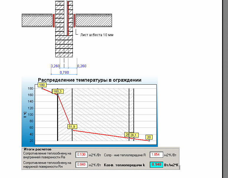

СообщениеДобавлено: Вт 21 Ноябрь 2006, 12:40 Ответить с цитатойВернуться к началу
Вариант 2
согласно СНиП разделка в 380 мм, но с оцинковкой и 8 мм лист асбеста
сопротивление теплопередаче 0.8
 Размер файла:  29.39 КБ
 Просмотров:  6019 раз(а)

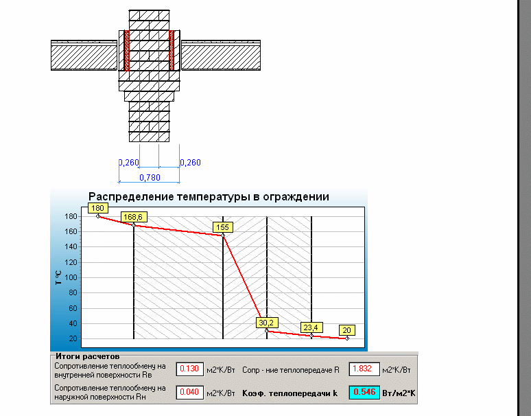

СообщениеДобавлено: Вт 21 Ноябрь 2006, 12:42 Ответить с цитатойВернуться к началу
Вариант 3.
Труба в 120 мм, уплотнение минватой 6 см и "опалубка" 6 см (1/4 кирпича)
Насколько помню предложил Курин (я подсмотрел у него).
прим.
Курин конечно содрал разделку
Данное предложение прохода межэтажного перекрытия было предложено прорабом Гурек ("Строитель" №20, 1933 г.)
сопротивление теплопередаче 1.8
 Размер файла:  29.54 КБ
 Просмотров:  8247 раз(а)

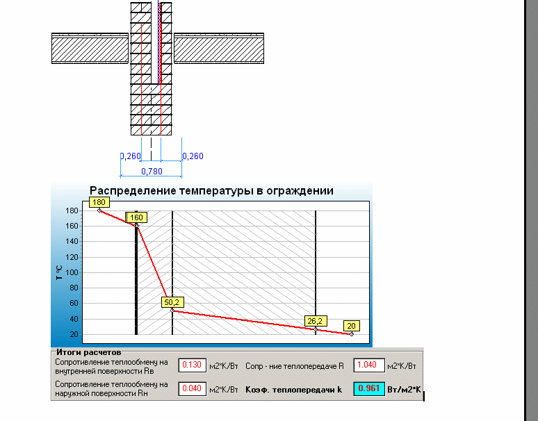

СообщениеДобавлено: Вт 21 Ноябрь 2006, 12:44 Ответить с цитатойВернуться к началу
Вариант 4.
Кладка трубы в 120 мм, внутренняя вставка из нержавейки с прослойкой 3 см минерального утеплителя.
сопротивление теплопередаче 1.05
 Размер файла:  29.03 КБ
 Просмотров:  6381 раз(а)

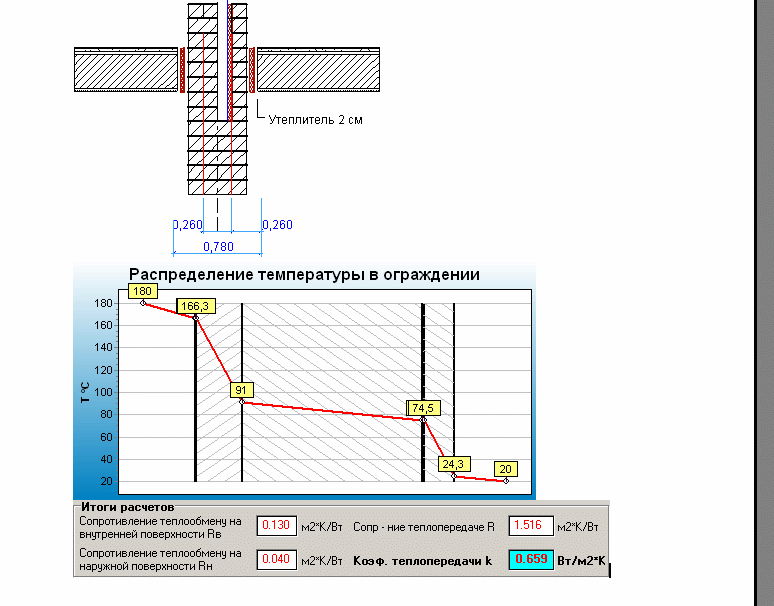

СообщениеДобавлено: Вт 21 Ноябрь 2006, 12:45 Ответить с цитатойВернуться к началу
Вариант 5.
Стандартное исполнение варианта 4, но до сгораемой конструкции плюс утеплитель 2 см, что обычно и делается в стандартном исполнение.
сопротивление теплопередаче 1.5
 Размер файла:  29.74 КБ
 Просмотров:  5402 раз(а)

СообщениеДобавлено: Вт 21 Ноябрь 2006, 20:21 Ответить с цитатойВернуться к началу
Внимательно сам просмотрел вариант 4 и 5.
Вот действительно. Применяя в банях вариант 5 труба нагревается в метре от перекрытия печи до 45 гр.С.
А выполненная по варианту 4 в печах отопительных с камином всего до 30 гр.С.
Вывод - между трубой по варианту 4 и дополнительным слоем утеплителя делать отсечку жестью или лучше применять лист асбеста 8-10 мм.
термическое сопротивление 1.05
 Размер файла:  27.5 КБ
 Просмотров:  4697 раз(а)

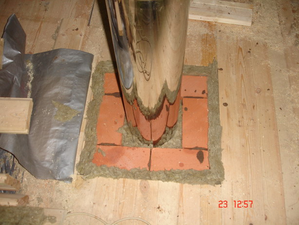

СообщениеДобавлено: Сб 16 Февраль 2008, 11:24 Ответить с цитатойВернуться к началу
Еще один вид проходки трубы типа сэндвич от печи через перекрытие этажа.
В данном случае идет стыковка кирпичной трубы с сэндвич трубой. Сэндвич устанавливается на перекрытие печи в дымовой канал и до пола второго этажа обкладывается кирпичной кладкой. Пустоты заполняются минеральным утеплителем. Зазор в 50 мм между кирпичной кладкой и сгораемой конструкцией так же закладывается негорючим утеплителем.
После этого разделка со стороны второго этажа накрывается пластиной из нержавейки (меди, латуни) с отбортовкой в 5-10 мм и прокладкой базальтового картона.
Имеем: на перекрытие печи с виду стоит простая кирпичная труба, на втором этаже и выше пошла уже сэндвич труба.
Проходка сэндвич трубы
 Размер файла:  90.04 КБ
 Просмотров:  3344 раз(а)
