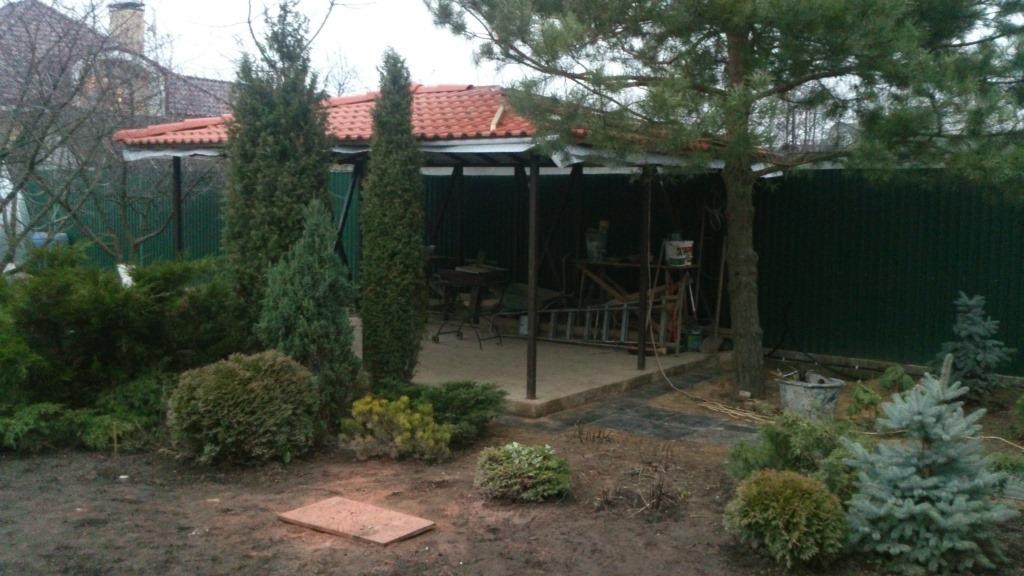

Хотелось бы услышать (хотя бы ориентировочно) сколько будет стоить комплекс - материал, работа. Мое видение того что хотелось бы. Материал снаружи кирпич ручной формовки, внутри шамот. Размеры: левая часть 2,5 м. (стена беседки 4 м) - мангал ширина внутренний размер 0,7-0,8 м. Поворот на 45гр хлебная печь (топка + камера) шириной внешний размер 0,7 м. Правая сторона (стена беседки 5 м.) комплекс 2,6 - 3,2 м. печь под казан с куполом вытяжки, самоварником. Далее сужение столешницы до 0,6 м. мойка, разделочный стол, газовая(или электрическая) двухкомфорочная варочная панель. Стенка в один кирпич от задней стенки комплекса до конца стены. Высота до пошива потолка 2,1-2,2 м

Беседка в реале...

Такой кирпич пойдёт на облицовку? http://www.slav-dom.ru/importnyy-oblitsovochnyy-kirpich/kirpich-ruchnoy-formovki-terca-portsmouth-214-100-64-mm/
смирнов иван
Сообщения: 1171
СообщениеДобавлено: Вс 2 Март 2014, 12:24 Ответить с цитатойВернуться к началу
На облицовку да . Помните , что брать придется больше , по сравнению со стандартным .

[quote="смирнов иван"]Громоздко , материалоемко , сооружение , обычно , под навесом . Нерационально , короче
На это можно идти , когда нет красивого полнотелого кирпича на наружку .[/quote]
Иван оба слоя на глине будете класть?
смирнов иван
Сообщения: 1171
СообщениеДобавлено: Вс 2 Март 2014, 17:02 Ответить с цитатойВернуться к началу
Кто будет класть , сие неведомо .А я бы сложил наружную стенку на цементном растворе , а саму барбекюшницу на глиняном для вящего спокойствия
