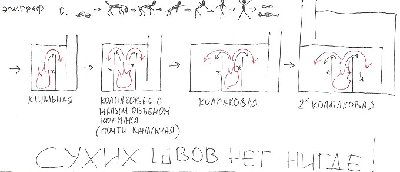

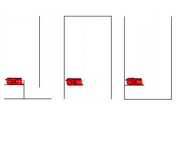

По каким стрелочкам, господа? Насколько большее сечение? В разах или в % ? А то мне думается пространсво колпака % на 50-60 занимает как правило топка в небольших печах.
В первом варианте у нас колпак и соблюдение принципа СДГ. Но дрова могут к подвертке упасть и не обеспечивается оптимальный режим сжигания топлива ввиду черезмерности топочного объема. Второй вариант, где топка и колпак объеденены в единое целое, обеспечивает как СДГ так и оптимизацию топочного пространства и оптимальные условия сжигания топлива. Треттий вариант - мы убради "сухой шов" - нарушилось СДГ и возникла необходимость протягивать ВСЕ поступающие в топку газы через стенку. Появилась необходимость в тяге трубы, как движущей силы для продуктов горения. Все, колпака нет, есть система подъемных и опускных каналов. Они могут быть различного размера, но каналами они отэтого быть не перестают.

Валера в нижнем колпаке СДГ может и не быть, хотя это ещё не известно.
Я о другом, о равномерном прогреве нижней части печи. Газовый поток из ктолизатора выравняется по темпиратуре и пбежит по стрелочкам, по тем что нарисовал Александр(который не Чуриков).
Колпак, колпаком от зтого не перестанет быть, пусть даже это будет происходть при помщи тяги.
Я понимаю, что СДГ для тебя святое. Smile

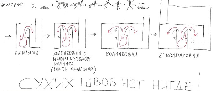

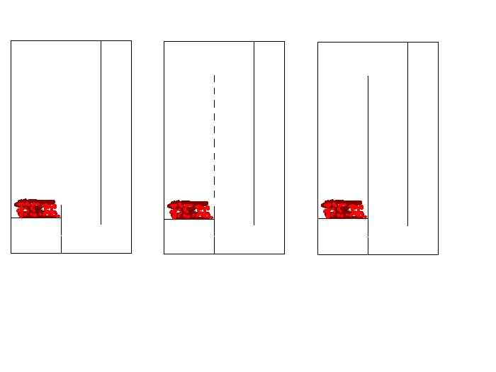

Без топки нельзя (... режимы сгорания...оптимизация... и все такое ).
Без сухого шва можно, но один нюанс я вижу- нагреть катализатор при сухом шве можно сильнее. Насколько это " сильнее" оправдано, мне сложно судить. Тем более не измерено еще НАСКОЛЬКО это " сильнее". О минусах шва можно говорить особо. Владимир Жирнов намекнул об одном из них. На первый взгляд их больше чем плюсов. Но насколько эти минусы "слабее" плюса?

Хорошо, колпак пусть останется... колпаком Smile При рассмотрении колпака значительно превышающего по размерам топку - получим колпак со встроенной в него топкой. Но в этой топке без сухого шва ВСЕ газы ОБЯЗАНЫ пройти над стенкой топливника. Другого пути у них нет. И только после этого они могут разделится на "горячие" и "холодные" если размеры копака позволят. В случае, когда размер колпака сравним с размером топки разделения не произойдет и все газы будут высосаны тягой в трубу. Это уже каналы. Нужно определиться поточнее в терминологии - канал - полость, пространство для движения дымовых газов. Дымооборот - канал для принудительного движения дымовых газов в естественном и противоестественном направлениях последовательно. так вот , в том слечае , когда нет сухого шва осуществляется противоестественный подъем "холодных" газов тягой в верхнюю часть колпака. Это раз. Два, происходить выдавливание-вытянивание "горячих" газов из векрха колпака в подвертку. НУ и в любом случае будет отсуствовать эффект газовой вьюшки, так как тяга трубы будет создавать разрежение, компенсируемое поступлением "холодного" комнатного воздуха через топливник в верхнюю часть колпака. Это три. Если трудно эмпирически представить процессы с газами попробуйте перевернуть все верх дном и "заполнить водой". Мысленно конечно. Smile

Я этот процесс представляю по другому. Smile
Все газы поднимутся вверх, т.к. подвёртка снизу, те газы что по тяжелее начнут опускаться сразу за топкой, а те что по пегче ближе к подвёртке. Пройдя катализатор и имея боле менее одинаковую темпиратуру,прогрев низа печи будет ровнее.
