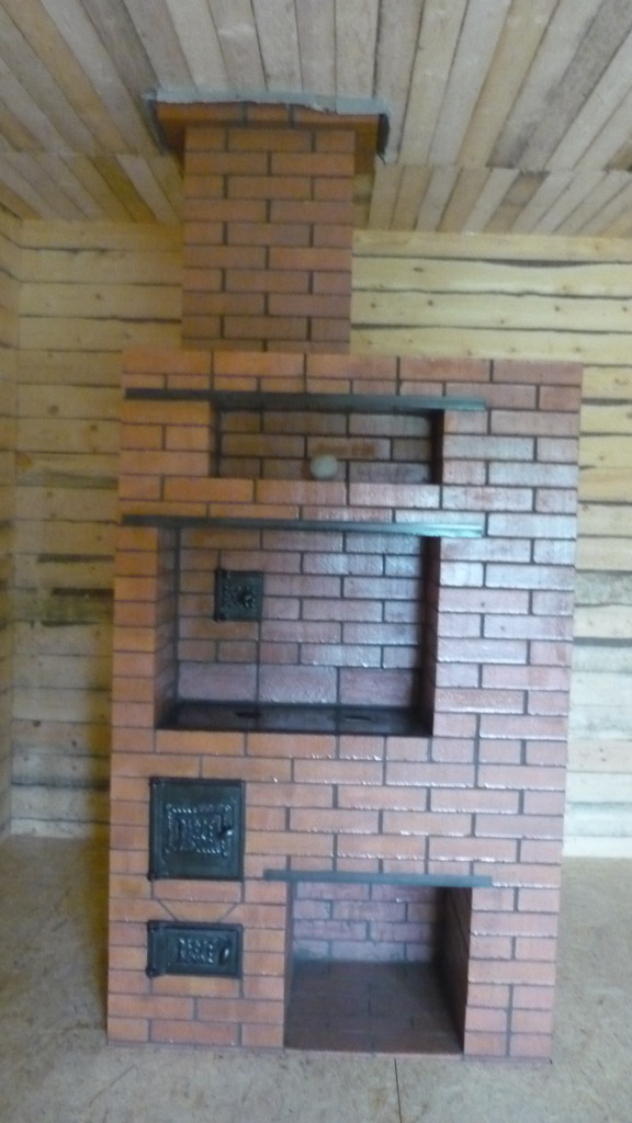

Доброго времени суток!
Ищу печника на майские праздники. Имею старую печь. Необходимо разобрать и на ее месте сложить новую.
Комната около 15 км. Высота потолков 2,30м. Печь ~ высота 1,70. Ширина/длина 85~90см.
Назначение – обогрев комнаты плюс иногда готовка.
Примерно хотелось бы в таком духе печь.
Местоположение –37 км от Москвы, Минское шоссе, Одинцовский район.

на 15 квадратов и поменше можно чем на фото
Добавлено:
Пн 17 Март 2014, 11:19
А старая не работает? Что с ней случилось?На фото что за печь?ее ложили не спецы-по противопожарной разделке видно. Да и высота топки мала-химический недожог гарантирован.Не стройте с чугунной плитой-кпд низкий.Надежность плит низкая.Топка 80-100см должна быть.В библиотеке все это написано в книгах.
Добавлено:
Пн 17 Март 2014, 11:25
Поддувальную дверцу на 1-й кирпич уже можно ложить.Потеря высоты топки-грубейшая ошибка.

Старая печь рабочая, но вид у нее непотребный и в дополение трещины пошли. Фото из интернета, просто как пример , хотелось бы иметь что то типа этого, а именно варучную панель, верхнюю полку и место для хранение снизу.

Печь на фото мало-----тная...
- топка не футерована;
- ПНП преимущественно нижний прогрев не организован;
- ДТ-4 с фасадной стороны будет перегревать ноги хозяйки , за лучшее - сбоку слева;
- про ДП-2 "pe4ka" уже писал - переставлять вниз на 2-ва ряда, вместе с ДТ-4.

Ниша внизу , конечно , глупость . Но человек показал для примера , а не как окончательный вариант .
