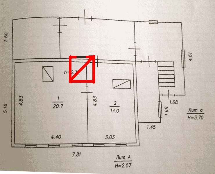

Идеальное, конечно расположение тут вот такое
И топить не из комнаты
 Размер файла:  112.56 КБ
 Просмотров:  646 раз(а)
. Да мы о таком расположении уже губы раскатали, но то помещение ,откуда топить надо, поехало. Embarassed
Подозреваю, что так располагать печку недопустимо, раскрывать капитальные стены дома, чтобы отапливать сени, т.е. улицу... Sad

СообщениеДобавлено: Вс 6 Апрель 2014, 16:36 Ответить с цитатойВернуться к началу
Ну тогда не топить сени, задвинуть за капитальную стену и топить из малой комнаты -- она, кажется -- кухня?
Шведку поставить спиной в спальню...
Что-то вроде ОВИК20,
или ОВИК28 одним боком
http://www.stove.ru/index.php?lng=&rs=110
По мотивам ОВИК20 Солин массу вариантов давал с порядовками
