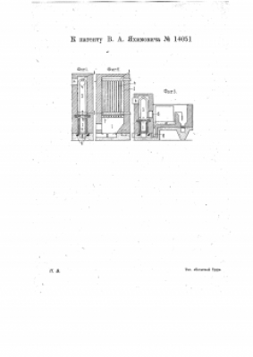

Виктор, давай по другому. Ты предлагаешь сделать котел системы Яхимовича:
 Размер файла:  21.29 КБ
 Просмотров:  1696 раз(а)

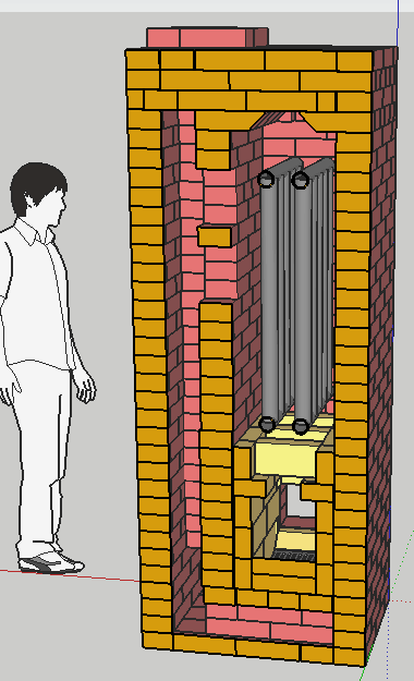

Вот Вовин рисунок, надеюсь он не против:
 Размер файла:  19.59 КБ
 Просмотров:  1091 раз(а)

ПётрКемеровский
Зарегистрирован: Пт 19 Апрель 2013, 19:06
Сообщения: 19
Регион: Кемерово
СообщениеДобавлено: Вс 30 Март 2014, 06:50 Ответить с цитатойВернуться к началу
Слишком высоко расположены шамотные стенки в топке. Плохо будет использоваться радиационная составляющая сгорающего топлива. У меня практически такая же схема, но высота шамотной стенки 12 см. Как раз на высоту уложенного топлива. Топлю углем. Температура дымовых газов - макс. 135 град. С. Котел у меня такой: вертикальные теплосъемные элементы из трубы, а горизонтальная, над топкой в виде чемодана, и через нее проходят трубы диам. 60 мм.

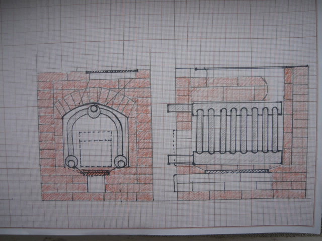

После всех раздумий , остановился на варианте Сергея Магилева: http://www.stroiteli.info/showthread.php?t=3579 . Во первых проверенная печь- котел, во вторых -простая, в третьих с плитой и малогабаритная. Ну и самое главное по словам Сергея - две топки в день при минус 30 градусов. На мой взгляд , больше ни чего не надо. Уже делают регистр. И именно регистры в топке дают высокий КПД, открытые, из-за лучевой составляющей. Там как в реакторе самая большая энергия. А то что дальше это вторичные энергии ДГ и т.д.
Сергей1234567
Зарегистрирован: Вт 10 Декабрь 2013, 14:45
Сообщения: 180
Регион: Дивногорск
СообщениеДобавлено: Вс 30 Март 2014, 10:20 Ответить с цитатойВернуться к началу
Вот так где-то:
 Размер файла:  98.93 КБ
 Просмотров:  1113 раз(а)

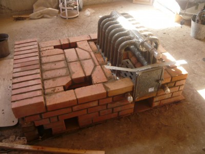

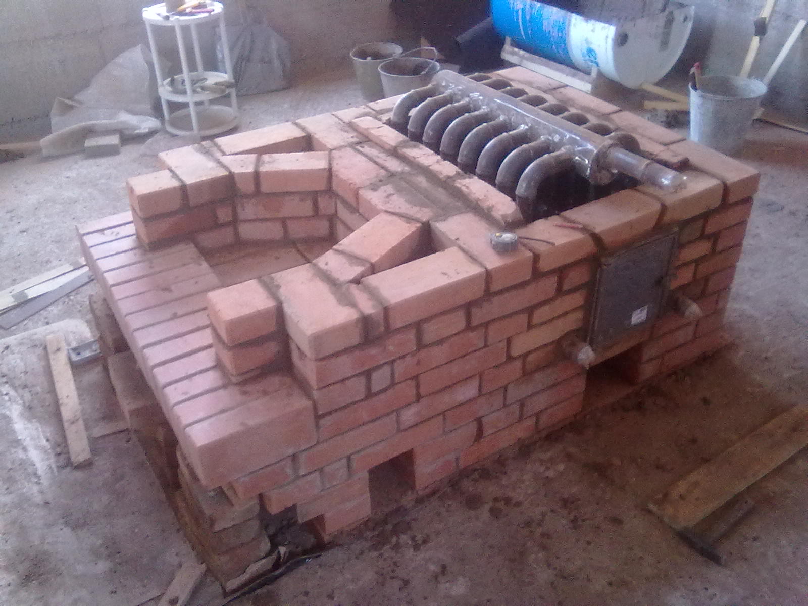

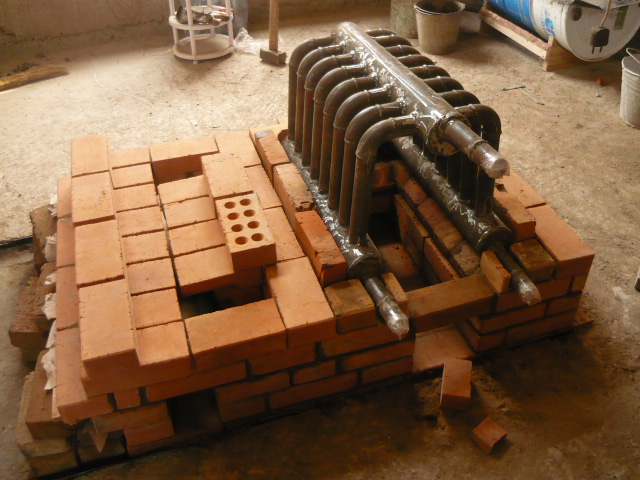

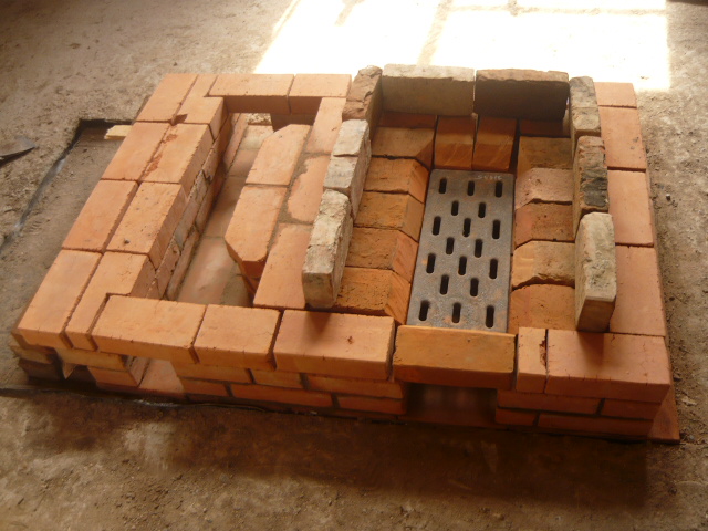

СообщениеДобавлено: Сб 18 Октябрь 2014, 09:43 Ответить с цитатойВернуться к началу
Здравствуйте уважаемые форумчане! Как обещал, хочу отчитаться по результатам проделанной работе в данной теме...
Фото того ,что получилось:
 Размер файла:  139.74 КБ
 Просмотров:  1102 раз(а)
 Размер файла:  157.62 КБ
 Просмотров:  889 раз(а)

СообщениеДобавлено: Сб 18 Октябрь 2014, 09:48 Ответить с цитатойВернуться к началу
Еще
 Размер файла:  152.02 КБ
 Просмотров:  915 раз(а)
Сергей1234567
Сообщения: 180
Регион: Дивногорск
СообщениеДобавлено: Сб 18 Октябрь 2014, 09:50 Ответить с цитатойВернуться к началу
далее
 Размер файла:  227.39 КБ
 Просмотров:  955 раз(а)
