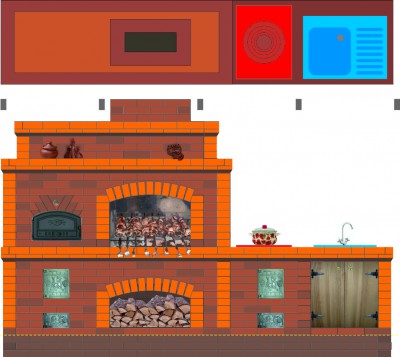

 Эскиз уличной печи. Как всё учесть ДО момента поиска печника Следующая тема

Интересно, а когда нужно начинать "напрягаться" по поводу крыши?

vladimir-krestyanin
Сообщения: 796
Регион: санкт-петербург
СообщениеДобавлено: Пн 16 Декабрь 2013, 13:45 Ответить с цитатойВернуться к началу
на самом деле сначала нужно напрягаться по поводу крыши,а потом уже все остальное,

vladimir-krestyanin
Сообщения: 796
СообщениеДобавлено: Пн 16 Декабрь 2013, 14:43 Ответить с цитатойВернуться к началу
я про балки перекрытий имел в виду,
сначала снимите внутреннею облицовку пирога перекрытия,
оголите стропила,и вывесте 4 отвеса примерно в периметр трубы,между ними.
убедитесь что влезет противопожарная часть трубы(распушка или современные материалы)может вообще приидется сенвич ставить,
а уже от этих отвесов трубы, на фундаменте разложите,примерный контур печи на сухую,тогда многое станет ясно,что и куда двигать,
в противном случае построив печь,будете иметь головняк с перемещением трубы или стропил

Куликов Андрей
Сообщения: 1059
СообщениеДобавлено: Пн 16 Декабрь 2013, 15:13 Ответить с цитатойВернуться к началу
Если сделать дымовую камеру то головняка не будет.
Хотя расстояние между страпилами важно.
vladimir-krestyanin
Сообщения: 796
СообщениеДобавлено: Пн 16 Декабрь 2013, 15:33 Ответить с цитатойВернуться к началу
вроде топик стартер хочет по максимуму сэкономить.на его эскизах везде дымосборник,он к.м.к.менее трудоемок и материалоемок,чем дымовая камера.

MkOFF
Зарегистрирован: Чт 21 Ноябрь 2013, 16:42
Сообщения: 45
Регион: МОСКВА
СообщениеДобавлено: Пн 16 Декабрь 2013, 16:01 Ответить с цитатойВернуться к началу
Всё. что находится выше, так сказать, горизонтальной полочки, т.е. труба - изображено схематически. Эт, как надо - так и нуно!
Что до стропильной системы, то расстояние между стропилами = 87 см
Потолок - сплошная доска, поверх которой - обрешётка.
На обрешётке - металочерепица.
MkOFF
Сообщения: 45
Регион: МОСКВА
СообщениеДобавлено: Чт 27 Март 2014, 11:09 Ответить с цитатойВернуться к началу
Ну, где-то так..
