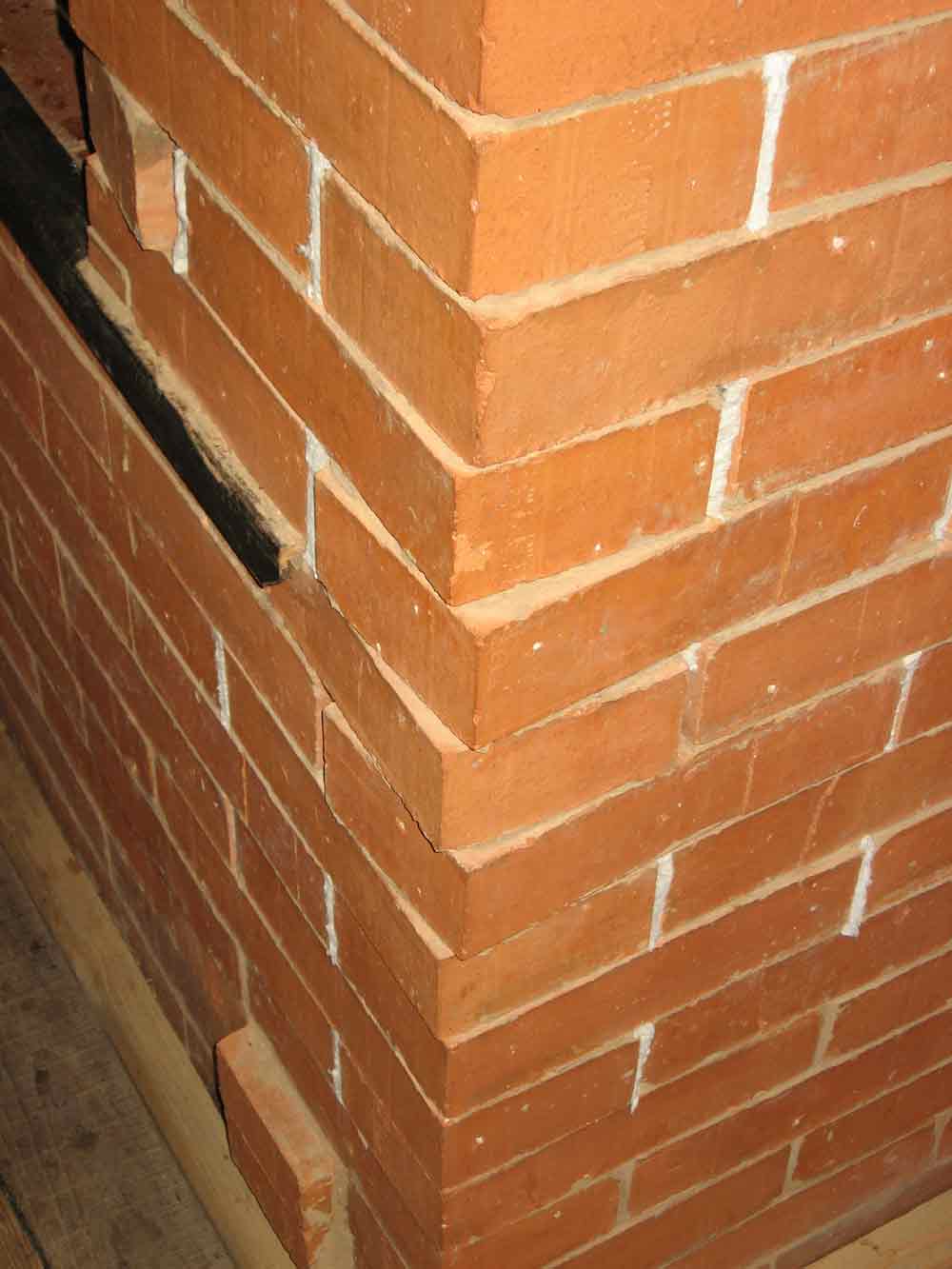

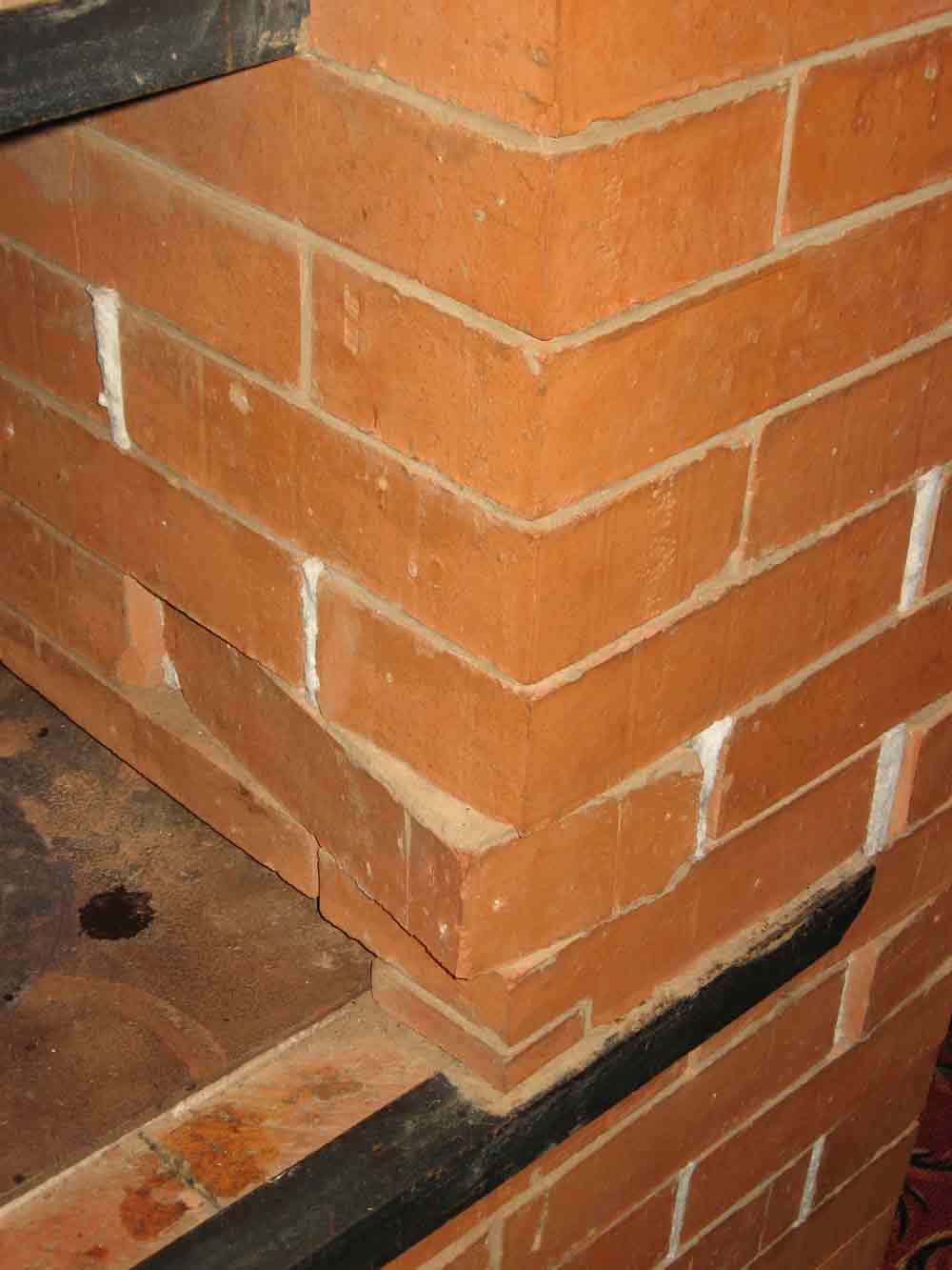

Ниже прилагаю фото тех мест, где выпирает кирпичи (см первый пост). Как видно, эти кирпичи отделены от остальной стенки прокладками, тем не менее они двигаются.
Видимо поставлю бандаж из уголка. Также считаю, что если нет возможности отфутеровать стенку (в горячих местах) надо, хотябы утолщать углы, это самые чувствительные места. (причем внутренние углы ведут себя нормально).
2) Избегать больших механических нагрузок на перегреваемые места (здесь на это место опирается высокая труба).
3) Не использовать витебский кирпич.
4) Клиновидность кирпича здесь не при чем, тк этот клин должен бы наоборот вдавливать кирпич внутрь.

Не пойму причём здесь витебский или мухоср-ий ???
Крафт
Сообщения: 613
Регион: г. Обнинск
СообщениеДобавлено: Пт 9 Март 2007, 21:48 Ответить с цитатойВернуться к началу
Что-то не вероятное. В таком месте и с поворотом !!! Обычно кирпич выпирает равномерно или с не большим отклонением, но не на такой угол Shocked не реально. Полтергейст какой-то. Витебский кирпич , не самый хороший, но такого я не встречал. Производитель кирпича , на мой взгляд, здесь не причём.
Сообщения: 10147
СообщениеДобавлено: Пт 9 Март 2007, 21:50 Ответить с цитатойВернуться к началу
да и нагрузка от трубы, кмк здесь не при чем ..

Я тоже всегда полагал , что нагрузки наоборот сдерживающий фактор, а вот ослабленные места больше подвержены этому явлению .
СообщениеДобавлено: Пт 9 Март 2007, 22:19 Ответить с цитатойВернуться к началу
Я то же раньше замечал, что где труба, там меньше трещит по крайней мере. А кирпич есть боровический ещё хуже но не вылезает. Кирпич ни при чём.
Александр Бацулин
Сообщения: 928
СообщениеДобавлено: Пт 9 Март 2007, 22:52 Ответить с цитатойВернуться к началу
По моим наблюдениям, боровичи меньше коробит от температуры, чем витебский. По поводу давления трубы - пока точно обьяснить не могу, отчасти интуитивно. Но углы, точно более слабое место, чем стенка.
СообщениеДобавлено: Пт 9 Март 2007, 23:22 Ответить с цитатойВернуться к началу
А может всё таки делать грамотно. Футеровать например, увеличивать ширину зазора в перегревных местах и т.д. ???

Я так думаю, что удивляет тот факт, что одна и таже конструкция печи, вывереная многолетней практикой, сделанная "одной" рукой, многократно клонированная - выкидывает такие финтиклюшки. Так это или это новый проект ?
СообщениеДобавлено: Пт 9 Март 2007, 23:39 Ответить с цитатойВернуться к началу
Я- великий перестраховщик. Так меня назвал один заказчик. Поэтому и не вылезают кирпичи. Хотя такой опыт интересный. Если делать бюджетную печь, то придётся некоторые места делать тоньше и есть риск такого вылезания. Может на ветонте и не будет вылезать ?
Александр Бацулин
Сообщения: 928
СообщениеДобавлено: Сб 10 Март 2007, 21:16 Ответить с цитатойВернуться к началу
Конкретно такую печь я делал впервые. Но подобные узлы приходилось делать, кроме того таких решений много у Кузнецова. И вот еще. На даче, моя первая печка трехканалка с плитой из витебского. Так вот, несмотря на отсутствие футеровки, углы не выпирает (даже в первом канале), лишь слабая паутинка. Топлю жестко (особенно когда зимой приезжаю). Тк мне по барабану - исправлю, если что.
Так что, ума не приложу, в чем дело.

Вот в этом то и весь фокус. Загадка. Может быть, сообща, найдём причины и решения их устранения. В моей практике, выпирание кирпичей было, но крайне редко и совершенно незначительно, но то что привёл Александр Б. требует осмысления.
По поводу футеровки - производили её не всегда, так как зачастую печи строили малобюджетные , в домах гнилухах , где топят их постоянно , в морозы по два раза в сутки , кирпич строительный железняк , о его качестве и тем более геометрии говорить не приходится ( не было раньше печного) , некоторые и угольком балуются , многим печам давно за 15 лет перевалило. Никаких сильных выпираний не помню. Ремонт делал , дверки , плиты менял, перекладывал старые печи без футеровок - такого не встречал.
Пока причины не ясны , грешить можно на всё что угодно , но что-то мне подсказывает, что причины скрываются в совместимости материалов при определённых условиях : раствор - кирпич - температура. Раствор содержит примесь или частицы ( например гранитная крошка в составе песка или глины) материала с иным температурным расширением чем у основного раствора и при температуре ( особенно перекале) происходит воздействие на кирпич на некоторых участках швов , в районе максимального скопления этих частиц или присутствия в шве отдельных относительно крупных элементов. При охлаждении печи , обратная сила , на возвращение кирпича отсутствует . Таким образом , постепенно кирпич двигается , пока инородные частицы (ца) не достигнут (нет) свободы расширения.

Я видел выпирающий кирпич. Та печь была сложена, как я называю, на грязь из канавы. То есть раствор при разборке не требоалось отчищать или применять какое то усилие при разборке. Кирпичи сами собой снимались. А выезжал кирпич может потому, что его что то выталкивало, например кирпич сильно перегревшийся.
Крафт
Сообщения: 613
Регион: г. Обнинск
СообщениеДобавлено: Вс 11 Март 2007, 23:13 Ответить с цитатойВернуться к началу
Да , но скорее всего инородное тело от раствора из канавы. Глину желательно брать из уже проверенных залежей , или очень хорошо отмучивать и протирать от посторонних включений. Песок тщательно просеивать .
