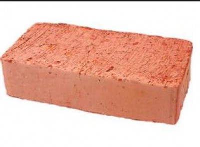

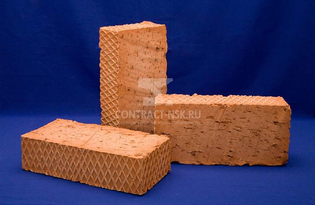

Здравствуйте, в планах переделать печь на даче. Комната, в которой планируется новая печка 15м2. Я остановился на отопительной печи ПТОУ-2500. Остановился из-за того, что у печи небольшие габариты, отверстие под трубу выходит там, где мне надо ( с противоположной стороны от топливника ) топливник находится с "торца", а не с "фасада" печки. Эти условия позволяют немного расширить пространство установив эту печь вместо старой (трехоборотка с варочной поверхностью 3,5х3,5 кирпича). Теперь то в чем я не могу пока разобраться и прошу помочь: Возможно изменить конструкцию печи так, чтобы установить в нее варочную(одинарную)плиту, и второе, всвязи с первым(если это возможно) как оставить печь с прежними размерами так как высота потолка 245 см.
Я как мог (мой первый опыт, не пинайте Confused ), создал проект в sketchup-e, прилагаю его, там есть недочеты в перевязке, не знаю критично ли это в таком количестве, Над варочной плитой я поставил лист (есть нержавейка 2 мм) не знаю можно его туда.. ну и убрал, как мог ряды для сохранения размера. Помогите, пожалуйста советом, скоро строить.. Кирпич у нас не очень, фото ниже.
у нас есть вот такой "Мазуровский"
 Размер файла:  59.97 КБ

и вот такой кирпич "Киселевский", обе марки не блещут качеством.
