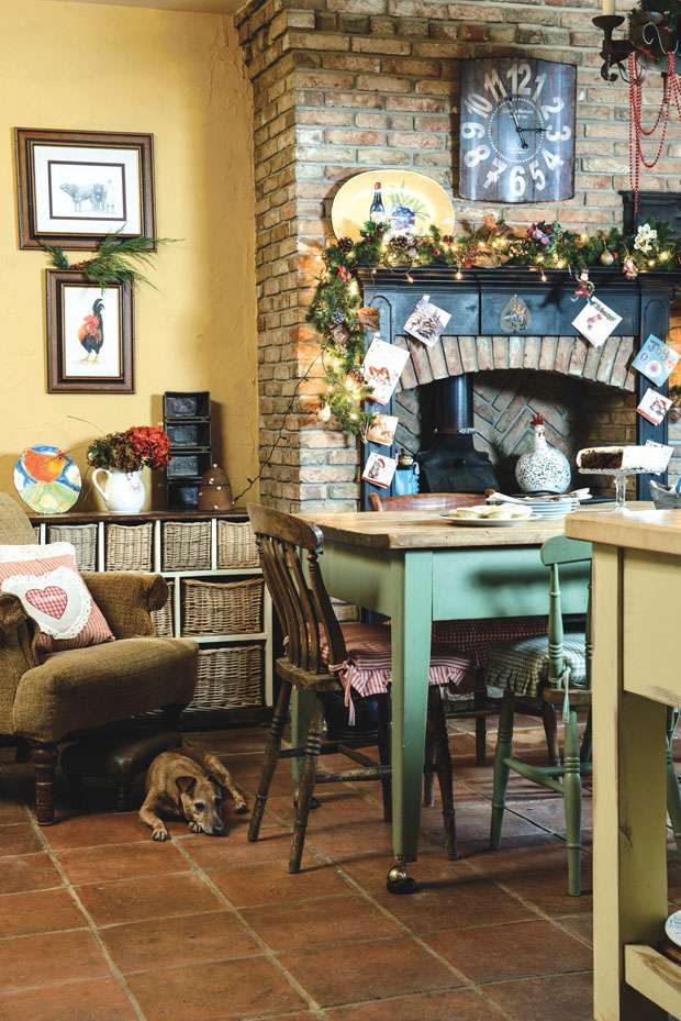

Уважаемые мастера,
В доме хочется поставить классический кирпичный камин. Ниже примерный эскиз того что очень нравиться:
Вопрос по кирпичу для камина. Подойдет-ли для этих целей например такой:
Кирпич ручной формовки Terca Milano
Производитель Wienerberger
Завод Beerse
Страна Бельгия
Цветовая гамма коричнево-серый
Поверхность под старину
Размер, мм 240*114*71
Формат NF
Морозостойкость F50
Вес, кг 3.19
Марка прочности: M125
Водопоглощение, %: ≤ 15
Заранее благодарен за ответы.

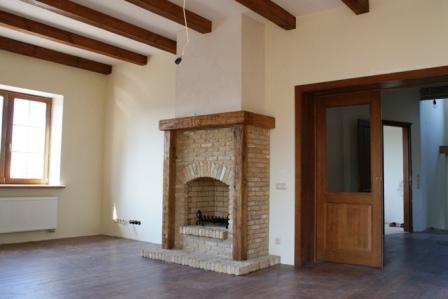

GIM
Сообщения: 248
СообщениеДобавлено: Сб 5 Апрель 2014, 21:13 Ответить с цитатойВернуться к началу
Вот на этом камине использовался Бельгийский кирпичик

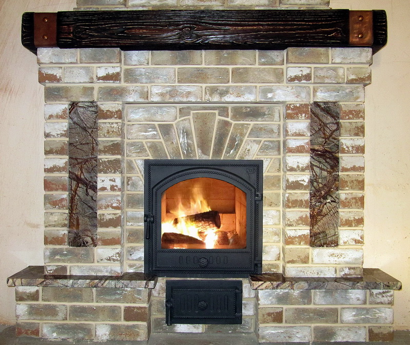

СообщениеДобавлено: Пн 14 Апрель 2014, 13:45 Ответить с цитатойВернуться к началу
Ты на фирму запрос сделай.ШБ-5 ДЕРЖИТ 1400 ГР. А ША-5 1700 ГРАДУСОВ.
нА ТОПКУ ОГНЕУПОР СТАВЬ

СообщениеДобавлено: Пн 14 Апрель 2014, 20:20 Ответить с цитатойВернуться к началу
Snegoff писал(а):
Уважаемые мастера,
Завод Beerse
Страна Бельгия
Формат NF
Морозостойкость F50
Вес, кг 3.19
Пойдет, для наружки, - смело.
