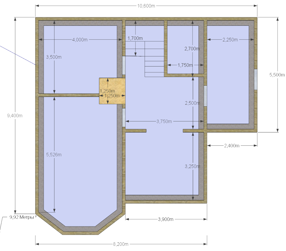

Дом будет из бруса 150*150, второй этаж мансарда.
Печь планирую расположить по центру дома на общем фундаменте МЗЛФ, габариты печи планирую 1*1 м.
Вопрос.
прогреет печь две комнаты и коридор?
не прослабится ли средняя стена дома, на неё планирую опереть балки перекрытия.
Рисунок расположения печи ниже.

Проекты ПМЖ и дач под печное отопление
http://forum.stovemaster.ru/viewtopic.php?t=7341
Для Вашего ПМЖ периметр стенок печи (камино-печи) д.б. не менее 6,5 м., в кирпичах это 5,5х7,5 - размер этот возможно уменьшить за счёт устройства отапливаемой низкой "сидушки" на шанцах. Тогда печь будет отапливать весь дом однократной топкой в сутки при -25 град.С.
Требуется пересчитать весовые нагрузки на МЗЛФ от стен и от печи..., но от печи только после подсчёта кол-ва кирпичей и трубы...
Что это значить, простите не в теме Very Happy
В данном проекте фундамент имеет заглубление 50 см и может нести нагрузку до 15 т.

Колпаковая печка 4х4 кирпича может выдать до 4кВт, но вот греть ей коридор с лестницей на 2ой этаж - это вы зря... Зимой вы будете тратить тепло напрасно...
ИК обогреватель в коридор поставить - будет достаточно.
Посчитать теплопотери комнат на 1 этаже...
Фундамент по периметру придется эструдированным пенополистиролом обкладывать... Чтобы пучение было как можно меньше. Иначе внешний периметр поднимет зимой и печка повиснет на поперечных балках фундамента... Выдержат они 8т нагрузку?

Решил сместить печку на отдельном фундаменте в центр помещения с эркером, буду греть только две комнаты.
Коридор и кухню наверно буду нагревать электро обогревателями.
В дальнейшем планирую поставить в террасе отопительный котёл на ТТ. Думаю так будет и дешевле и лучше.

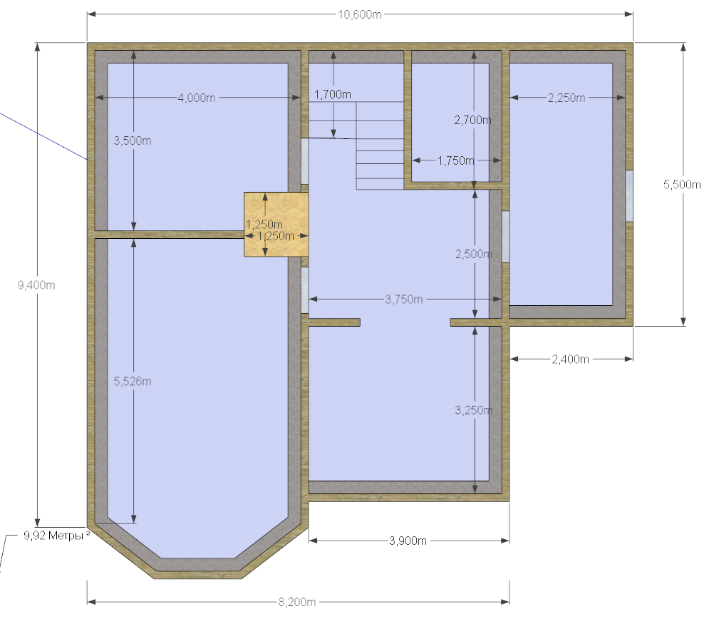

Решил пересмотреть всё же расположение печи. Планирую кирпичную трубу до второго этажа далее сендвич или АЦТ.
Вопрос какими габаритами лучше делать площадку под печь?
Возможно защемить печью перекрытие, которое будет будет монолит или плиты ПК?

внешний вид печи вижу так. На первом фото без стены справа.

А двухэтажную - не судьба? Smile
СообщениеДобавлено: Пн 28 Апрель 2014, 06:15 Ответить с цитатойВернуться к началу
На первом фото открытый камин(греет пока горит) потому и стеночка там, видимо щиток а топка с другой стороны.
На втором -каминопечь не очень эффективная квадратов на 35
смирнов иван
Сообщения: 1171
СообщениеДобавлено: Пн 28 Апрель 2014, 07:51 Ответить с цитатойВернуться к началу
При втором варианте расположения , печки 1х1 вполне хватит . при первом можно каминопечь , примерно 138х89 . Как Вариант

Т.к фундамент планирую мзлф глубина залегания 50 см. То боюсь что фундамент будет плавать по весне. Вес дома будет не достаточным что бы прижать его к земле, дом из бруса. Двух этажная печь сильно на грузит печной фундамент.

Остановился на втором варианте.
