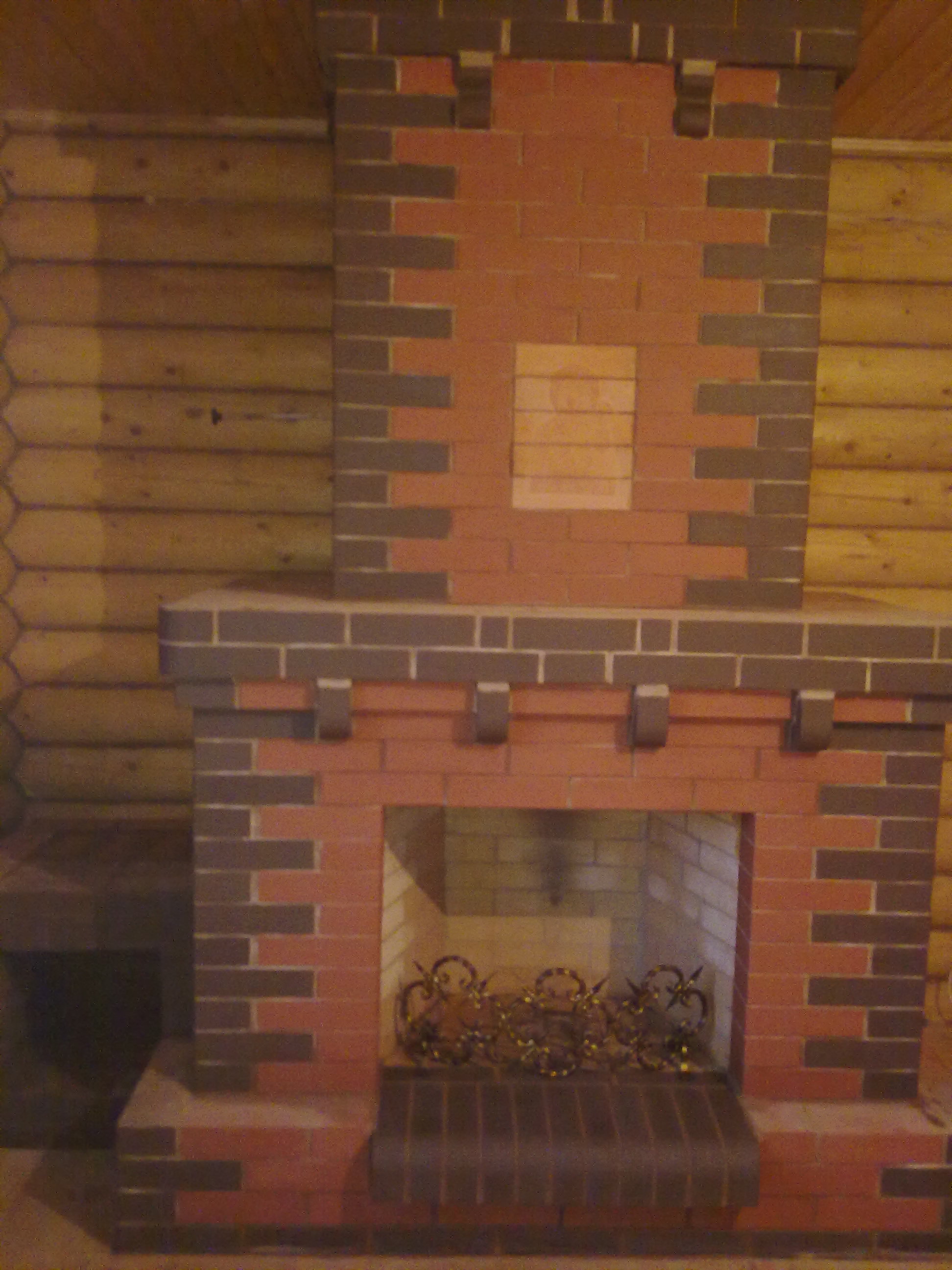

алексей 555
Сообщения: 287
Регион: алексин
СообщениеДобавлено: Ср 9 Апрель 2014, 06:06 Ответить с цитатойВернуться к началу
вот к примеру верху они полку поставили камень какойто а нижний выступ оставили как есть но на выступ смотриш с верху на постели все ровно как бы поры неровности а если немного шлифонуть будет гладенький и приятней смотреца

Игорь 2
Сообщения: 1006
СообщениеДобавлено: Ср 9 Апрель 2014, 12:16 Ответить с цитатойВернуться к началу
Не будет он гладенький кирпич - это не мрамор или гранит.
