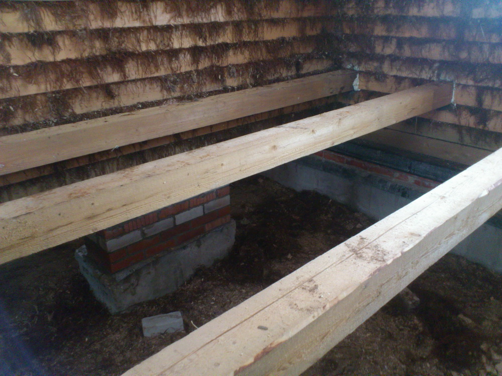

На данном этапе хотелось бы услышать рекомендации по конструкции фундамента относительно веса печи, выполнять его будет сам хозяин дома. Верхний грунт убран, до пола ~1,5 метра (см. фото).

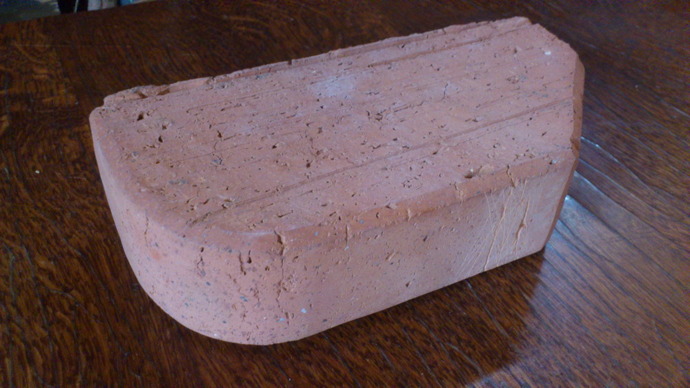

Первый ряд на фундамент (в том же фотоотчёте) выложен на ложок. Надёжно ли такое решение будет для двухъярусной печи? Будет использоваться местный Сокольский кирпич М-150 (см. фото).
Используемый кирпич (прямоугольный).

Подвал. Фундамент для печи будет слева от фундамента, на котором стоит внутренняя стенка.
