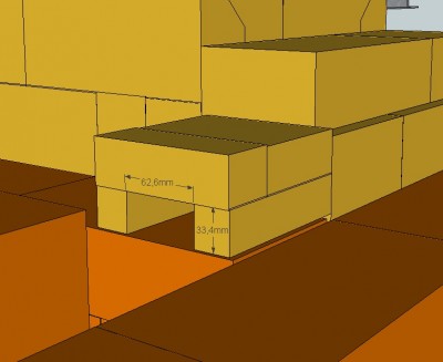

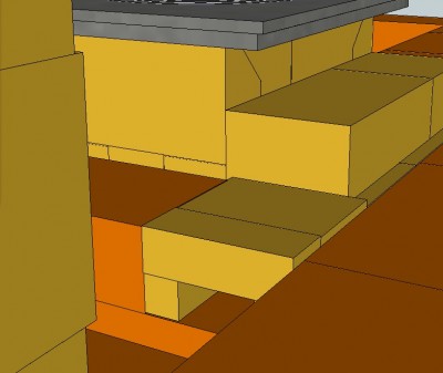

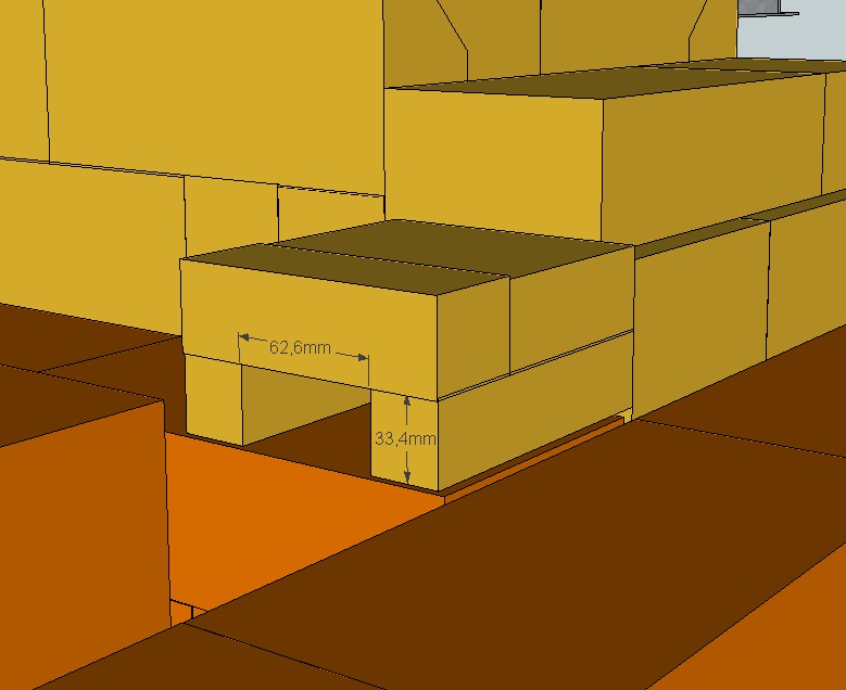

Примерно 5х4, или 7х3см. Чтобы меньше резать, а футеровку достаточно наверное только сверху сделать. Огонь он вверх стремится. В красном кирпиче вырезать отверстие побольше.
Vavan-cook
Зарегистрирован: Вс 23 Сентябрь 2012, 21:06
Сообщения: 37
Регион: Черноморск
СообщениеДобавлено: Вт 6 Ноябрь 2012, 16:50 Ответить с цитатойВернуться к началу
Вот примерно так..

СообщениеДобавлено: Вт 6 Ноябрь 2012, 20:54 Ответить с цитатойВернуться к началу
Да, пойдет, я думаю. Smile

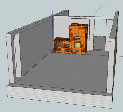

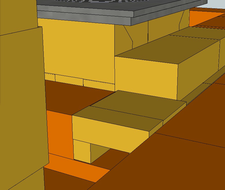

Вот и замечательно, тогда думаю проект готов, по мере того как начну осуществлять, начиная с фундамента - буду выкладывать фото, ну мало ли, вдруг каким советом поможете Smile Может Фундамент очень хочу в этом году заложить, надеюсь успею, а вот остальное уже в следующем! Главное что определились с размерами, и я знаю где и как она уже будет стоять, можно стены здания продолжить возводить внутренние, а то была задержка из-за неопределённостью с печью! Выложу на всякий случай последний вариант макета, ну мало ли Smile
Почти финальный вариант.
 Размер файла:  124.44 КБ
 Просмотров:  1131 раз(а)
9. Оик ХК 4-6 - дровник_Вар_пов(mod4)_Progar_v7.rar
SketchUp ver. 7
 Название файла:  9. Оик ХК 4-6 - дровник_Вар_пов(mod4)_Progar_v7.rar
 Размер файла:  232.32 КБ
 Скачено:  756 раз(а)

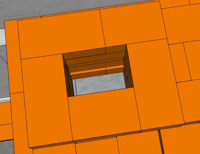

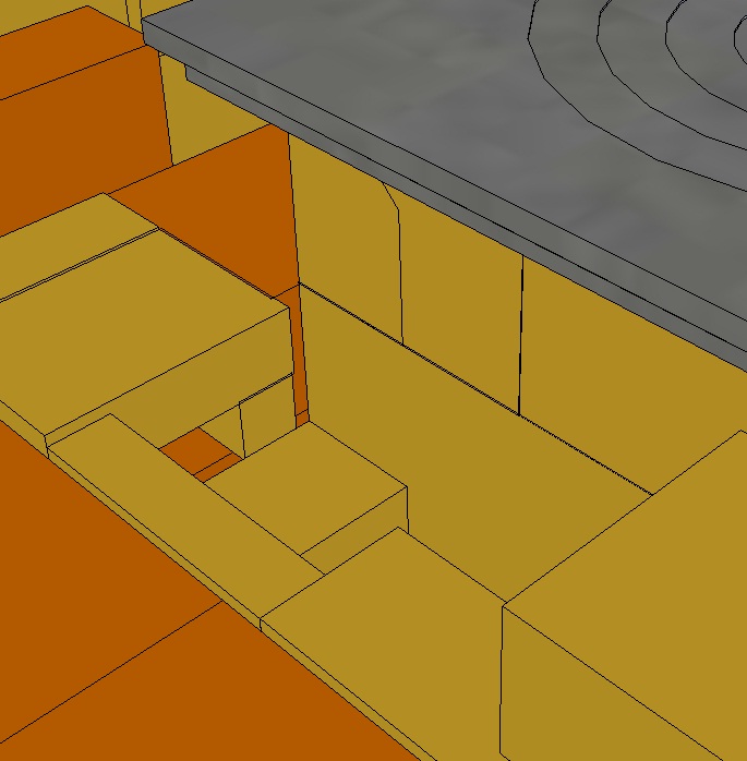

У меня имеется вопрос по кладке трубы, там для каждого слоя по чертежу надо три разных размера, один целый 255 другой 188 и третий 194. очень много резов будет. может можно увеличить чуток проход и сделать кладку из цельных 5-ти кирпичей(тогда отверстие получится размером в один кирпич), из 4-х думаю маловато отверстие будет для таких мощностей(размер выйдет в пол кирпича)! Сейчас отверстие примерно в три четверти кирпича. Просто на каждом уровне при нынешней кладки будет уходить в мусор по две четвертинки.. это время на порез, износ дисков, электричества, объём отходов кирпича. Другое дело если отверстие в один кирпич будет неприемлемым для данной печи, тогда конечно прийдётся смириться с этой кладкой.
 Размер файла:  69.86 КБ
 Просмотров:  815 раз(а)
СообщениеДобавлено: Вс 11 Ноябрь 2012, 19:51 Ответить с цитатойВернуться к началу
Можно и в пятирик трубу сделать. Немного великовата, но в четверик для одноэтажной с ХК будет мало. Труба до конца пойдет или на сендвич будет переход?
Vavan-cook
Сообщения: 37
Регион: Черноморск
СообщениеДобавлено: Вс 11 Ноябрь 2012, 20:00 Ответить с цитатойВернуться к началу
Из-за стоящего вплотную жилого дома с крышей в два этажа, трубу надо делать высотой в 3 метра, поэтому планируем вывести трубу только на пол метра над крышей, а дальше сендвич. ну сам сэндвич понятное дело будет вставлен наверное аж от конца распушки, или надо ещё ниже его начинать "вживлять" в трубу? Вот сейчас какраз пытаюсь воплотить этот момент. Позже как сделаю наглядно крышу - всё покажу, а пока два вопроса:
1. количество кирпичей в ряду у крыши(уже решено, буду делать в 5 кирпичей).
2. с какого места необходимо вставлять сендвич? и как грамотно сделать, у нас же в пять кирпичей получается прямоугольное отверстие, а труба будет круглой, там надо будет выпиливать скосы у кирпичей в моменте слияния печной трубы и сендвичной? Я знаю только одно, чтоб труба была как можно глаже внутри и не имела мест на которых могла бы собираться сажа, чтоб потом не падала она внутрь печи! Сейчас ещё посмотрю на форуме этот момент, может где кто-то пример уже выкладывал как правильно делать!
СообщениеДобавлено: Вс 11 Ноябрь 2012, 20:50 Ответить с цитатойВернуться к началу
Могу сказать одно - для такой печки достаточно сендвича с внутренним диаметром на 150мм.
Ну и пусть до него идет прямоугольник.
Но вот когда будете облицовывать сендвич кирпичем, то получится слишком большая труба по размерам... Можно на ребро попробовать и по кругу перевязывать... Smile Видимость трубы, так сказать...

СообщениеДобавлено: Вс 11 Ноябрь 2012, 22:07 Ответить с цитатойВернуться к началу
А можно сделать по другому, я видел на видео как кладут, там почти на перекрышу сразу ставят пластину с отверстием и патрубком под трубу-сэндвич, потом одевают эту трубу и облицовывают кирпичём, можно и так сделать в принципе..

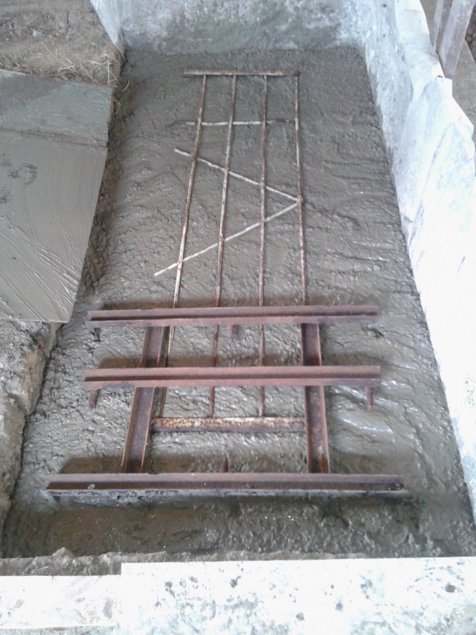

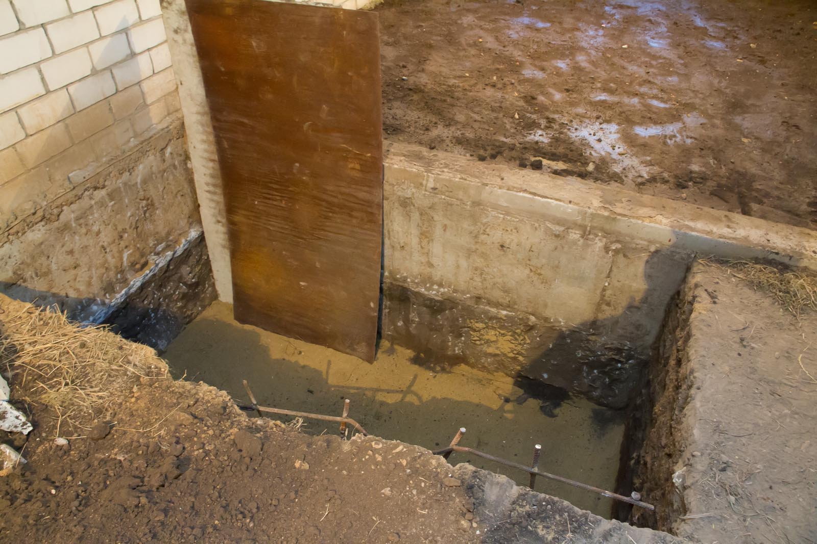

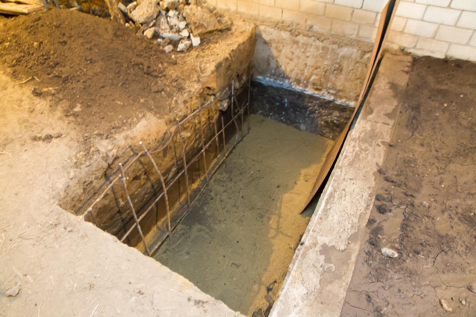

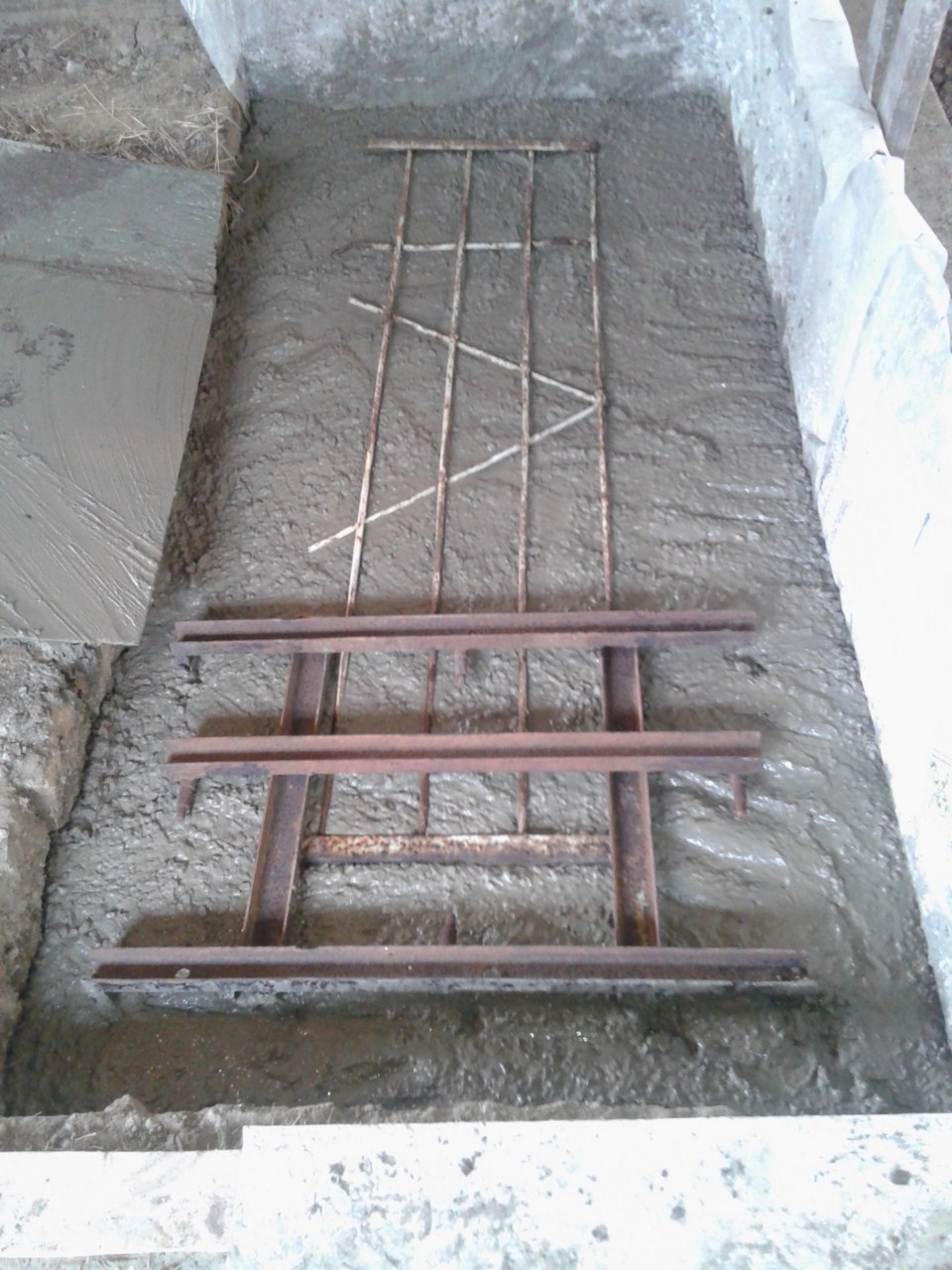

Наверное так и буду делать.. Единственный момент в котором я сомневаюсь, это перекрыша, чуть позже покажу порядовки, я видел на видео как мастера вкладывают металлический тонкий лист, на него кладут с шагом некоторым уголки металлические, и теплоизоляцию между уголками, а потом сверху опять кирпич.. может перебрать крышу пока не начал класть печь.. Сейчас готовим фундамент под печь, вырыли яму, сварили арматурную сетку на низ, скоро будем заливать..
Между двумя фундаментами существующими будет зазор, фундамент печи и существующие фундаменты не будут связаны друг с другом! Глубина катлована 120см. Дошли до твёрдого слоя, нанесли 5-7 см песка, потом будет бетон, в основании арматурная сетка.
 Размер файла:  263.24 КБ
 Просмотров:  721 раз(а)
 Размер файла:  240.57 КБ
 Просмотров:  686 раз(а)

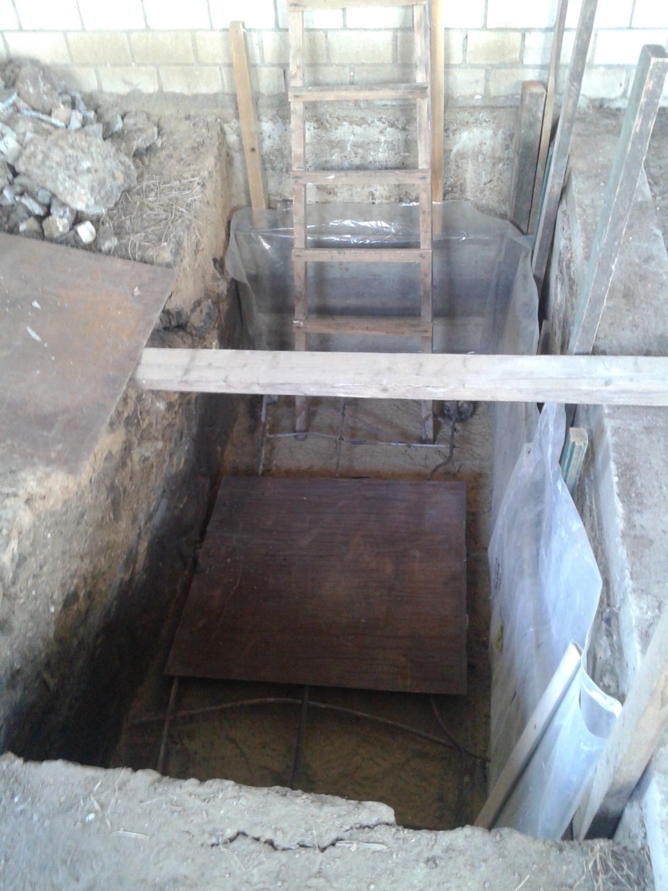

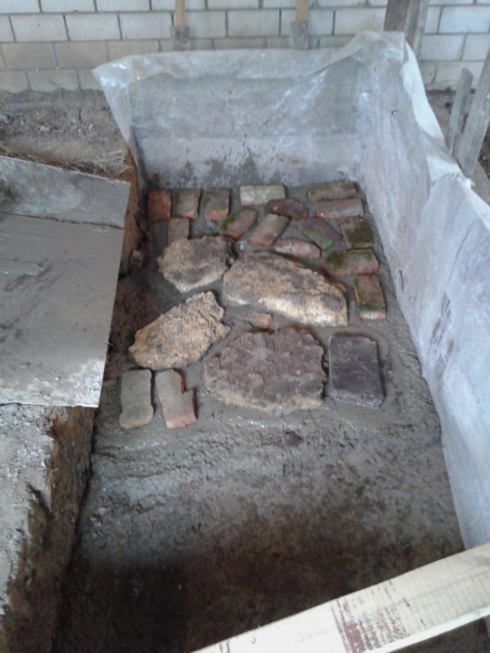

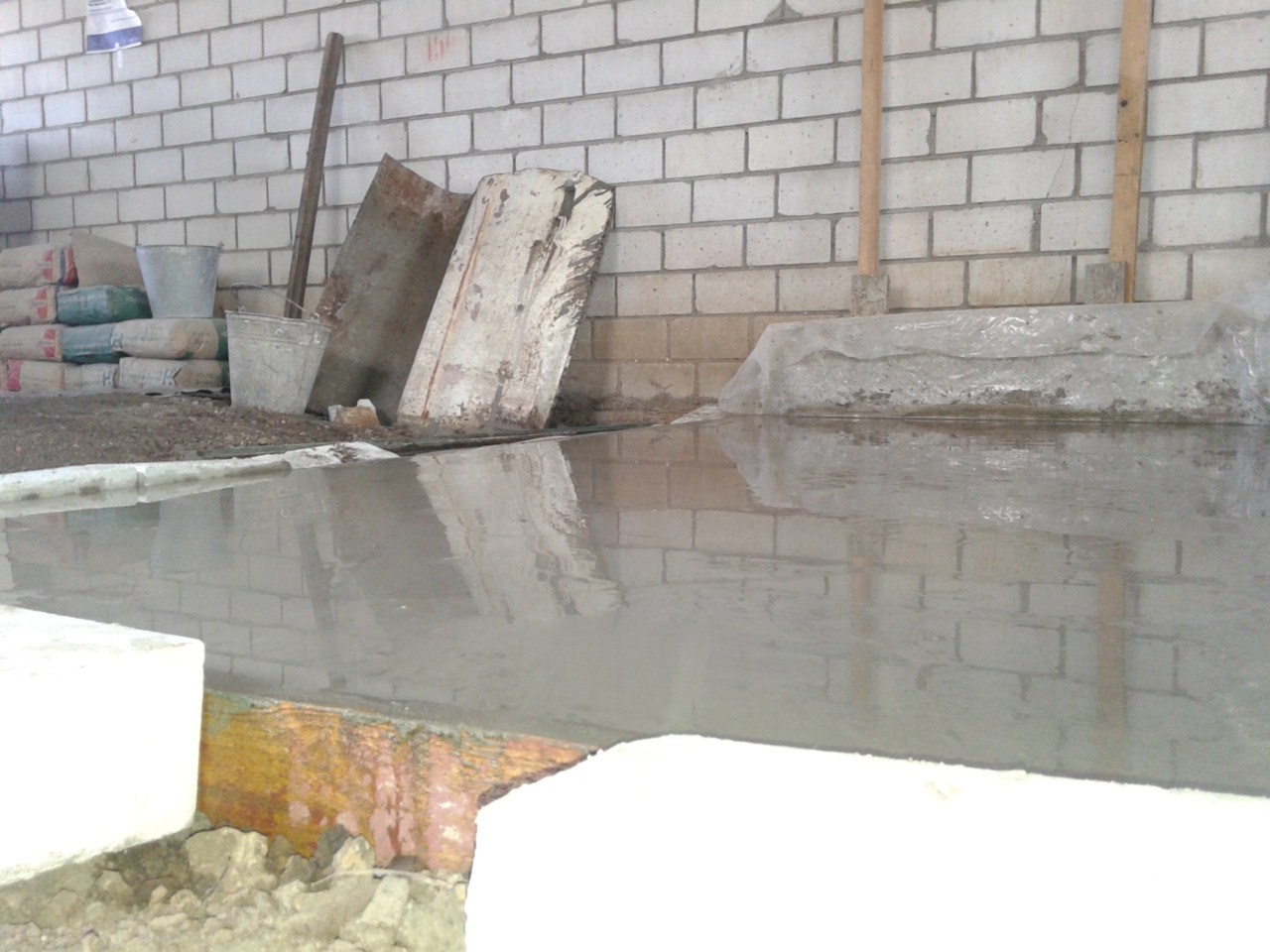

Вот и фундамент залили, 3,5 куба бетона и арматуры, дальше будем закупать материал и когда всё соберём до кучи, будем выкладывать печь! Только всё-таки беспокоит конструкция перекрыши, переделать бы её!
Приготовились заливать, внизу на кирпичах под которыми слой песка, лежит арматурная сетка.
 Размер файла:  218.93 КБ
 Просмотров:  735 раз(а)
В середине заполняли камнями.
 Размер файла:  216.76 КБ
 Просмотров:  699 раз(а)
На верху тоже арматурная сетка
 Размер файла:  244.76 КБ
 Просмотров:  475 раз(а)
Ну и по уровню зеркально выровненная поверхность фундамента
 Размер файла:  190.17 КБ
 Просмотров:  662 раз(а)
