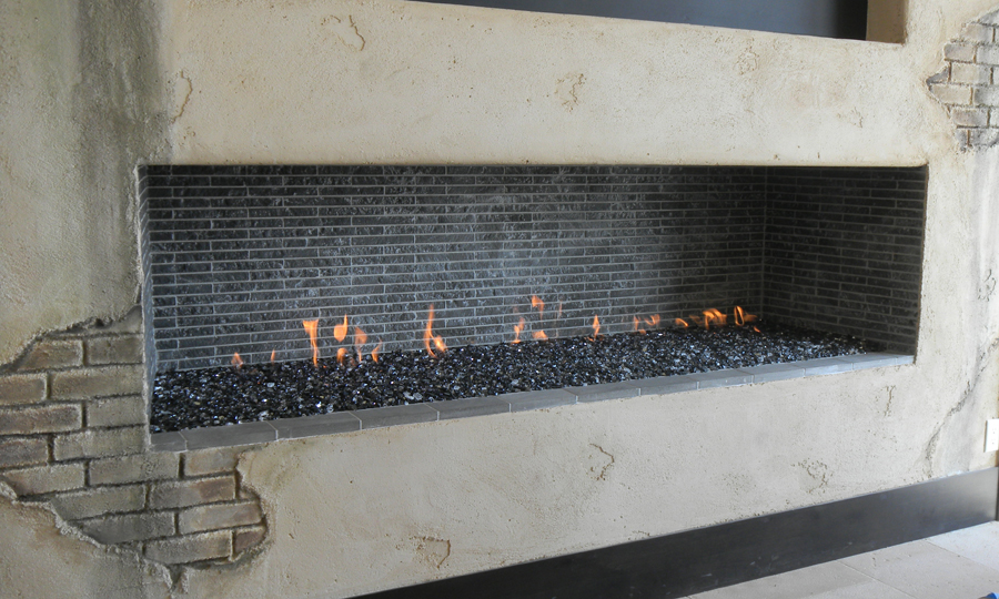

Хочется такой газовый камин. Подскажите пожалуйста насколько сложна в реализации данная конструкция, как правильно рассчитать габариты, какие должны быть форсунки, какие подводные камни т. д. длина планируется около 3-х метров.

А высота здания и трубы какая?Чем вызвана большая длина топки.Надо же еще размер комнаты знать. Литература есть и можно сделать расчеты.

Приобретайте готовый с паспортом и технической документацией.В противном случае самодельный газовики не примут к подключению и истреплите себе нервы.При такой длине камины стоят под 1 млн.рублей.

высота комнаты 3.5м, а трубу можно хоть 10 м ставить, там дальше чердак, комната небольшая, около 20кв м, ну в принципе можно и поменьше чем 3м, это уж моя фантазия) блин цена в лям как то не радует(( чего там на почти лям то?? с газовиками у нас возможность договориться всегда есть Very Happy

Горелка газовая на такой камин нужна мощностью под 8-9 кВт.Это отопительный уже агрегат,а не просто посмотреть огонёк.Рассчитывайте и расход газа будет не малым.Плюсом электроподжиг с пульта,а не спичкой Smile Стекло такого размера стоит не копейки.И каркас не из Китайских сплавов.В итоге цена будет высокой.С газовиками договориться можно,но самому себе может быть в итоге накладно...и опасно. Sad У нас дома подключают,просто за ввод 10м трубы к котлу не меньше 150т.р. выходит.И в итоге мечты не у всех сбываются Smile

ну у нас там была старая большая печь, ее разобрали, так что типа закосить под нее можно)) на расход газа пофиг, счетчика нету, а стекло обязательно, вообщето хотелось бы без него, а каркас из кирпича можно сделать, вот как на фото? Хотелось бы так...

Можно и нужно из кирпича сделать.Если есть фундамент от старой печи подстройтесь под него.Ничего сложно в газ.камине нет-топка,дымосборник и дымоход.Обязательно организовать достаточное количество воздуха в топку.Дымоход герметичный должен быть.Стекло должно быть по СНиП.Можно найти и недорогое.Не таких размеров только.Лучше когда топка будет герметична.Сидеть у такой огромной конфорки кайфа мало Smile Даже в далеке.
А так начните мониторить газовые горелки сначала.Определитесь с ней(и ценой) и от неё уже соориентируетесь по размерам портала камина.

там по всей длине комнаты внизу идет несущая стена, на которой собственно и стояла печь, так что проблем с фундаментом нету... а как правильно расчитать габариты топки, ну и собственно самого камина, дымосборника и дымохода в частности? и подскажите пожалуйста где посмотреть горелки?
