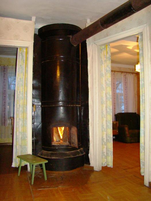

graf-mitin писал(а):
Доброго всем здоровья! У нас в деревне русская печь "Теплушка". Для прогрева холодной избы надо часа 4. Где-то слышал, что можно в печь установить трубу под углом к горизонту(вход и выход вне печи), в которой будет нагреваться воздух, обеспечивая быстрый прогрев помещения. Хотелось бы узнать угол наклона трубы и её диаметр для прогрева комнаты 25 кв.м.
Уважаемый коллега! Этот способ широко практиковался в русской глубинке наверное с ХIХ века, когда стала доступна кровельная жесть. Малую печь подтопок, как правило подовую, ставили напротив самоварника русской печи, Г-образную жестяную трубу диаметром 120-160мм пускали в самоварник русской печи. Подъём горизонтальной части 10-20мм на 1м. Потолок над трубой штукатурили. Сейчас лучше отделать жестью или медью по войлоку пропитанному глиняным молочком. Строго говоря длина горизонтального дымохода ограничена действующими нормами 400мм, поэтому подтопок ставим рядом с печью, и инфракрасный нагреватель завиваем восходящей спиралью( в северном полушарии против часовой стрелки, сила Корриоли будет прижимать дым к внешним стенкам) Если подтопок будет из талькомагнезита, то в теплые зимы будет хватать тепла от него, а русскую будем использовать для готовки еды и в сильные морозы. Эта печь примечательна тем, что собирается как на раствор так и насухо с помощью специальной системы крепежа. http://stonestove.ru/d/200847/d/354514201_6.jpg

В Швейцарии тоже стоит проблема быстрого обогрева альпийских домиков
 Размер файла:  22.32 КБ
 Просмотров:  1067 раз(а)
подтопок в Архангельской области. Фото Васильева Ильи

Андрей Пономарёв
Зарегистрирован: Вт 20 Декабрь 2011, 20:08
Сообщения: 28
СообщениеДобавлено: Ср 11 Январь 2012, 22:34 Ответить с цитатойВернуться к началу
Кстати, очень часто соединялись такими жестяными тубами-ИК нагревателями даже теплоёмкие печи. Народ экономил на дымоходе и быстро грел, сушил помещения.

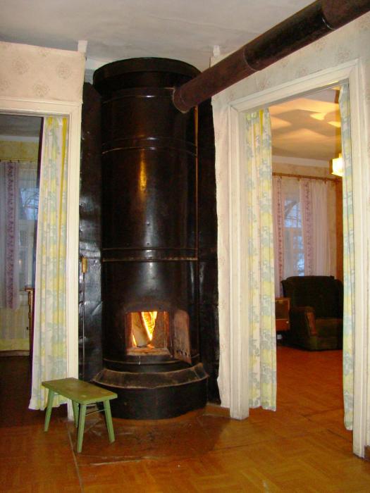

 Размер файла:  84.25 КБ
 Просмотров:  1685 раз(а)
шведка соединяется с Русской, стоящей в соседней комнате
 Размер файла:  27.01 КБ
 Просмотров:  1222 раз(а)
Обратите внимание переборки не доходят до подволока(потолка по городскому) это обеспечивает равномерный нагрев всех помешений.
 Размер файла:  47.87 КБ
