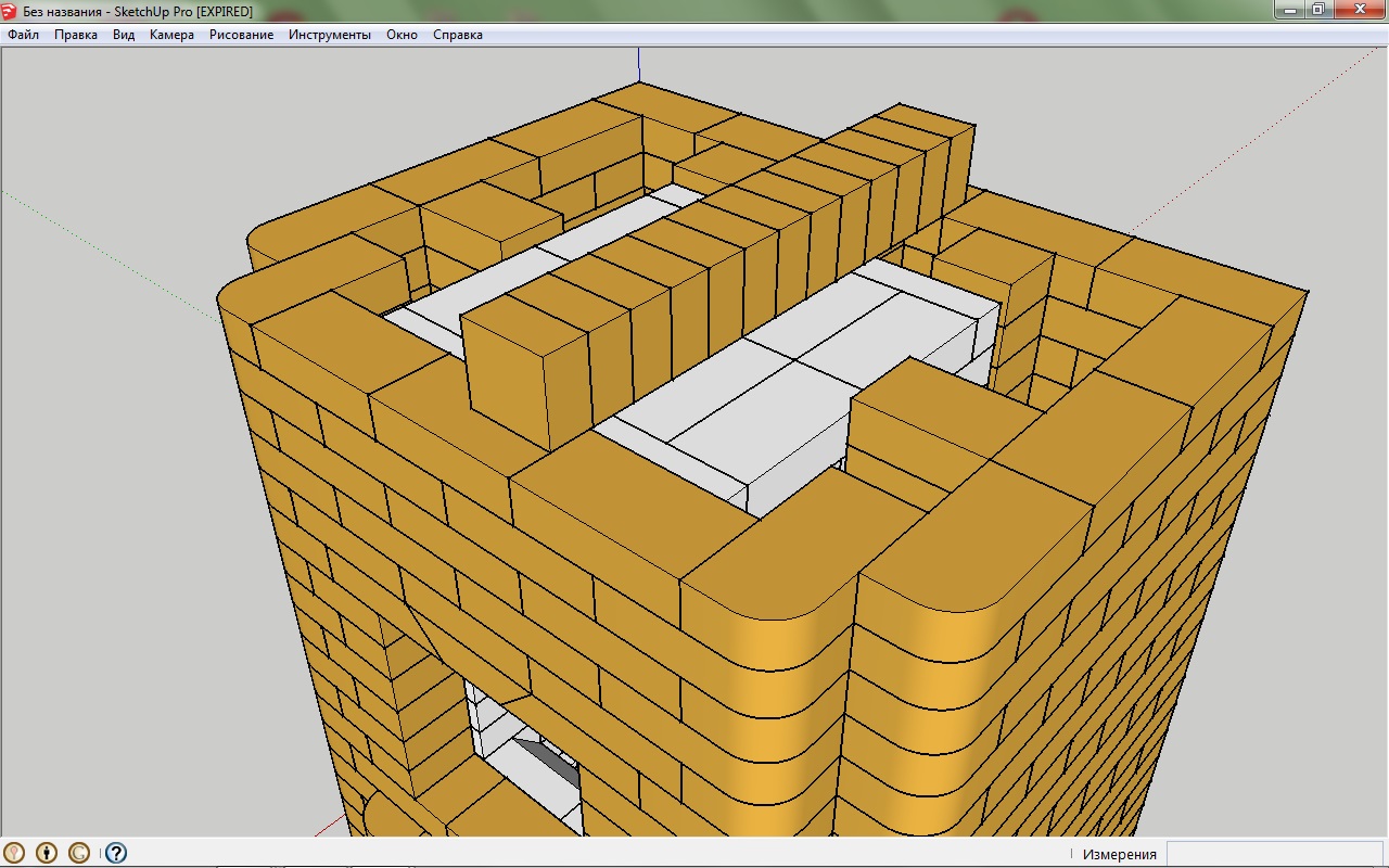

Доброго времени суток всем. В обсуждаемых темах про каминопечи для перекрытия над топкой используются стальные уголки. А можно ли здесь ставить балку? Или это бред ...
С уважением.

Почему бред??
СообщениеДобавлено: Пт 25 Апрель 2014, 08:04 Ответить с цитатойВернуться к началу
Уголками проще. Отделенный верх топливника от уголка как мин два ряда шамота и зазор с ватой не повлияют на металл, другое дело что уголок под трубой поимоему должен быть как мин 63или даже 75

Соласен , проще , Но вариант интерресный и небестолковый .
СообщениеДобавлено: Пт 25 Апрель 2014, 12:40 Ответить с цитатойВернуться к началу
если на то дело водрузить 1тонну трубы то будет интересно
шпилька не выдержит и полтонны Smile

Спасибо всем за участие. Поддержали. Что касается нагрузки на балку, то конечно шпилька на 10 или на 12 мм прогнется и от 50 кг на такой длине. Кирпичи, стянутые шпилькой с термостойким клеем (а может и без него), на порядки повышают выдерживаемую нагрузку, ведь для того чтобы эта балка прогнулась вероятно нужно чтобы разрушились кирпичи. В моем случае этой балке нужно выдержать всего около 300 кг.
Еще раз спасибо.
