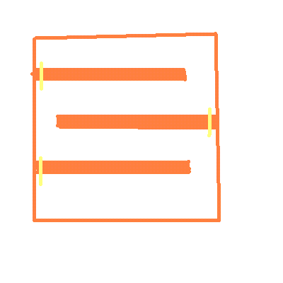

Здравствуйте! Когда-то давно (лет 30 назад) отец ложил на даче печь. Работала она от силы год-два, потом помню, что дым в комнату шел. Мама хочет ее восстановить. Из того, что отец вспомнил, как он ее клал и того, что я вижу глазами - на картинке. Подскажите, какие есть варианты (мама хочет греться весна-осень) и наверное готовить. Если можно - максимально доступным языком (я доктор) И если знаете - посоветуйте кого-то в воронеже - я не нашла.

Картинка хорошо
, лучше фото.
Горизонтальные каналы могли быть узкими и засориться. Знаю головастого мастера, мой напарник ( в прошлом -ученик) Семилуки.

Тут не восстанавливать надо, а делать что-то другое.
Горизонтальные каналы в щитке не есть хорошо. Слишком большое сопротивление , вялое горение и быстрое забивание сажей, ну и дымление, конечно. Если хотите примерно то же самое внешне, делайте так же, но с системой вертикальных каналов или колпаковой системой в щитке, и обязательно летний ход. Если с умом, можно и лежанку пристроить.

Горизонтальные каналы идут в стене на которую опираются верхние лаги. Лежанку не хочу. Это не большой летний домик. Поднимать полу и переделывать фундамент под печь - отпадает сразу. Мне видится либо то же самое, но с вертикальными каналами, либо что-то типа галандской печки - тут я полный олень, поскольку не знаю осуществимо ли.

Я уже думала - как же ее переделывать с такими раскладами. В голову пришло только вырезать болгаркой вертикальные ход через уже существующие и потом их сформировать - но я уже говорила, что это теория далекого от существа вопроса обывателя
СообщениеДобавлено: Вт 29 Апрель 2014, 10:18 Ответить с цитатойВернуться к началу
Вам бы печь с отопительным щитком и готовить и греться можно. Фундамент метр на метр. вполне подойдет. Вот как на картинке, а логи можно и подпереть отдельно от печи столбиками и мешать не будут если конечно они не несущие, тогда очень плохо второй этаж упадет.

Второго этажа как такового нет. Крыша 2-х скатная, конек идет параллельно и над стеной, где каналы; лаги перпендикулярно коньку, т.е. центральной частью опираются об эту самую злополучную стену.

печь сделана
Vova-U
Сообщения: 979
СообщениеДобавлено: Вс 26 Октябрь 2014, 12:15 Ответить с цитатойВернуться к началу
Надо прочистить все каналы
Чистки есть?
Хорошо бы над каждым горизонтальным заворотом сделать дырочку 4х4 см
Это переделка по минимому
