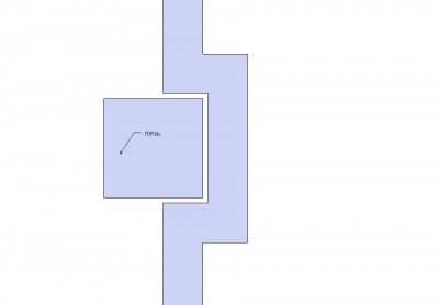

Нарисовал расположение печи в доме, вопрос в следующем какой зазор оставлять между брусом и печью?

По ПП нормам - разделка в кирпич - 250мм.
Фундамент печки не связывать с фундаментом дома. У меня дом зимой пучением поднимает на 2-3см относительно печки.

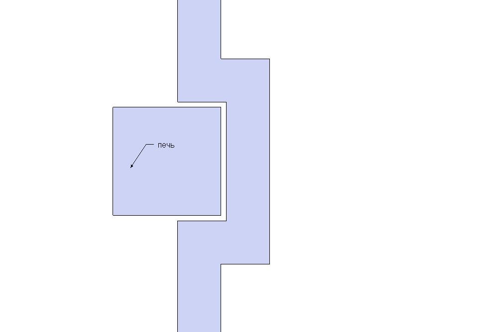

Я правильно понимаю, так надо сделать?

Сложно, но можно. Можно просто связку разорвать и поставить фундамент под печку в разрыв.

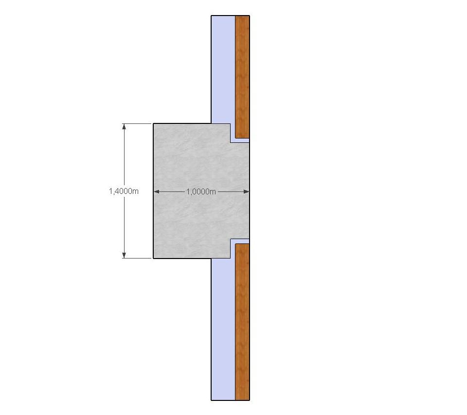

Если я правильно понял то расстояние между стеной из бруса печью должно быть 250 мм. А чем тогда это расстояние заделывать, если печь встает как у меня в перегородке стены между двумя комнатами.
СообщениеДобавлено: Чт 1 Май 2014, 06:49 Ответить с цитатойВернуться к началу
Печь -в вырезанной дыре сруба, дыра по размеру печи плюс 13см(по нормам 25см) . Печник будет этот плюс и закрывать разделкой т.е кирпичем же. Фундамент под печь должен быть на глубину промерзания .
СообщениеДобавлено: Чт 1 Май 2014, 15:40 Ответить с цитатойВернуться к началу
По фундаменту - на глубину промерзания - частое заблуждение. Лучше незаглублять вообще. Smile
