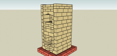

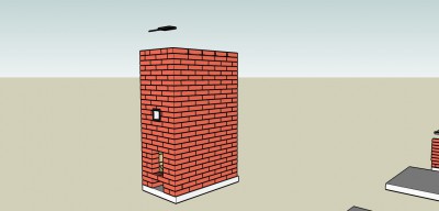

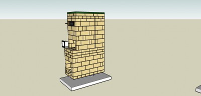

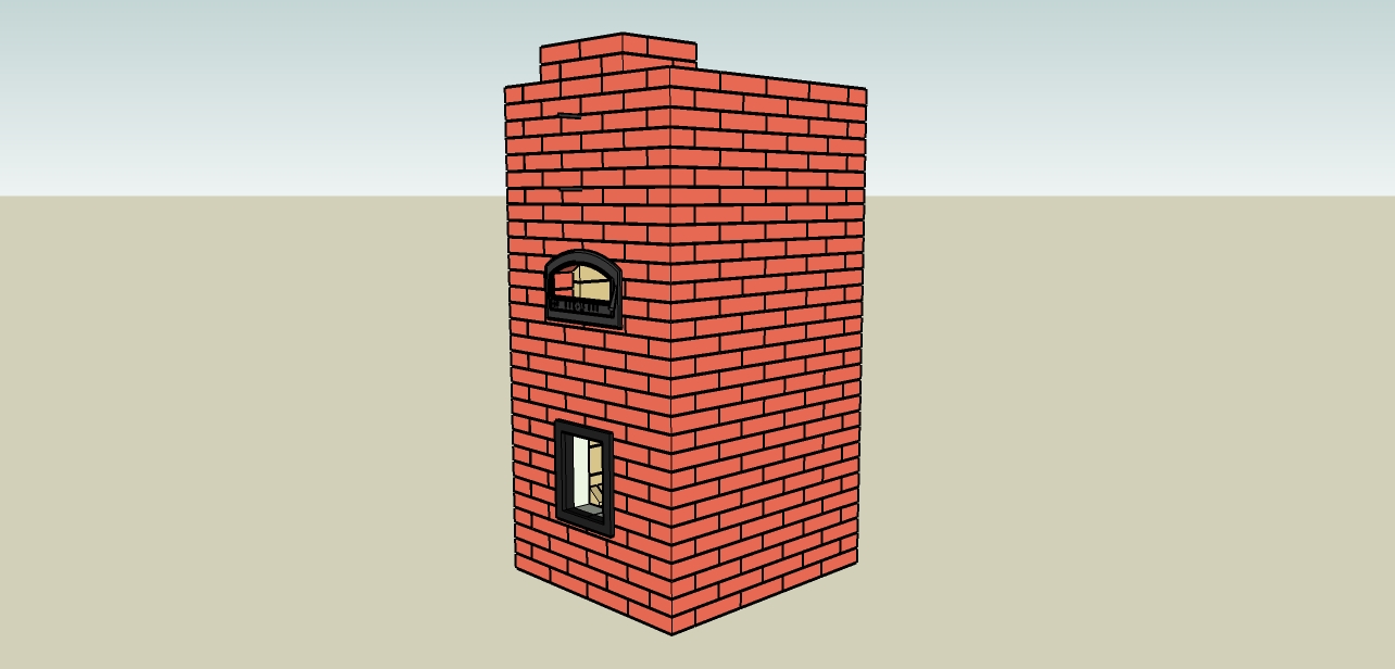

Попытка максимально упростить шамотное ядро. Минимум косых резов, никаких арок, сводов и т.д., простые перекрыши. Буду рад любым замечаниям. Из того, что беспокоит: задний подъемный без футеровки, конструкция перекрыши на уголках выдержит пять метров кирпичной трубы, форма хайла из духовки-может по другому?http://yadi.sk/d/vT2sgzmGNZpbY

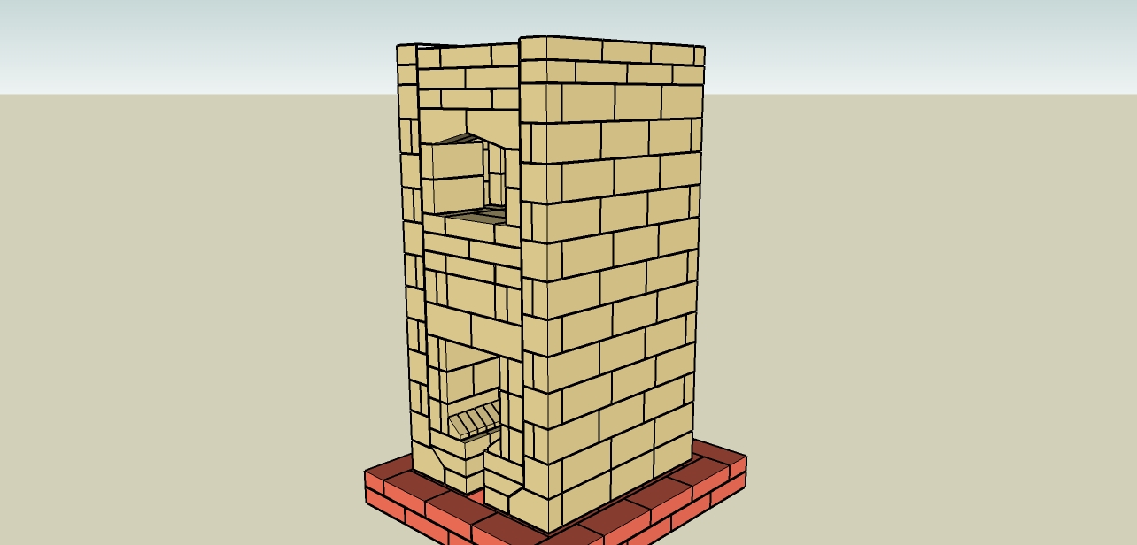

ядро

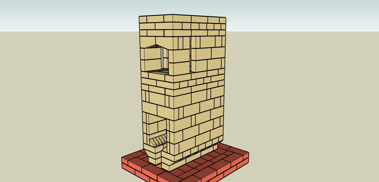

ядро

Сообщения: 2375
СообщениеДобавлено: Вт 29 Апрель 2014, 11:47 Ответить с цитатойВернуться к началу
А каково назначение печи в доме.
План дома неплохо посмотреть.
Почему именно такой вариант с хлебной камерой.
Почему надо минимизировать.
В проекте много шамота. Он дорог.
Можно меньше шамота.
Посмотрите проекты Владимира Солина.
У него отработанные варианты.
http://forum.stovemaster.ru/viewtopic.php?t=4295
Можете расспросить автора.
Я думаю, не откажет в совете.
роман луньков
Зарегистрирован: Вт 15 Апрель 2014, 21:22
Сообщения: 48
Регион: обнинск
СообщениеДобавлено: Вт 29 Апрель 2014, 15:29 Ответить с цитатойВернуться к началу
Дом и планировки не под печное отопление( 250 м2). Получилось убедить заказчика в бесполезности камина. Печь будет облицована дорогим клинкером с кренделями (в скетче их не рисовал). Так что это больше для души, ну и в помощь солярке (газа нет). Что значит такой вариант с х.к.? почему не по белому? Проекты Солина смотрел, у него шамота не намного меньше. Мне кажется, мои перевязки попроще, хотя каждый кулик хвалит... Простота узлов- залог надежности. У Солина колпаки, у меня канальная печь, поэтому разница в проходных сечениях. По колпакам и сухим швам у меня свое мнение, но не здесь об этом. Спасибо за ответ.
Вогнистый Владимир
Регион: Мариуполь, Украина
СообщениеДобавлено: Вт 29 Апрель 2014, 19:49 Ответить с цитатойВернуться к началу
Роман- не скромный вопрос. Шамот- в базальтовый картон- укутывать будите.?
Печь - это душа дома!!!
роман луньков
Сообщения: 48
Регион: обнинск
СообщениеДобавлено: Вт 29 Апрель 2014, 20:12 Ответить с цитатойВернуться к началу
только фасад, опускные уже отделены от ядра зазором, подъемный не футерован. боитесь-не нагреется?
Вогнистый Владимир
СообщениеДобавлено: Вт 29 Апрель 2014, 20:28 Ответить с цитатойВернуться к началу
Роман- ну почему не нагреется- все можно сделать плохо. А можно и хорошо. Главное знать.

роман луньков
Сообщения: 48
Регион: обнинск
СообщениеДобавлено: Вт 29 Апрель 2014, 21:16 Ответить с цитатойВернуться к началу

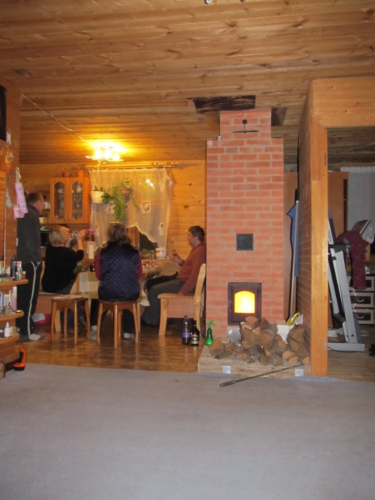

печь построил этой осенью. топилась зиму- опускные градусов 60 через пару часов после окончания топки. конструкция печи конечно другая, но принцип футеровки тот же.

Вогнистый Владимир
СообщениеДобавлено: Вт 29 Апрель 2014, 21:23 Ответить с цитатойВернуться к началу
Роман- сведите две темы в одну. а то как то не ясно- если смотреть на первых две схемы.
