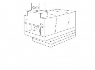

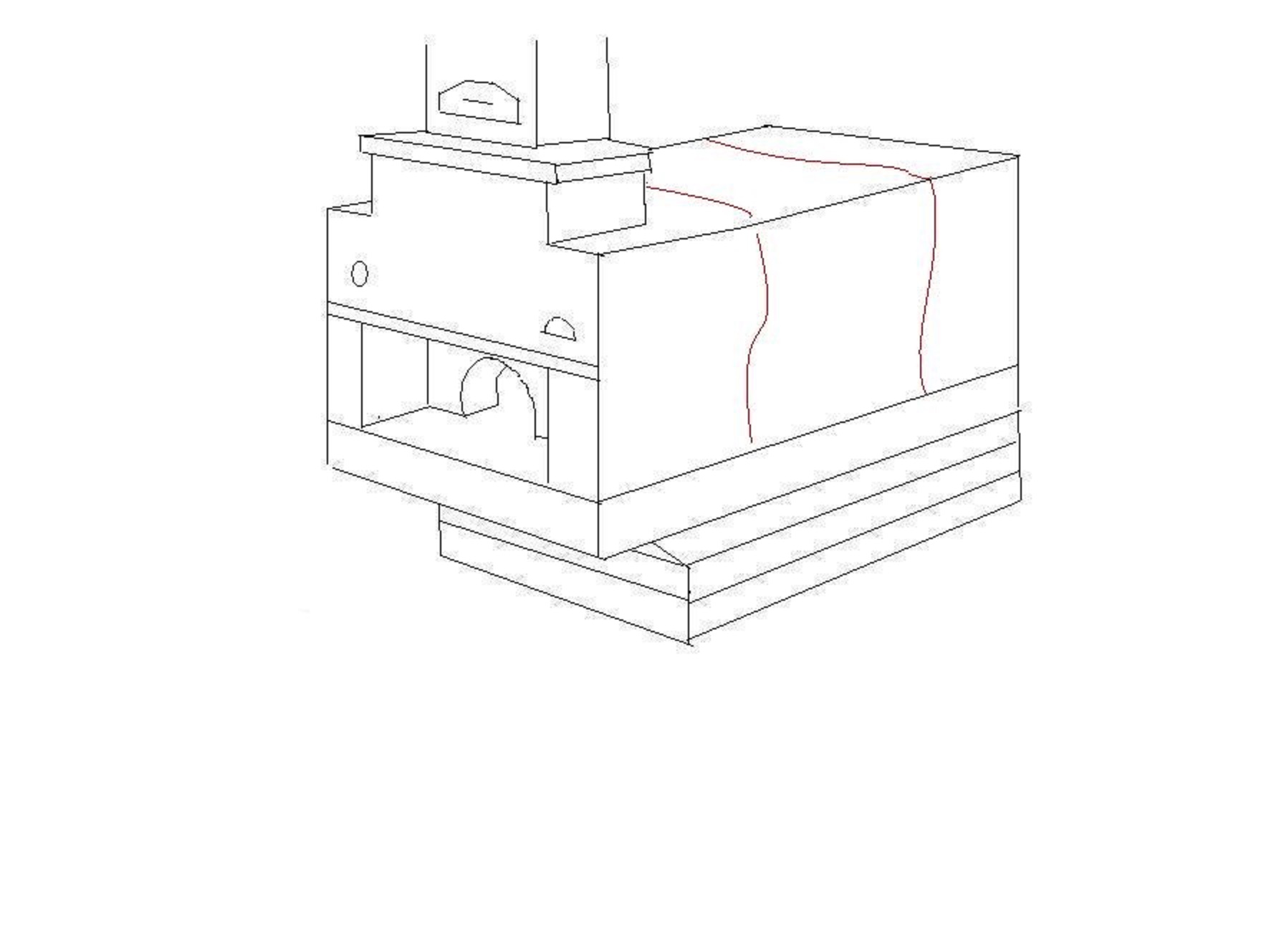

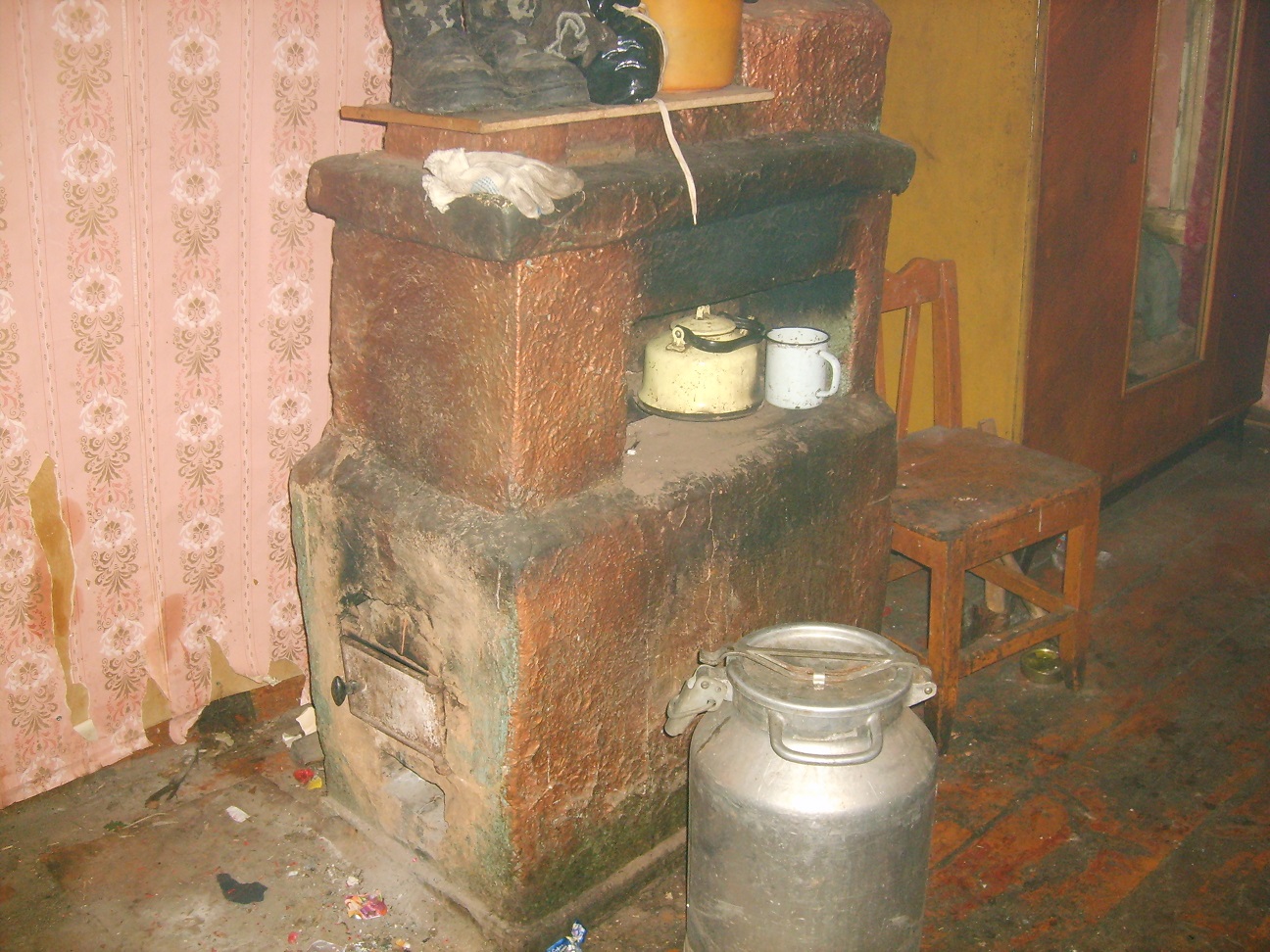

Здравствуйте уважаемые, печных дел мастера!
Имеется дом в Тверской области 1931 года постройки.Для отопления дома
зимой и летом постоянно использовали русскую печь.На моей памяти
никогда ни каких проблем с ней не возникало, ибо бабушка к ней бережно
относилась.Зимой топила каждый день 3-4 закладки по 4-5 поленьев, летом
1-2 раза в неделю. Топила всегда утром, но при этом печь становилась
ощутимо теплее лишь ближе к вечеру. Пять лет назад бабушки не стало и в
доме никто не живет. Я бываю там два раза в году, в мае и августе и
каждый раз по-приезду топлю печь, как бабушка учила.Топлю просто так,
без какой-либо надобности, мне сказали что для печи это полезно.Все было
замечательно до мая 2013 года. В тот день меня,к сожалению,не было дома
и топить печь стала сестра блондинка. Она натолкала в печь дров, сколько
влезло и зажгла!!! К вечеру до печи было не дотронуться, температура в
доме как в хорошей бане!Две ночи спали с открытым окном, но все равно
было жарко. К сожалению это не прошло даром. Когда я в августе снова затопил печь
то обнаружил, что она треснула в нескольких местах и из трещин
сочится дым. Сама печь стоит на срубе, снаружи обмазана глиной и покрашена
18-тью слоями краски. Вопрос: можно ли чем-нибудь замазать трещины и
топить печь как раньше в щадящем режиме? Собирался поехать туда зимой,
но не рискнул т.к зимой дом прогреть больше не чем, и не хочется устроить
пожар. Заранее благодарен за любой совет.

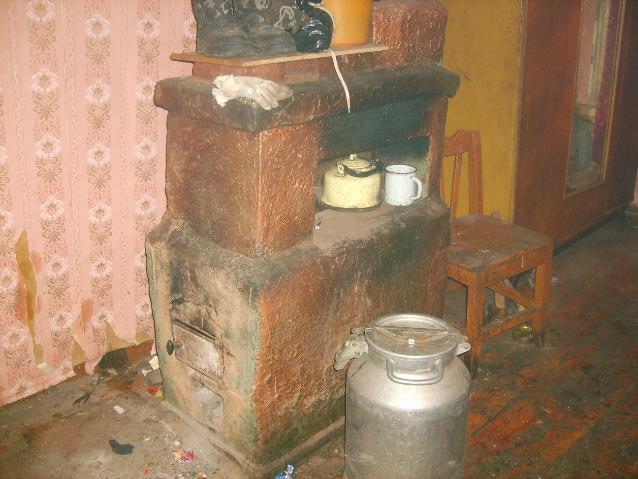

Печь примерно такая.Трещин возможно больше,некогда было разглядывать.
 Размер файла:  139.04 КБ
 Просмотров:  745 раз(а)
Игорь 2
Сообщения: 1006
СообщениеДобавлено: Ср 23 Апрель 2014, 21:24 Ответить с цитатойВернуться к началу
По картинке диагноз невозможно поставить правильно. Если трещины пошли по швам кладки, то эти швы нужно расшить и зачеканить на прогретой печке (придётся подышать дымом) печной смесью (глина+песок). Если же полопались кирпичи - то только замена лопнувших кирпичей. Сестра блондинка, конечно, накосячила, но, скорее всего, она просто помогла вылезти наружу тому, что уже давно "поселилось" в печке. К сожалению, нет ничего вечного.

Игорь, спасибо за ответ.
Как я понял в местах трещин придется сбивать слой глины,которой печь обмазана
и смотреть на состояние кирпичей? Менять все которые треснули или можно только
по внешнему слою? Собираюсь ехать туда на майские праздники и хочу заняться
печью, проблем с кирпичами нет, кругом полно заброшенных домов, а песка нет
совсем. Подойдет ли для этого дела готовая сухая смесь из магазина и сколько
примерно ее потребуется? Проблема в том ,что на машине туда не добраться, дорог
нет, в деревне 25 лет никто не живет (бабушка 20 лет одна жила) и лишний груз
на себе тащить не хочется.
И еще вопрос: можно набрать ваш номер и получить консультацию?

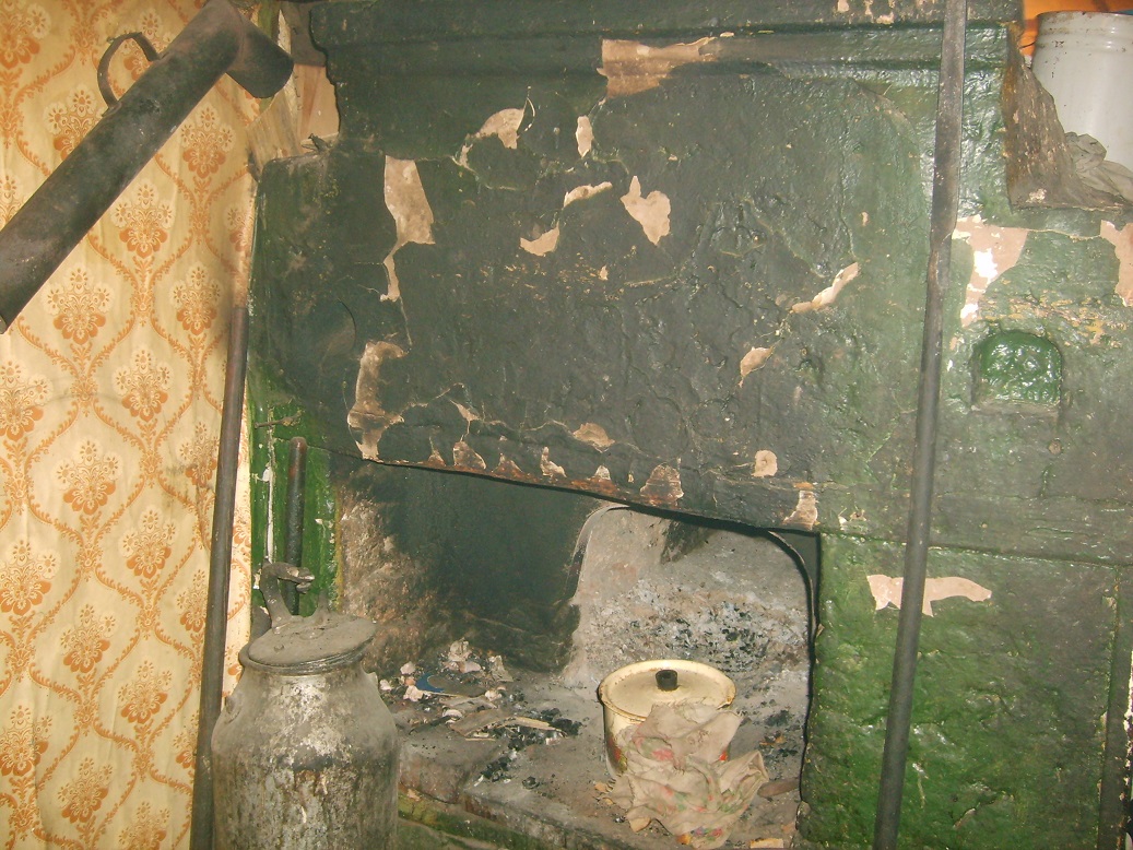

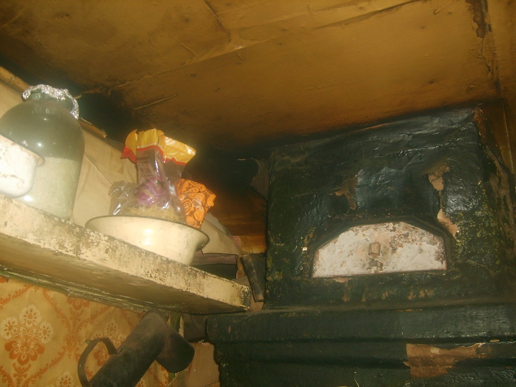

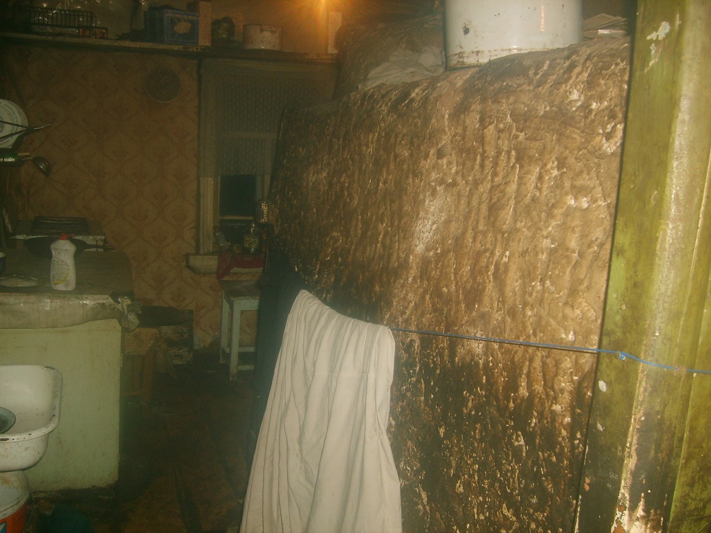

Снимки печи до возникновения трещин
Сбоку
 Размер файла:  281.56 КБ
 Просмотров:  811 раз(а)
Вид спереди
 Размер файла:  252.54 КБ
 Просмотров:  763 раз(а)
Вид спереди
 Размер файла:  385.35 КБ
 Просмотров:  809 раз(а)
Игорь 2
Сообщения: 1006
СообщениеДобавлено: Чт 24 Апрель 2014, 21:41 Ответить с цитатойВернуться к началу
Готовя смесь подойдет, лучше без цемента. Определить просто: смесь, которая содержит цемент, в готовом виде долго не хранится. Как правило, на упаковке пишут время использования готовой смеси - для цементных НЕ БОЛЕЕ 3-4 часов. Глиняные смеси "бессмертны" в этом плане. Берите сколько сможете унести, т.к. сколько понадобится - можно только гадать.
Да , придётся отбивать штукатурку в местах трещин и смотреть что да как... Если будут лопнувшие кирпичи - их менять, хотя бы на оболочке, чтобы не допустить проникновения дымовых газов в дом.
Позвонить можно.Телефон в подписи.

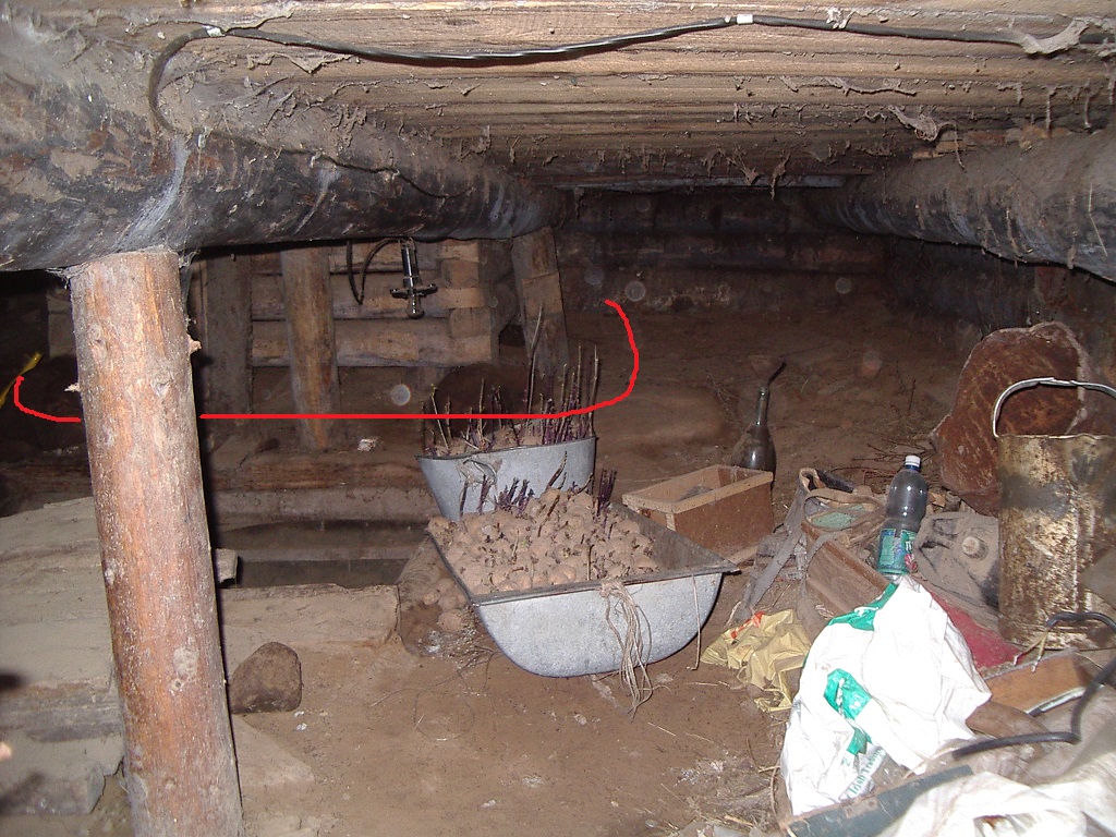

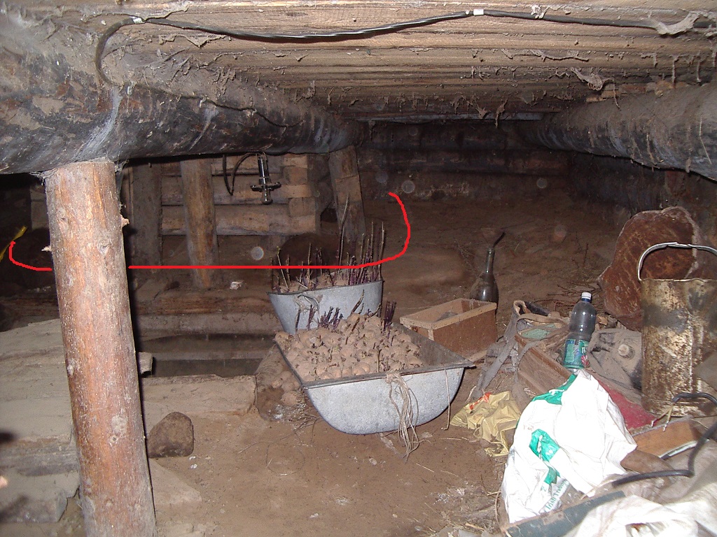

СообщениеДобавлено: Чт 1 Май 2014, 18:28 Ответить с цитатойВернуться к началу
Дом без хозяйки, зимой промерзает грунт под домом. А печь подпёрта снизу столбиками. Их выпирает и отсюда трещины. Очень знакомая картина, у самого такая. Полы на 15 см подняло. Вся эта косметика с замазыванием, наверно не поможет. Там жить надо. Ну или новую печь на нормальный фундамент. Кмк.

СообщениеДобавлено: Пт 2 Май 2014, 17:13 Ответить с цитатойВернуться к началу
Может и ошибаюсь. Но первым делов я бы заглянул в подпол, чтоб дурную работу не делать.

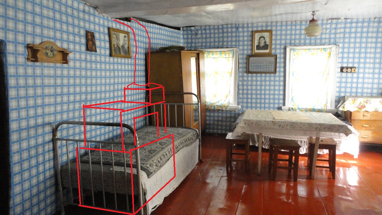

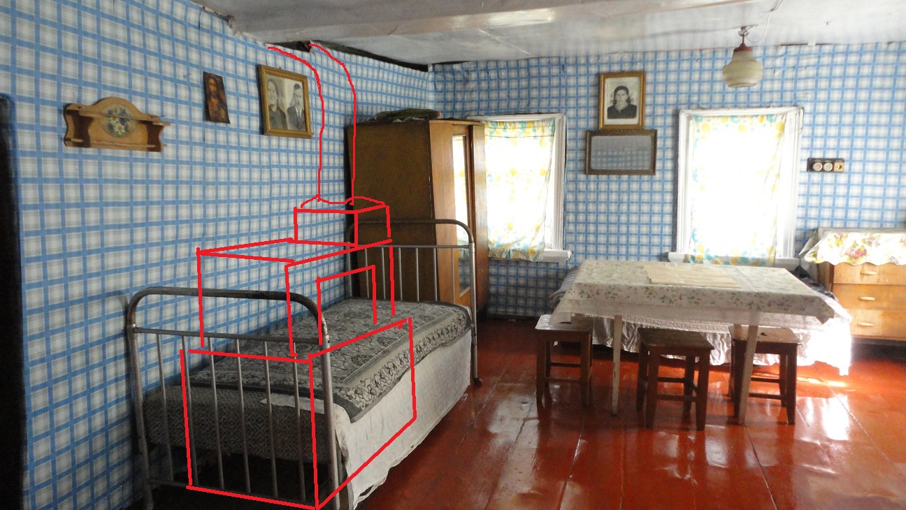

Получил консультацию по телефону, спасибо Игорю. На майские праздники не
получилось поехать, поеду в июне.В подполе был, смотрел, ничего криминального
не увидел.До войны на месте этой печи стояла большая, в которой мылись, на том
же срубе или нет никто не знает.Снимок в подполе 2005 года.
В доме напротив такая же печь, дом 30 лет не жилой, с ней все в порядке,
топили много раз и даже когда зимой приезжали, ничего не трескалось и не
дымилось.
Возможно повлиял снос лежанки в 2011 году ( она стояла на полу рядом с русской), но вряд ли.
В любом случае сначала попробую избавиться от трещин малой кровью, а если
не получится буду думать что делать дальше. Всем спасибо !
Нет лежанки
 Размер файла:  380.13 КБ
 Просмотров:  726 раз(а)
Была лежанка
 Размер файла:  491.38 КБ
 Просмотров:  724 раз(а)
Подполье, снимок 2005г
Сруб под печью
 Размер файла:  403.82 КБ
 Просмотров:  727 раз(а)
