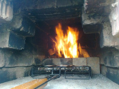

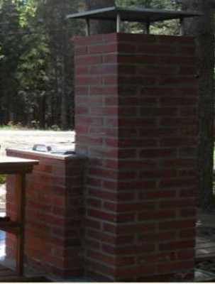

Добрый день!
приложил пару картинок, печки которой пользовался и понравилось
с парой доработок а) сделать подлиннее, чтобы дрова могли гореть отдельно от углей б) хочется не только шампуры/решетки, но и сковородку и казан чтобы куда было ставить
откликнитесь кто может сложить с ценой, пож
фундамент- ж/б плита уже лежит
Николай
 Размер файла:  22.57 КБ
 Просмотров:  566 раз(а)
 Размер файла:  54 КБ
 Просмотров:  583 раз(а)

Какое то уродство на фото -совсем не похожее ни на одну известную конструкцию уличных очагов. Видать творение "спецов" и ближнего среднеазиатского зарубежья. Laughing Радость Very Happy Shocked

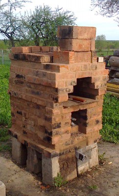

Недавно видел фото барбекю в охт. хозяйстве нашего губернатора.
Творение "мастера" из Дагестана.
Что то похожее.Возьму у ребят фото,выложу.

творение кстати вполне есвропейское, главное удобное
у нас традиция делать колпак и трубу сверху, а здесь тяга в трубу сбоку, жар хороший и дым не мешает
наверное бывают и посимпатичнее конечно, у кого есть поделитесь пож

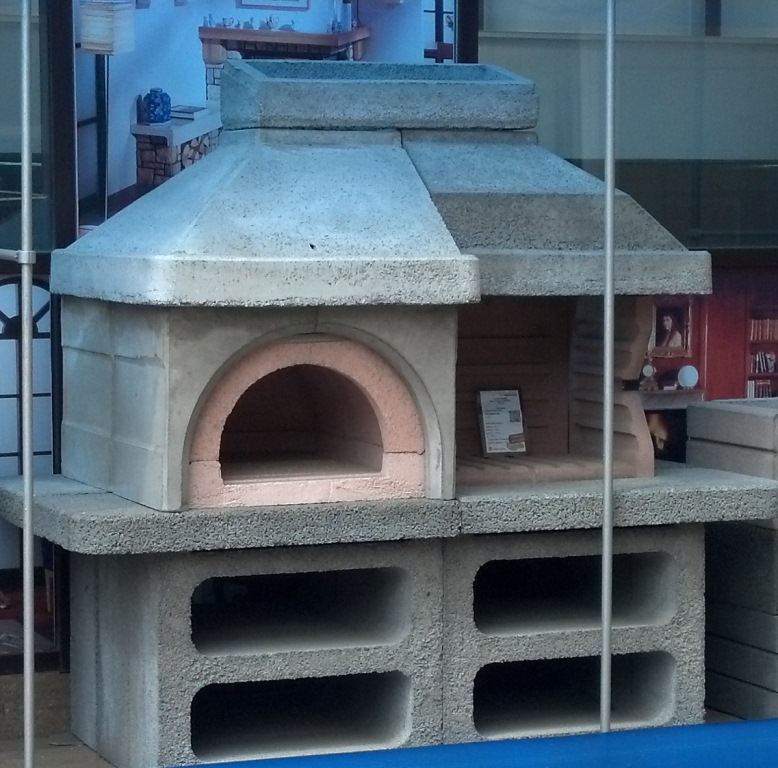

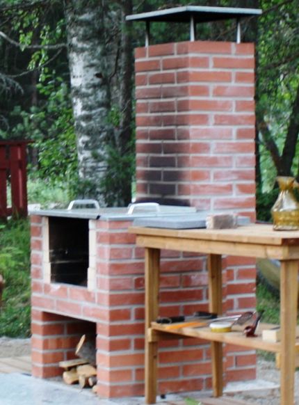

садоарийка наше решение Cool
после прогрева печки дым отключается автоматически. На фото - печка в работе.

СообщениеДобавлено: Чт 8 Май 2014, 13:28 Ответить с цитатойВернуться к началу
понравилась, забавная конструкция
это типовая конструкция или у Вас собственный проект ?
хорошо такую в дополнение к мангалу
СообщениеДобавлено: Чт 8 Май 2014, 19:48 Ответить с цитатойВернуться к началу
Это и мангал и хлебопечка даже... И тушить можно в чугунках.
Шашлык или стейки или курица получается без соприкосновения с огнем. Только с жаром.

Владимир, отличная штука, срочно захотелось такую же. В выходные как раз видел готовую, но устроена хуже, не понравилось. Подскажите конструкцию Вы сами придумывали/рассчитывали или готовый проект есть?

СообщениеДобавлено: Пн 12 Май 2014, 11:36 Ответить с цитатойВернуться к началу
Печку продумывали долго... Здесь есть тема про арийку. Модель здесь есть ли - не помню.

СообщениеДобавлено: Пн 12 Май 2014, 12:19 Ответить с цитатойВернуться к началу
еще спасибо,
сохранил, "коптилка" это камера над 14-м рядом ?
у Вас на фото ее нет
как думаете, можно ли устроить на ее месте обычную плиту ? вроде должна груться хорошо
СообщениеДобавлено: Пн 12 Май 2014, 12:25 Ответить с цитатойВернуться к началу
Это трансформер. Каждый делает то, что хочет. Почитайте тему. Верхняя плита греется нормально.
