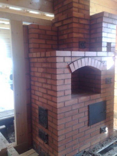

Добрый вечер, интересует строительство отопительно-варочной печи. Чтобы была небольшая, возможно с духовкой, под расшивку. Дом - деревенский, пятистенок, на кухне сейчас стоит русская печь, вот её надо заменить на новую малогабаритную, в комнате - голландка (пока справляется со своей задачей), всё это дело сейчас соединяется боровом. Боров скорее всего надо ремонтировать.
Место - Тверская область Торжокский район, 30 км от Торжка.

Фундамента не было, были действительно подпорки, точнее они и сейчас есть, но кстати, за более 50 лет (думаю ей столько) они не сгнили, т.к. в подполе сухо и комфортно). В прошлом году сделали фундамент и печь дала трещину, подзамазала, не дымила никогда, все ок! Но вот она всегда специфически пахла, а сейчас так вообще стала сильнее, страшновато на самом деле. Деревенские говорят что отличная печь, но запахи пугают. Написала выше все её минусы. Вы правы на счет что она занимает место, плиты в ней не было, вид у неё как из сказки "гуси-лебеди" - "съешь моего ржаного пирожка".... Громадина.
Когда ставили фундамент заодно и поставили под печи столбики из кирпича, но это наверно не будет являться фундаментом. Площадь обогрева 20 кв.м.
Внешне желаем такого рода печи как на фото

Глядя на фото это равносильно тому что Вам нужно печь отопительно варочная с отопительным щитком размер таких печей 890х890 мм. А все же я бы лучше сделал фундамент надежней знаете ли.

А есть отопительно-варочные без отопительно щитка? Еще подскажите фундамент должен отстояться или сразу и печка и фундамент кладется (разумеется сроки не 3 дня=)
Добавлено:
Вс 18 Май 2014, 06:42
Это и есть то что на фото отопительно варочные печи что вы сами показали. Фундамент должен отстояться 3 недели примерно в зависимости от почвы.
