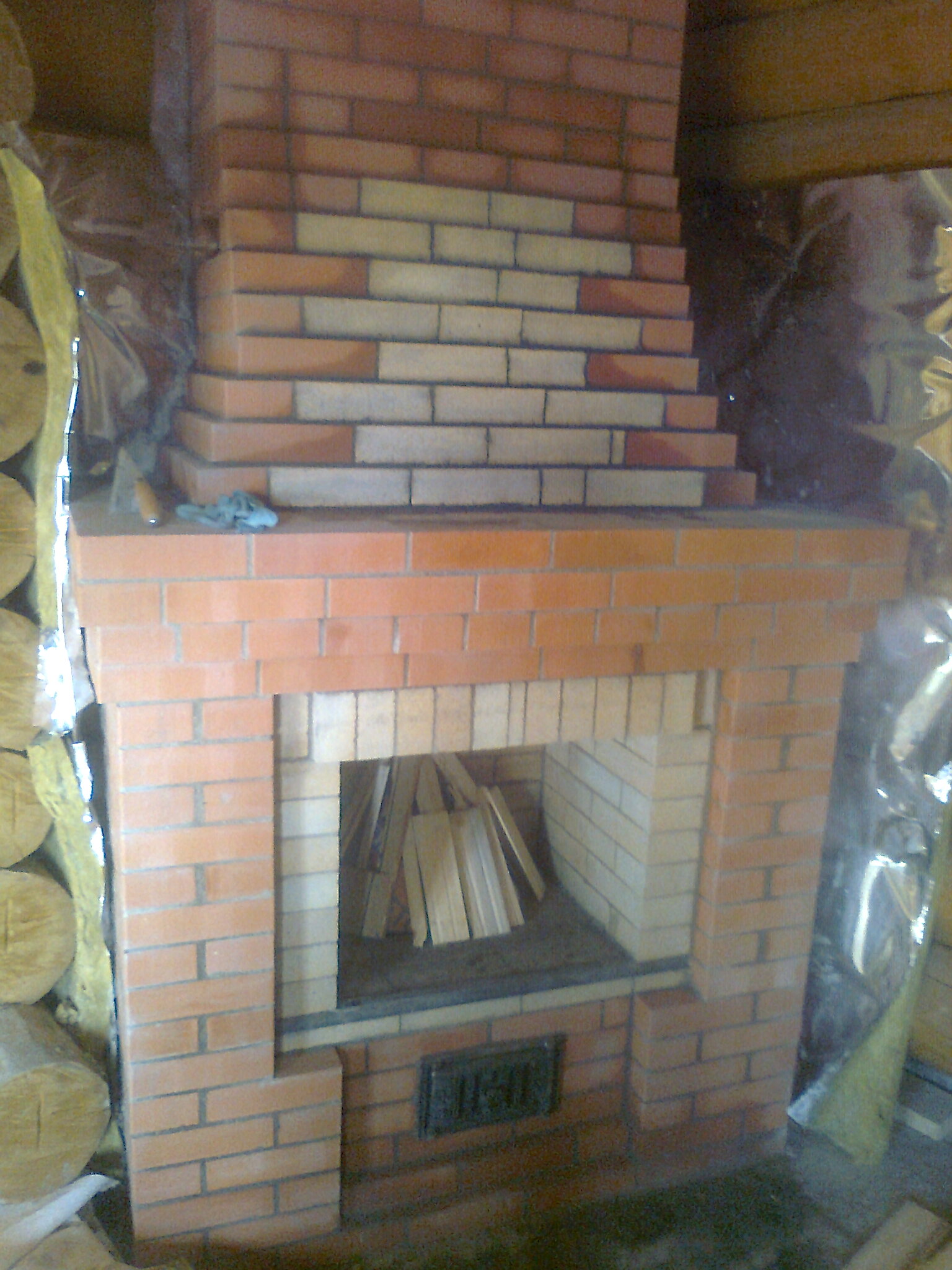

 Уважаемые печники, что думаете об этом камине? Следующая тема

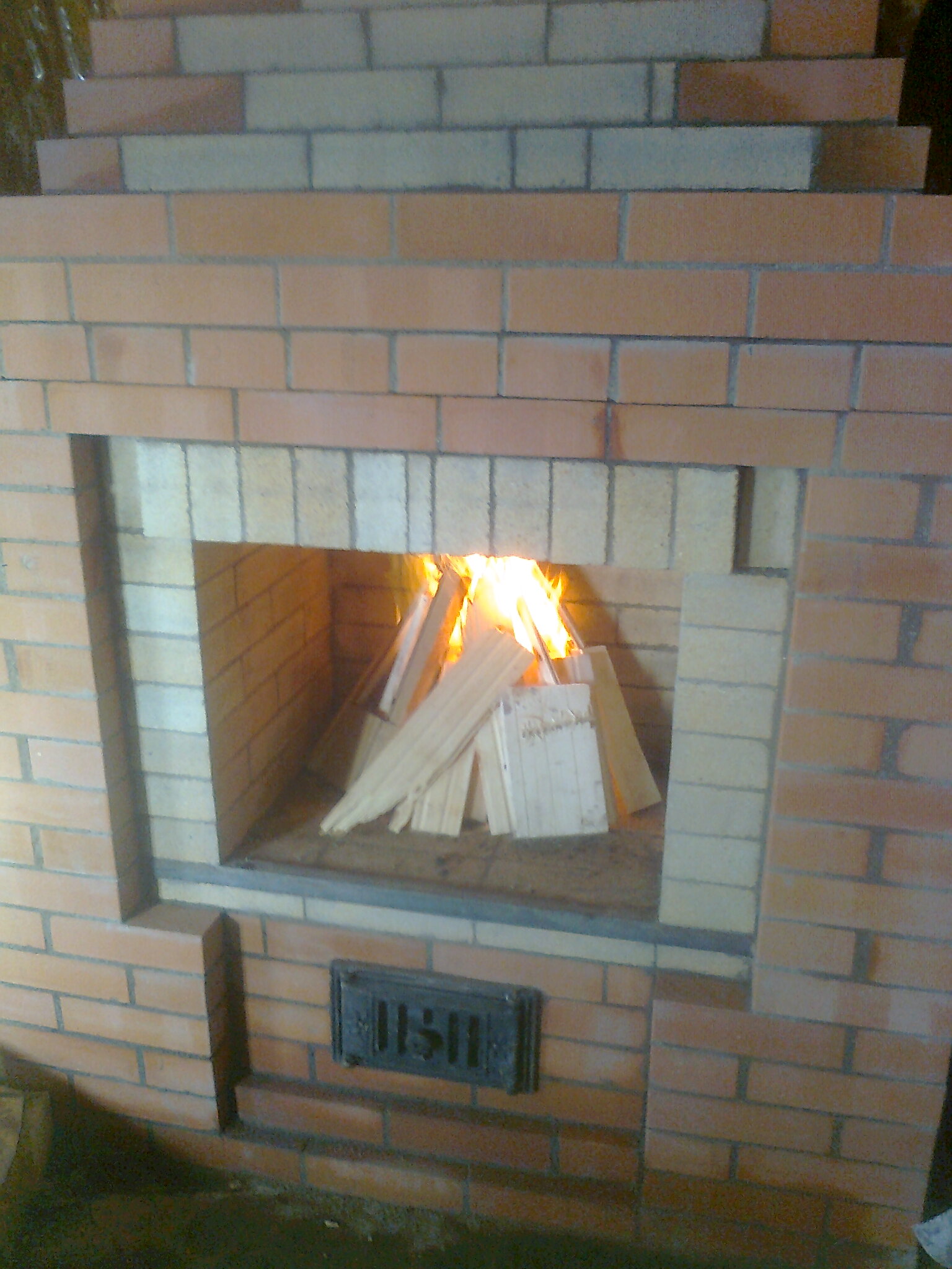

На фото мой камин. Что касается меня, я очень доволен.

СообщениеДобавлено: Чт 29 Май 2014, 10:34 Ответить с цитатойВернуться к началу
Главное, что он Вам нравится. С моей точки зрения шамот посажен на довольно толстый шов, не симметричен камин сверху (за каминной полкой). И вопросик, на какой раствор собирали сие великолепие?

СообщениеДобавлено: Чт 29 Май 2014, 10:44 Ответить с цитатойВернуться к началу
Собирали на печной кладочный раствор до 1200 гр. купленный в магазине готовый к использованию в мешках. название не помню....помню цену 270 руб за 25 кг мешок

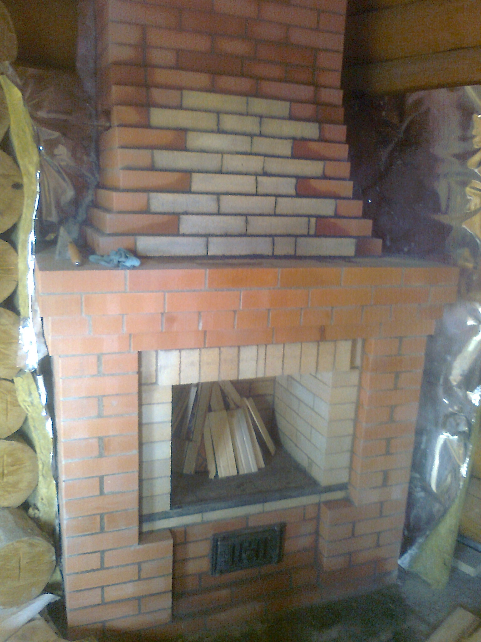

СообщениеДобавлено: Чт 29 Май 2014, 10:45 Ответить с цитатойВернуться к началу
здесь на фото он еще мокрый

СообщениеДобавлено: Чт 29 Май 2014, 11:35 Ответить с цитатойВернуться к началу
Вертикальные швы над порталом , огнеупорный кирпич с красным вперевязку . Красный кирпич на огнеупорной глине . По сим причинам может потрескаться

СообщениеДобавлено: Чт 29 Май 2014, 11:59 Ответить с цитатойВернуться к началу
Кстати даже не думал, на этом участке камина , а именно на газосборнике это тоже важно.

СообщениеДобавлено: Чт 29 Май 2014, 12:22 Ответить с цитатойВернуться к началу
Ещё как важно . В идеале рабочая внутрянка не зависит от наружной декоративной кладки . Кладут пл принципу матрешки
