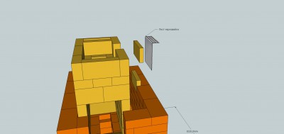

Владимир, можно ещё несколько вопросов?
Вы везде стараетесь отфутеровать выход факела из хайла и это понятно, но там где место не позволяет ставите лещадку на подрезанный красный. Но, во первых при разных расширениях она там просто лежать будет, ёрзая туда-сюда и есть вероятность падения. Это конечно можно обнадёжить креплением нихромовой проволоки. Во вторых, подрезать и ослаблять наружную стенку тоже не плюс, как-то стрёмно.
1. Почему никто не предложил использовать листовой отражатель из нержавейки? Там ведь главное пламя от кирпича отбить.
2. Всё-же недопонимаю направление ВВ, воздух направлен из под колосника под свод камеры или наоборот сверху подсасывает вниз под колосник? Насколько этот канал необходим?
3. С СШ вообще запутался. То его как ноу-хау объявили, то вроде договорились до того, что от него "ни холодно, ни жарко" http://forum.stovemaster.ru/viewtopic.php?t=3549&postdays=0&postorder=asc&&start=260
Не знаю к кому обращаться за последними практическими выводами.
4. Разве прогары отличаются чем-то от СШ, если их раскидать снизу до верху?

Листовую нержавейку от постоянного факела может легко искорежить... Заменить ее будет достаточно трудно.
Чем вам не нравится лещадка, стоящая на паре загнутых проволочин, входящих в торцы ее? Другие концы их в шве между красных кирпичей.
ВВ более холодные, чем огонь - почему они должны идти вверх? Все наблюдают бьющие факелы из ВВ в топке.
СШ или СЩ выходят в опускной канал (колпак), а прогары делаются в подьемный канал... Делать или нет - решать вам )
Я пилил лещадку сам - полдня работы )

думаю мое имхо Владимиру не помешает
1.Ставят и нержу, но Владимир прав-не всякую и если что- не залезть туда. Лещадка проще, можно на выпуски наружных опереть в низу у подверток. Пиленую сторону--- от огня и вообще это критично лишь прямо напротив огня а ниже в канале без разницы
2. ВВ необязателен вообще.Упростите схему.То что факелы-просто попадает свежий воздух.Такие факелы в колоснике как правило. подадите сбоку-будут и сбоку.
3. СШ -просто пустышка, забудьте о нем, упростите и упрочите топливник
4.Прогар -хорошая вещь так как делит поток и помогает подогреть верхний ярус после того как ДГ подостыли в самом низу печи.какправил делается в подъемный канал если печь двухярусная или в опускной в противоточке

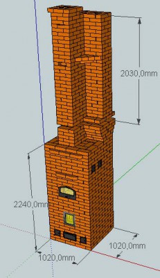

Здравствуйте! Разрешите задать вопрос про шведку 2,5х6 представленную Владимиром Солиным на параллельном форуме. Заранее извиняюсь если не в той теме.
Для соблюдения ПП норм понизил печь до 28 рядов,добавил доп.ряд перекрытия печи и перенес топочную дверку. Будет ли печь работать , или верхний колпак в 6 рядов мал?
Прикладываю модель скетч.
