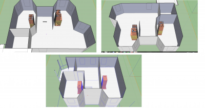

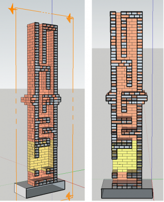

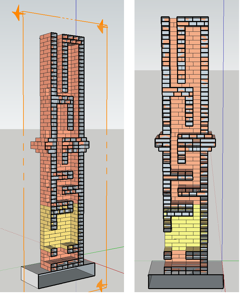

уважаемые мастара печных дел! жизнеспособны ли данные проекты?!
Не печник, но руки вроде от куда надо
расположение
 Размер файла:  239.68 КБ
 Просмотров:  989 раз(а)
вторая печь
 Размер файла:  418.82 КБ
 Просмотров:  1052 раз(а)
первая печь
 Размер файла:  63.82 КБ
 Просмотров:  980 раз(а)
Степан
Зарегистрирован: Вс 29 Июнь 2014, 07:46
Сообщения: 9
Регион: Красноярский край, Железногорск
СообщениеДобавлено: Вс 29 Июнь 2014, 10:15 Ответить с цитатойВернуться к началу
Печи расчитывал по Школьнику А.Е.
вроде все сходится, по площади конв.систем, объему и энергии выделяемой в топливнике, теплоотдаче печи.
дом будет каркасным, в стене минвата 10см на втором эт, 15 на первом.
планируется как дачный. но с возможностью проводить пару суток в неделю в зимнее время.
ИНТЕРЕСНЫ ВСЕ МНЕНИЯ И СОВЕТЫ!

СообщениеДобавлено: Вс 29 Июнь 2014, 11:45 Ответить с цитатойВернуться к началу
Печи крайне не любят выхода на режим с минуса
Если дачная -- нужен тандем: чугунка+отопительный щит (со своим толивником можно, т.е. печь)
Чугунка по приезду даёт залповый заряд жара, ДГ мягко отогревают щит
И только на ночь можно протопить печку
Вы затеяли 2 двухэтажные колонны, которые у вас полопаются от раскочегаривания в морозы, а дом всё равно холодный будет первые 3 часа
Такое вот имхо

Напрасно, для любой задачи -- есть оптимальное решение
Буржуйка как раз не боится минуса и даёт огромное залповое тепло
Хочется мёрзнуть пока натопом занимаетесь? 3 часа, я повторяю. Кирпичная печь по настоящему греть начинает после закрытия задвижки на трубе....
Никогда никого не агитировал за отопление буржуйкой, но этот случай как раз для неё
P.S. По жизнеспособности проектов
1, Владимир Солин уже говорил -- щамотный топливник толщиной в пол-кирпича будет греться -- не дотронуться... Его по хорошему тоже надо футировать
2. Каждый следующий колпаковый ярус получит 40-20 процентов тепла
Т.е. третий и четвертый ярус (второй этаж) останутся недогретые. Ладно бы только это, но они и труба потекут конденсатом....
Двухэтажные печи делают обычно с летним ходом причём футированным, через который греют сразу из топки второй этаж
Печь топится по очереди этажами. Нагрузка на топливник серьёзная.
Или делают печь с рассечками прямоточную, аля Жирноff, но чессказать -- наверное там всё не так просто как он говорит, Жирнов -- темнила

а по расчетам Школьника тепл.энергия в конв.сист. поглотится не вся, как раз на прогрев трубы останется. опять же, сколько дров положить и как интенсивно топить! хотя тепловое напряжение топливника выше допустимого не очень хорошо....
но с вами не могу не согласиться, вьюшки надо ставить в некоторых местах, грамотнее будет.проекты сырые,не стал вырисовывать...

Ваша схема на 10кВт скорее всего не пойдет. Нужно делать обязательно транзитный канал из топки на 2ой этаж и протопку вести последовательно по этажам при приезде.
Какие теплопотери 1го этажа?

5,1 квт первый этаж по всей площади, из них 0,86 квт уходит на второй этаж. но эт в расчетах...

Печки 4х3 кирпича в этом случае маловато...
5х4 - вот это может быть пойдет... С колпаками по бокам от топки.
