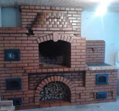

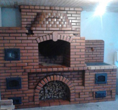

Всем доброго времени суток !!! Прошу объективной и трезвой оценки своего первого творения ) Заранее спасибо ....
Печь еще не в конечном своем виде..будет отделка плиткой в некоторых местах.
Вся конструкция, кроме топок и дымоходов из облицовочного кирпича ( каприз заказчика ). На все про все ушло примерно 1200 шт. кирпича и 10 дней работы. Из за капризов заказчика кое где были нарушены все мыслимые и немыслимые правила кладки, о чем ему было сказано, на что он сказал - главное, чтобы красиво было. Тяга отличная, но внешним видом я не очень доволен.

хоть кто нибудь бы прокомментировал...а то все молча проходят

ну так вот получилось со скоростью.....мне важнее знать, стоящий результат для первого раза, или нет ?

Трудно сказать - ни хрена ж не видно...

Мое мнение-нужно стремиться к качеству, а не к скорости,делать КАК ДОЛЖНО БЫТЬ,а не как заказчику нужно.И особенно в ПП безопасности,ну а в дизайне, так-чтоб к Вам в очередь стояли на год вперед.И самое интересное,что ни то ни другое не может прийти сразу,а прийдет с опытом-читайте этот и подобные форумы воплощайте в жизнь,настаивайте на своем -особенно касаемо ППБ .
И если Вы проникнетесь уважением к печному делу,не утеряете свое имя на предлогаемых халтурах,то все вышесказанное прийдет со временем(ко мне пока
Sad ... )Лично мне первую печь стыдно было выкладывать,Ваша получше будет :hi .

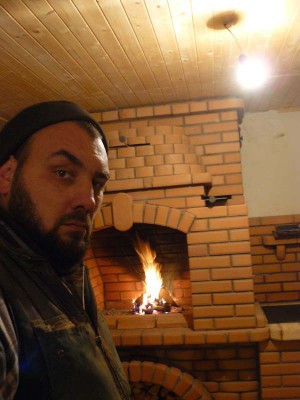

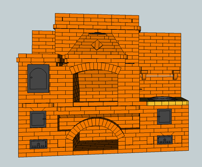

П.С. Печь сдана в конце 2014 года, а кирпич первый раз в руки взял в начале мая 2014...... честно )))) на работу ушло дней 40. Сделано по проекту Солина Владимира, за что ему отдельное СПАСИБО ! На свой страх и риск мной внесены некоторые изменения, но вопреки все работает отлично.

Тульский Токарев писал(а):
Всем доброго времени суток !!! Прошу объективной и трезвой оценки своего первого творения ) Заранее спасибо ..... Тяга отличная, но внешним видом я не очень доволен.
По тяге здесь сомнительно. Шашлыки на углях жарили? Очень высокий проём портала. При жарке шашлыков на углях -дымить будет. Тяга в таких случаях хорошая только когда есть огонь в топке-в остальных случаях такие мангалы дымят. Дымосборник внутри выложен как? Ступеньками?

mazatrucker74rus писал(а):
Вот этот комплекс тебе удался Smile !
Только проект комплекса там далеко от совершенства. Вместо кирпичного мангала спроектирована топка открытого камина- которая не жарки жарки шашлыков. А так дрова просто жечь в камине.
Про высоту проема я еще помню Smile Я оценил лишь вид на фотографии . Человек старался , сделал красиво , а по функционалу заказчик ему оценки поставит . , я ж не профи , чтобы по внешнему виду все косяки обнаружить . Very Happy
Да к тебе никаких вопросов. Но что он старался это правильно и похвально. Но ещё конструктивно надо правильно делать. А без критики конструктивной- так и дальше будет продолжать. Для этого наверное и попросил оценить.

Да, каюсь, делал именно камин, с возможностью поставить мангал в него. Smile
Владимир -а какой смысл "ваять" кирпичное сооружение и потом вставлять в него железный мангал? Не лучше сразу ваять кирпичный мангал? И вообще с наклонной задней стенкой(как в традиционном камине)- большое сопротивление движению холодных дымовых газов из мангала. На углях же в основном жарят,а там дым холодный только идёт без огня.
Т. е вставить железку. А на кой .. проектировать камин на такой высоте? Получается - недоделанный мангал или бессмысленный камин.

так шашлыки готовить удобнее, мне так кажется. И погреться пока угли делаются есть где зимой. Веранда неотапливаемая, хотя и закрытая обычно...

Тяга в мангале отличная, при условии нормальной подачи кислорода (приходится немного приоткрывать форточку, ибо беседка герметично закрывается). Дымосборник внутри сделан ступеньками, каюсь, но ступеньки небольшие и их всего 2, до заслонки, то, что выше - декор, для завершенности плетенки. Дымосборник в меру сил и возможностей постарался сделать как можно больше и без неровностей. Клиент тягой доволен, в общем.
