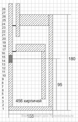

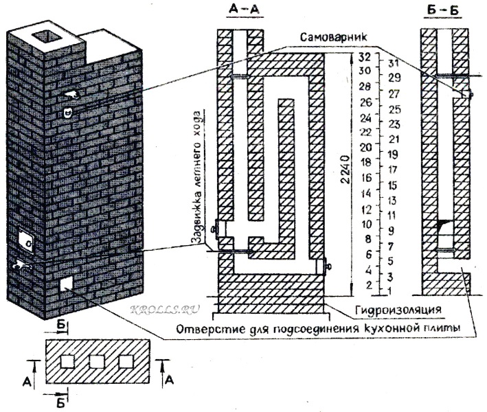

Уважаемые форумчане посоветуйте, пожалуйста,конструкцию отопительного щитка для чугунной камино -печи guca lava или arina.
Какой щиток лучше - с вертикальными ходами или колпаковый? Если колпаковый, то с одним или двумя колпаками?
Подключение возможно только с широкой стороны щитка, так как он сам будет частью стены между комнатами.
Вот к примеру 2 варианта:
 Размер файла:  199.44 КБ
 Просмотров:  812 раз(а)
Вот только подключиться надо с широкой стороны, а не торца. Можно с любого места широкой стороны
 Размер файла:  63.54 КБ
 Просмотров:  555 раз(а)

Забыла уточнить - отапливаться будет 40 кв. м. - щиток - часть стены между двух комнат.
