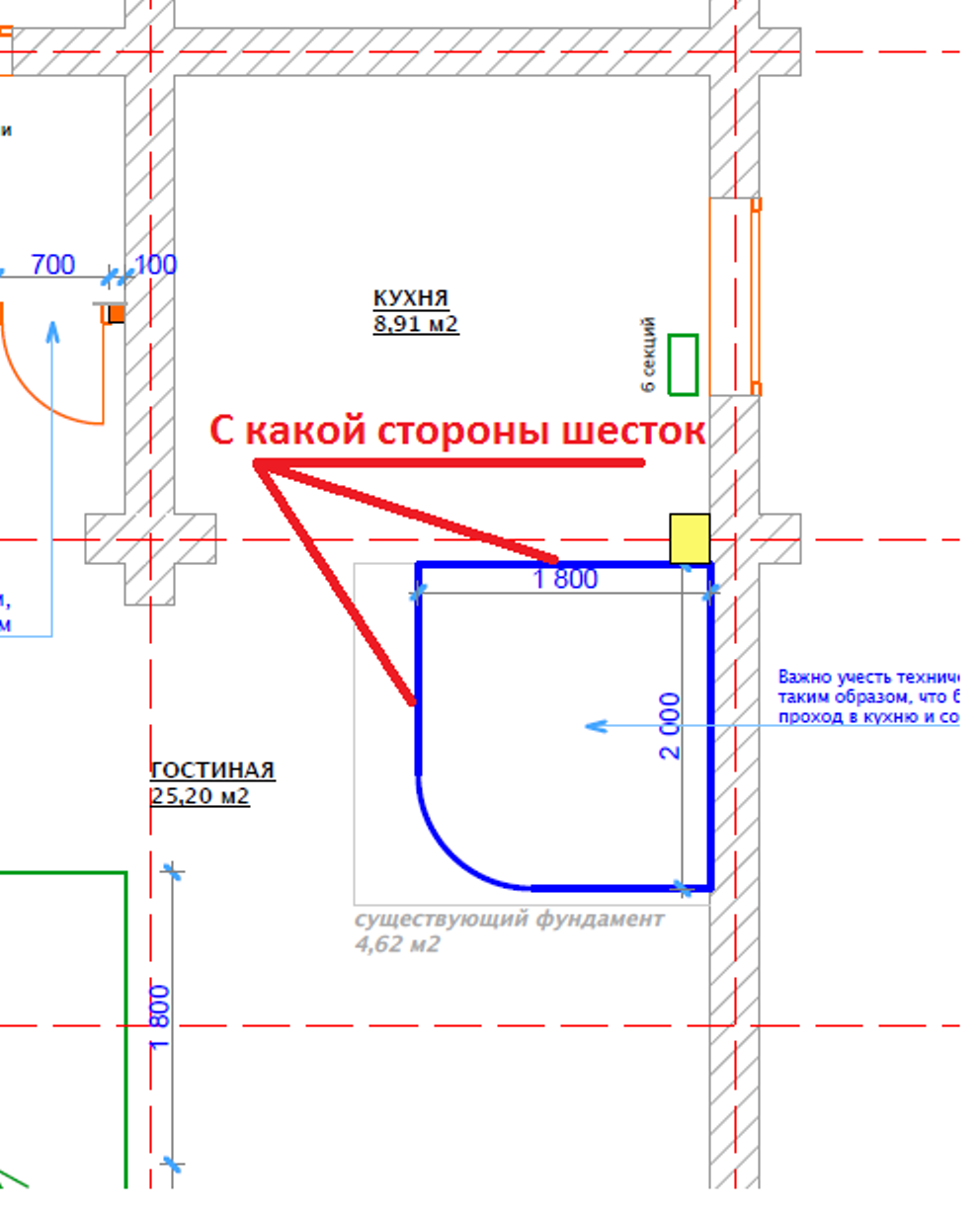

Двухэтажный сруб 320 диаметра выстоялся 3 года под крышей в д.Борзые Истринского района Московской области ( 2 км. от Павловской слободы ).
Фундамент для печи 2000х2000х2000 имеется.
Требуется спроектировать по месту и сложить функциональную русскую печь с хорошей теплоотдачей.
Оплата прямо пропорциональна добротности и качеству исполнения, импровизации поощряются.
Желательно чтобы была возможность посмотреть уже выполненные работы, вживую.
К работе можно приступать немедленно.
Место для проживания и все удобства для работы имеются.
Заранее благодарен за предложения и рекомендации.

Уточнения желательны... внешний вид, классика или теплушка, под штукатурку или красный кирпич или что то другое?

Confused там 180 см-ми и не "пахнет" Sad - надо на отступку пододвинуться Very Happy

Можно 2000х1650 примерно , и отступка влезет и места хватит для всего . Так что звоните , пишите , подумаем .
СообщениеДобавлено: Сб 19 Июль 2014, 11:47 Ответить с цитатойВернуться к началу
С коренной трубой русская печь у вас будет.Еще вентканалы нужны и их желательнов общуютрубу подключить. И крышу не надо лишний раз дырявить.
