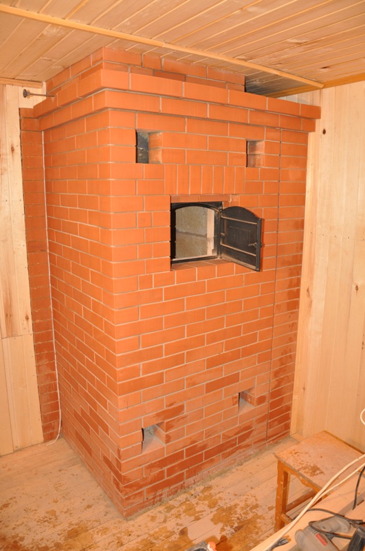

Вот банная печь пример из Рябовского пока не развалилась но укладывать УЛЫБКИ очень сложно в теме народ отписывался http://www.forum.stovemaster.ru/viewtopic.php?t=7387 В спб цена на кирпич от 16 до 18 руб с завода дешевле посмотрите на Боровичи есть партии с неплохими фасками не битые Twisted Evil
Спасибо огромное.
СообщениеДобавлено: Пн 23 Июнь 2014, 23:24 Ответить с цитатойВернуться к началу
Если будите делатьтто Рябовский огонь прямой не держит надо футеровать шамотным кирпичем не только топку но и колпаки .Где строитесь ???

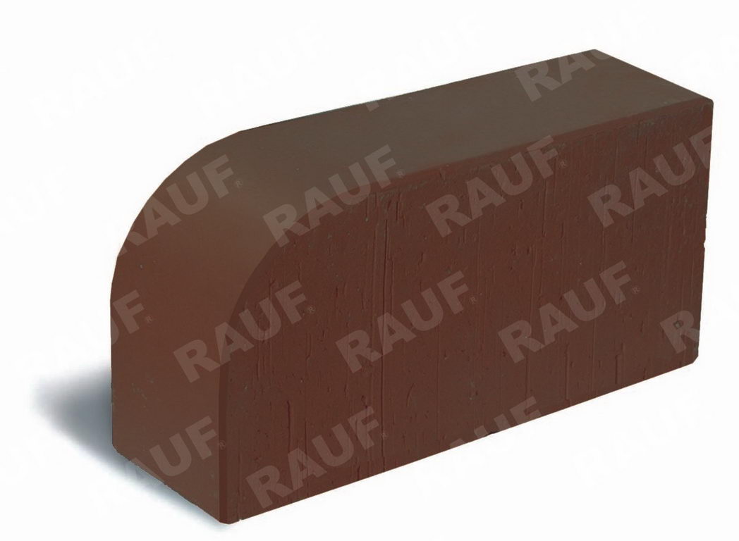

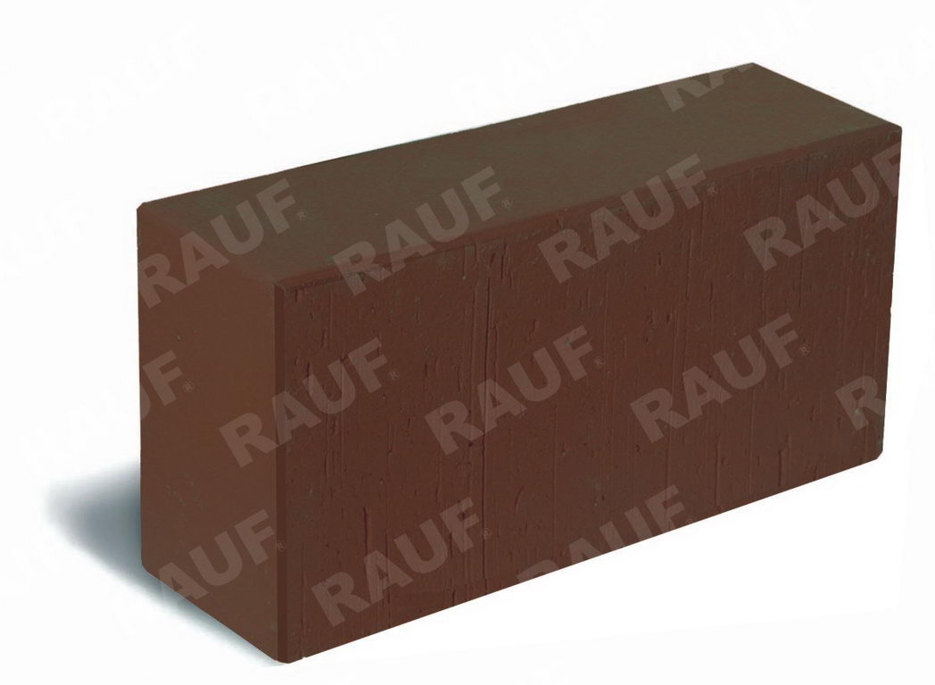

Вот думаю заменить Лоде Брунис коричневый на Победу ЛСР «Группа ЛСР» выпускает на рынок лицевой кирпич под торговой маркой RAUF Fassade
«Группа ЛСР» («ЛСР. Стеновые материалы – Северо-Запад») после приобретения «Рябовского кирпичного завода», а также окончания пуско-наладочных работ на линии по производству клинкерного кирпича «Никольского кирпичного завода», объединяет весь ассортимент лицевого кирпича под торговой маркой RAUF Fassade. Для того чтобы продукция соответствовала стандартам качества кирпича RAUF, проведена модернизация технологического процесса и ужесточены требования выходного контроля качества.
В состав «ЛСР. Стеновые материалы – Северо-Запад»входят заводы «Победа», Никольский и Рябовский кирпичные заводы. Рябовский кирпичный завод сконцентрировал производство на лицевых видах продукции и рядовом полнотелом кирпиче. Никольский кирпичный завод выпускает поризованную продукцию, а также лицевой кирпич, фасадный и тротуарный клинкер. Завод «Победа» выпускает исключительно рядовой поризованный, пустотелый и полнотелый кирпич.
Такая специализация позволила увеличить производственные мощности по лицевому кирпичу (до 30% на Рябовском кирпичном заводе), повысить качество продукции (достичь показателей стандарта RAUF, который предъявляет требования более жесткие, нежели ГОСТ 530-2012) и расширить ассортиментную линейку.
В настоящее время «ЛСР. Стеновые материалы – Северо-Запад»выпускает расширенную цветовую линейку кирпича в трех поверхностях (гладкий, тростник, кора), ориентированного, в первую очередь, на высокоэтажное домостроение. Кроме того, производится лицевой полнотелый красный и коричневый стандартный и радиусный R-60 кирпич, применяемый для строительства печей и каминов, цоколей и заборов.
Также в 2014 году «ЛСР. Стеновые материалы – Северо-Запад»вывели на рынок фасадный клинкер, полноценной палитры, также в трех поверхностях (гладкий, тростник, кора). Кроме того основные цвета представлены в модной в Европе технологии перелива оттенков цвета на одном кирпиче– flashing. Фасадный клинкер - высококачественный керамический кирпич, ориентированный на малоэтажное домостроение. Он имеет особую прочность (М300), низкое водопоглощение (до 6%) и высокую морозостойкость (от F100).
Емкость рынка Санкт-Петербурга и Ленинградской области в 2013 году составила 310 млн штук условного кирпича. Емкость сегмента лицевого кирпича достигает 25%. В 2013 году «ЛСР. Стеновые материалы – Северо-Запад» выпустили более 37млн штук лицевого кирпича. Планируется, что на рынке Санкт-Петербурга и Ленинградской области в 2014 году объем реализации лицевого кирпича и фасадного клинкера будет держаться на уровне 55 млн штук.
Кирпич RAUF – современный кирпич, предназначенный для строительства загородного дома. В ассортиментную линейку торговой марки RAUF входит: кирпич рядовой поризованный, кирпич рядовой полнотелый, кирпич лицевой, керамические элементы, тротуарный и фасадный клинкер.
Кирпич рядовой поризованный RAUF Therme - поризованные кирпич и камни формата от 1NF до 14,5NF. Лицевой кирпич RAUF Fassade - кирпич лицевой пустотелый, кирпич лицевой полнотелый, клинкер фасадный. RAUF Basis - кирпич рядовой пустотелый и полнотелый. RAUF Design - декоративный кирпич, тротуарный клинкер и разнообразные керамические элементы.
Размер, мм. 250x120x65 • Предназначен для кладки и одновременной облицовки декоративных заборов, облицовки цокольных этажей зданий и устройства печей и каминов, а также облицовки наружных и внутренних стен
• Имеет насыщенный коричневый цвет
• Обладает гладкой лицевой поверхностью
• Отличается высокой прочностью
Масса, кг. 4,3
Плотность,кг/M3 2200
Марка М250
Морозостойкость F50
Водопоглощение,% 6,0-8,0
Теплопроводность, Вт/м°С при влажности 0% 0,61

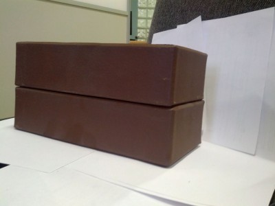

СообщениеДобавлено: Ср 30 Июль 2014, 21:40 Ответить с цитатойВернуться к началу
С Кирово -Чипецким работал один раз на семинаре в Липецке . Кирпич походу полосухого пресования сосет воду как бешеный очень хрупкий даже от удара резинового молотка отлетает кусочки . По середки часто встречается трещина заводской брак походу , кирпич огонь прямой не держит нуждается в футеровке ( бросали в костер ) Кривизна и пляска в размерах от 24 -25.3 присутсвует в спб кирпича на складах все также нет . ( машина под заказ !!???) Победу РАУФ ЛСР коричневый видел только в штучном варианте на прилавке у перекупщиков вес 4 кг марка м -250 количество 240 шт стоимость 50 руб Razz На осень буду брать РАУФ на каминопечь с Лоде брунис и за скачка Евро не всем по карману ищем альтернативные варианты будем тестить на знакомых . Главное чтоб наша линия не накосячила как было с КНАУФ оборудование импортное глина и руки наши конечный вариант пережог недожог получает покупатель он же заказчик .
