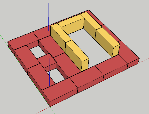

Вот порисовал такую печку
Вопрос печникам: кто что думает по поводу равномерности прогрева?
И размера топки (великовата?)
Правая подвёртка внизу идёт в сидушку, зато наверху прямо в трубу, левая не идёт в сидушку, зато сверху делает больший путь.
Немного порегулировать её можно через чистки
Ну, в общем как-то так... Радость

Сообщения: 6063
СообщениеДобавлено: Сб 2 Август 2014, 22:36 Ответить с цитатойВернуться к началу
Для периметра 9,5х3 ДТ следует располагать по торцу...
Vova-U
Сообщения: 979
СообщениеДобавлено: Сб 2 Август 2014, 23:36 Ответить с цитатойВернуться к началу
Человек топку хотел "по длинной стороне" Very Happy

СообщениеДобавлено: Вс 3 Август 2014, 11:53 Ответить с цитатойВернуться к началу
Померял все еще раз.Что то я перестарался с длиной. Максимум нужно 3.5 кирпича.Без лежанки .Как было прежде.

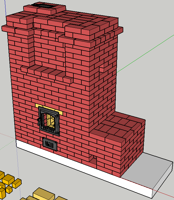

Vova-U
Сообщения: 979
СообщениеДобавлено: Вс 3 Август 2014, 15:39 Ответить с цитатойВернуться к началу
Ну тогда что-то такое
Порядовок печей 3,5х3 много можно найти
