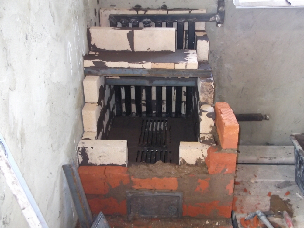

По мере проектирования буду выкладывать зарисовки.
Печь стоит в углу, от стен сделан отступ 1-2 см для воздуха. Красный кирпич лежит на ребро.
Какой зазор оставить между красным и шамотным?
Вопрос по картинке.
1- это канал дымохода
2 - для каких нужд канал?
3- прочистка дымохода
4 - Обратка регистра
Всё верно, можно следующий ряд?

СообщениеДобавлено: Ср 13 Август 2014, 15:38 Ответить с цитатойВернуться к началу
3 не может быть прочисткой, так как стоит регистр. Или же регистр поднять выше, оставив место для прочистки?

СообщениеДобавлено: Ср 13 Август 2014, 17:37 Ответить с цитатойВернуться к началу
От 3мм на сторону.
Можно, Вы же автор, Вам виднее...

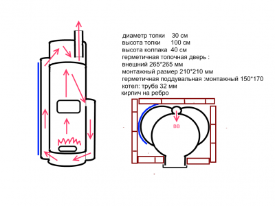

дом 75 м.кв. ,двухэтажный ,три стены внешних, одна внутренняя - за стеной
вторая квартира , газовый котел напольный 10 кВт
есть желание сложить печь ,весной собирался уже
приобретать кирпич , готовить фундамент и т.д.
но не сложилось из-за внешних обстоятельств
решил соорудить времянку на год-два из того что есть ,
через пару дней приедут дверцы и надо будет действовать
что есть : три пропановых 50 л. баллона , сотня кирпичей ,метр квадратный места и дымоход во внутренней стене ( 11 лет назад стоял кст-16)
сама идея проста - металлическая буржуйка ,к ней прислонен котел из 32 трубы
и все это обложено кирпичем на ребро
собственно я прошу критики и замечаний по самой буржуйке
из примеров в сети или ракетные или подобия булерианов
а у меня есть желание попробовать двухколпаковую буржуйку
с подовым горением
собственно на изготовление уйдет три 50л. баллона
вопросы :
1.нужна ли будет задвижка прямого хода из топки в колпак
или , возможно , достаточно будет прогреть дымоход через прочистку колпака
(на рисунке не показан )
2. поможет ли при растопке и топке сухой шов на опускном канале
3.топочная дверца относительно опускного канала насколько выше/ниже
должна быть , у меня показана посередине метровой топки
4.стоит ли морочить такое усложнение --опуск газов для подогрева пода топки
или достаточно в правый (на рисунке) канал на какой-то высоте пустить газы
в верхний колпак и не усложнять конструкцию

king1972 писал(а):
вопросы :
5.нужен ли на выпускной трубе из верхнего колпака шибер
при том что выход из буржуйки на высоте 1,8-1,9 м ,потом 50-60см
горизонтального участка и следом 6 метров кирпичного дымохода
сам склоняюсь сделать -- дополнительная регулировка возможно не помешает
6.окна в опускной и подъемный каналы делать ближе к квадратной форме или
невысокими но широкими при том же сечении
на правом рисунке разрез на уровне топки , синим схематично показано расположение котла из труб
